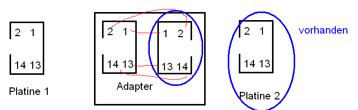

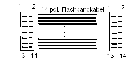

Hallo, ich stehe gerade voll auf dem Schlauch! Meine momentane Schaltung seht ihr in Bild 1. Das Problem ist, dass ich einen Fehler gemacht habe und die Wannenstecker falsch verkabelt habe (alles schon fertig gelötet, leider zu spät gemerkt) Im Grunde suche ich eine Lösung, um Reihe 1 des Wannensteckers mit Reihe 2 zu vertauschen. Müsste das nicht mit einer Adapterplatine gehen? (Bild 2) Ich würde dann zwischen die beiden Platinen, die ich mit dem Flachbandkabel verbinden möchte, diesen kleinen Adapter hängen. Würde das so gehen? Oder übersehe ich eine einfache Lösung, bei der ich einfach nur das Kabel anders crimpen muss? Ich bin über jede Hilfe dankbar!
Ich hoffe ich füttere hier nicht fälschlicherweise. Wenn Du nicht die Plasiknase vom Stecker abschneiden willst, dass Du ihn andersherum einstecken kannst, wirst Du wohl das Teil mit etwas Lötlitze herausholen und anders herum wieder einlöten müssen. Jede andere denkbare Lösung ist entweder teurer oder aufwendiger.
mit drehen ist es ja nicht getan da die reihen dann zwar richtig sind aber dann ist 1=13 (laut Bild) Das Problem gab es vor einiger Zeit schonmal. Adapterplatine wäre natürlich möglich. Möglich wäre auch das du das Flachbandkabel trennst und jede Ader einzeln auf den Pfostenstecker legst und dann presst. sieht sicher besser aus als eine Platine dazwischen oder? ist halt etwas Arbeit.
Andersrum Einlöten bringt nix. Dann habe ich zwar die Reihen richtig, aber die Zeilen sind vertauscht. Genauso mit dem Abschneiden der Plastiknase. Ich habe jetzt einige Varianten durchgespielt und denke, dass das hier die einzige Möglichkeit ist. Leider!
@J.K. Jede Ader einzeln wäre wirklich die letzte Notlösung. Davor würde ich die Software anpassen oder einen Adapter bauen. Nur wie müsste dieser Adapter aussehen? Ich habe gerade irgendwie eine Denkblockade oder irgendwas, ich komm nicht auf die Lösung. Dabei müsste es doch nicht so schwer sein
Jetzt verstehe ich erst Dein Problem. Du hast den Wannenstecker nicht falsch herum angelötet sondern falsch verkabelt. Dann musst Du doch nur vor dem Einpressen des Kabels ganz am Ende das Kabel in 7 Paare aufteilen, und jedes davon drehen. Du musst nicht 14 einzelne Adern in den Stecker stecken.

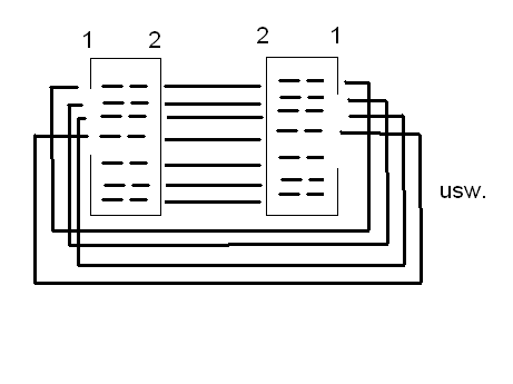

na auf ner platine oder 2 Wannenstecker von hand verdrahten und Schrumpfschlauf drüber, dass ist aber eher Pfusch. Hab mal ein Pfusch Layout angehängt :-) oder die Wanne auf der anderen Seite der Platine auflöten :-) (witz)

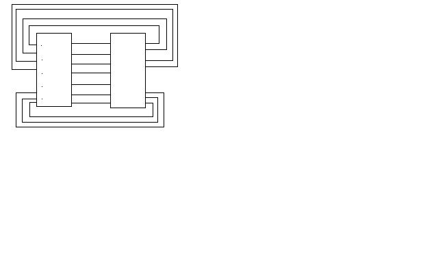

Hallo, 2 Kabel mit angepreßten Buchsen. Beide mit einer 2-reihigen Stiftleiste zusammestecken und Du hast Deine Vertauschung der Reihen. nimm Deine Skizze von 23.02.2011 01:36 und klappe den Mittelteil Rücken an Rücken zusammen und Du kommst auf diese Lösung. Gruß aus Berlin Michael

die geforderte Drehung sollte doch entstehen wenn man auf dem Flachbandkabel einen Stecker nach unten und den anderen nach oben verpresst. - | | -------------------- | | - Sascha
Habs jetzt mit der Adapterplatine gelöst! Funktioniert perfekt und ich kann noch Test-LEDs für jeden Pin anbringen. Sehr nice
Sascha Weber schrieb: > die geforderte Drehung sollte doch entstehen wenn man auf dem > Flachbandkabel einen Stecker nach unten und den anderen nach oben > verpresst. Nein, das funktioniert nicht. Sieh Dir mal zweireihige Schneidklemmstecker ganz genau an - egal, ob Du sie auf die gleiche Seite oder auf unterschiedlichen Seiten aufpresst, die Belegung ist dieselbe.
