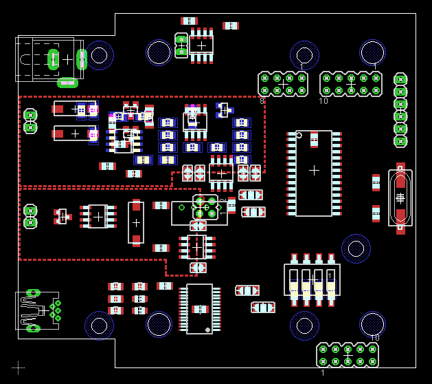

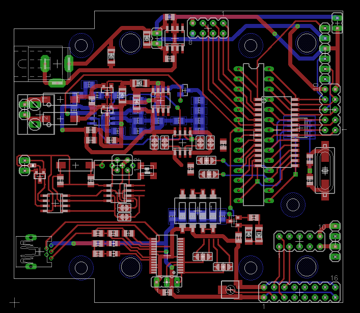

von Ingo F. (ingof)
aus dem Buderus Thread 2107 entwickele ich eine Schaltung mit CAN BUS
und möchte jetzt dafür einen eigenen Thread starten der sich mit der
Schaltung, einer Sammelbestellung und der Entwicklung befasst.
Mit der 2705 hat diese Schaltung auch nicht wirklich viel zu tun und
betrifft die EMS-Controller
Dann beginne ich mal mit der Antwort auf diese Antwort:
Beitrag "Re: Logamatic 2107 Schnittstelle"
Zu meiner PIC-Wahl:
Ich muss auf jeden Fall den CAN-Bus haben. Da noch weitere Teilnehmer an
den Bus angeschlossen werden die am Server aller auf der selben
Seriellen Schnittstelle ankommen sollen.
(Rolladensteuerung,Sensoren,Paketfach,Codeschlos,Türöffner,....)
An den USB-Bus habe ich mich noch nicht getraut und meine PCs habe alle
Serielle Schnittstellen. Notfalls kann man ein Seriell/USB-Kabel nehmen
oder den FTD232(?)-Chip auf die Paltine setzen.
Das mit dem 32MHZ internen Oscillator+PLL wusste ich noch garnicht. Hat
aber den Nachteil dass der von  der Spannung und Temperatur abhängig
ist. Ist aber kalibrierbar.
Der interne Komperator kann nicht als Eingang für den EUSART genommen
werden. Es sei denn es ist möglich den Ausgangspin vom Komperator auf
den EUSART-Rx-Pin zu schalten. Wäre aber für einen SoftUART verwendbar.
Bin aber lieber für externe Komperatoren weil man einen defekten
Komperator austauschen könnte und nicht auf einen speziellen PIC
angewiesen ist.
Denke die Schaltung sollte so flexible sein dass man die PIC
18F258,2580,2585,2550,... verwenden kann.
Die Funktion der Schaltung soll durch DIP-Schalter verwendbar sein.
Also eine Software für alles.
Bootloader für neue Firmwar
Es sollte generell drei Gruppen geben:
1) EMS-Bus auf CAN, I2C, ...
2) PC-Schnittstelle auf CAN, I2C, ...
3) EMS-Bus auf PC-Schnittstelle.
Die PC-Schnittstelle sollte entweder USB (18F2550) oder Seriell
(18F2580) sein.
Die verbindung zwischen zwei PICs sollte wählbar sein zwischen CAN, I2C
oder irgendwas anderes.
Die dritte Variante (EMS-PC) wird wenn alles läuft auch noch vermutlich
über SoftUART "nachgerüstet". Der Bootloader folgt dann wohl als
letztes.
Aktueller Stand:
EMS auf CAN und zurück mit CAN auf PC funktioniert soweit schon zu 99%
in beide Richtungen und bin gerade am Testen und verfeinern des
"eingebauten" 3964R-Protokoll.
Testprogramme für die Entwicklung der Software und auch später die
Firmware des PICs und die Schaltpläne gibt es erst mal hier:
http://modelledit.rc-sim.de unter Downloads.
Wenn es was neueres gibt werde ich hier weiter posten.
IngoF

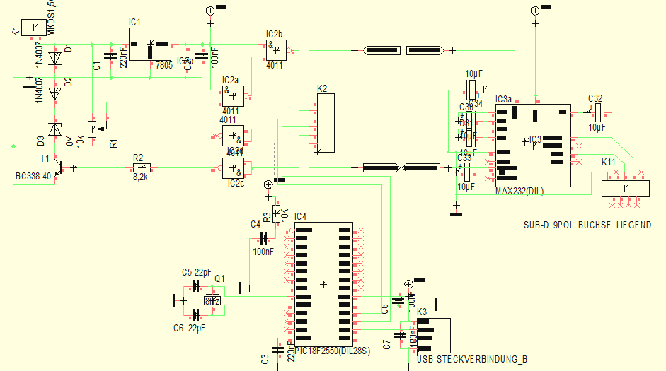

1. Gibt es einen Schaltplan für diese Platine damit ich den jmd. zeigen
kann der sich damit auskennt?
2. Sehe ich das eigentlich richtig so?

von Charlie (Gast)
Servus,
@ IngoF
Hatte mein Interesse an einer Sammelbestellung ja schon im alten Thread
bekundet. Was das Basteln betrifft, schlägt mein Herz für den
konventionellen Aufbau, würde aber auch bei einer SMD-Platine nicht nein
sagen.
@ Matthias H.
Einen Schaltplan findest Du im "alten" Thread, z.B. unter:
[[http://www.mikrocontroller.net/attachment/95287/EMS_Interface.png]]

von IngoF (Gast)
F. F. schrieb:
> welche Vorteile hat denn der CAN-Bus gegenüber des I2C-Bus?
> etwa die Reichweite?
Richtig.. die Reichweite. I2C ist ja eigentlich für kürzere Strecken
gedacht wenn ich da richtig liege. ALso innerhalb einer Platine.
F. F. schrieb:
> CAN-Bus verzichten könnte, man könnte
> dann einen PIC mit USB-Port nehmen.
Sicher kann man dass.. nur für mich persöhnlich würde das keinen Sinn
machen...
Bin ja für eine universelle Bestückung wenn das möglich ist. Wer USB
will nimmt eben den 2550 wer CAN will den 2585 und wer einfach nur einen
"Gateway" haben will nimmt kann sich einen aussuchen.
Dann wird eben der USB-Teil oder der CAN-Teil bestückt.
für den simplen Gateway müsste ja auch ein SoftUART reichen und der
zweite PIC wird garnicht benötigt. Dann werden eben nur der RS232
Pegelwandler bestückt. Und bei allen drei Schaltungen müsste dann die
EMS Sende- und Empfangsschaltung bestückt werden.
Hatte mir so vorgestellt dass ich hinterher eine Platine habe die diese
drei Hardwarevarianten je nach Ausbau erlaubt und auf allen läuft die
selbe Software die evtl. Über Dipschalter/Lötbrücken "konfiguriert"
wird.
Habe meine aktuelle Schaltung mit PIC dort auch irgendwann mal gepostet.
ist aber soweit noch nicht komplett fertig. Wem willst Du den denn
zeigen? Welche Software willst Du denn programmieren? Die PC-Software
oder den PIC selber?
Wer die Software nicht verwenden will die ich entwicklte kann ja seine
eigene nehmen. Mein Software sorgt dafür dass am Ende die EMS-Frames
über den das R3964R-Protokoll ausgegeben wird.

von Ingo F. (ingof)
also irgendwie finde ich im Moment nicht so viel Zeit dafür.
Also mein aktuellen Entwurf habe ich mal angehangen.
Statt eine Platine die mit dem 18F2480(USB) und 18F2580(CAN) läuft wird
die Platine nur noch den 18F2580 verwenden. Die USB-Anbindung wird dann
wohl über den FTD232 gehen.
Irgendwie sind die Layouts der beiden PICs doch zu unterschiedlich und
ich müsste die Platine mit Jumpern oder Lötbrücken vollstopfen.
Die Platine kann wahlweise mit dem MAX232 oder dem FTD232 bestückt
werden. CAN ist auch Optional. Ein Software-UART sollte eventuell auch
noch rein, Habe nur noch keine Ahnung welche PINS ich für den SoftUART
nehmen soll.
EMS-Bus Anschluss ist natürlich auch dabei...
Vielleicht hat ja noch jemand ein paar Ideen zum Schalplan.
Ingo
von Christian S. (christianse)
Hallo!
Danke für das PDF! :)
Also würde ich für die USB-Variante die 2 oberen Schaltungen und die

von Niffko _. (niffko)
@Ingo
Aus gegebenem Anlass: Im Junkers-Fred hat gerade jemand deine
Schaltung(http://www.mikrocontroller.net/attachment/preview/120661/page_snapshots/001.png)
in Arbeit.
Aus meiner Sicht sind hier ein paar Dinge nicht im Lot.
Ist der GND am Brückengleichrichter so gewollt? Wenn der Bus verpolt
angeschlossen wird, würde so die positive Busspannung auf Masse liegen.
Des weiteren würde ich mit dem TX-zweig nicht vor dem
Brückengleichrichter auf den Bus gehen. Was ist wenn der Bus verpolt
ist!?
Und schlussendlich vermisse ich die Transistorstufe nebst
"Lastwiderstand" im TX-Zweig. Nur mit dem Komparatorausgang wird das
nicht funktionieren.
Grüße Niffko
Ja, das ein Fehler... das GNG gehört hinter den Gleichrichter, genauso
wie die der TX-Pfad.
Stimmt.. die fehlt auch noch.. hatte da wohl die Falsche Version
ausgegraben und weiterentwickelt. Es kommt noch ein Transistor mit mit
dem entsprechenden Lastwiederstand.. Werde auf jeden Fall die Hardware
noch mal mit meiner Laufenden Version vergleichen.

Ja, aber eigentlich sollte das aber nicht lange dauern. Die Software ist
ja eigentlich schon fertig....
Ich wollte auch noch einen Soft-Uart einbauen dass man mit dem
Controller direkt an den PC über USB geht.
Eine Potentialtrennung mit ADUM1201 soll auch noch rein.
Werde heute abend noch mal die Schaltung vornehmen...

von Helmut (Gast)
Hallo Ingo,
ev. hilft es Dir, wenn ich Dir eine Platine mit einem PIC18F mit USB
schnell mal geroutet habe.
Könntest damit schonmal arbeiten.
Ist wahlweise, per Jumper, auf RS232 oder USB-PIC wählbar.
Beachte bitte: die Z-Diode und die beiden Dioden sind noch für E-Bus
gewählt, die müßten kleinere Volt's haben.
Ist mit der Target-Demo zu öffnen.
Gruß Helmut
von Ingo F. (ingof)
Helmut schrieb:
> Hallo Ingo,
Hallo Helmut,
Danke für die Arbeit.. Allerdings habe ich mich dazu entschieden keinen
USB-Pic zu nehmen. Dann muss ich mich mit der USB-Programmierung auch
noch beschäftigen und ich hätte keinen CAN-Bus.
Mein aktuellen Schaltplan habe ich mal angehangen.
Mich würde interessieren wer immer noch an der Schaltung interessiert
ist und was sie können soll.
Also den EMS-Bus umsetzen auf USB wird wohl für euch alle interessant
sein.
Was soll den hinten am USB herauskommen? mit dem 3964R-Protokoll sollte
ich eigentlich fertig sein aber irgendwie läuft es noch nicht so wie ich
wohl gerne möchte. Das einrahmen in "0x55 0xaa 0x55 0xaa" wird wohl das
kleinste problem sein.
Die Platine wird in SMD sein. Das gehäuse steht noch nicht fest. Muss
noch mal ein paar Kataloge wälzen...
Die Galvanische Trennung von EMS und CAN soll wahl weise sein.
Den Quellcode würde ich erst mal nicht veröffentlichen sondern nur die
HEX-Files zum programmieren.
Also:
Wer hat noch Interesse und was habt Ihr noch so für Vorstellungen?
Wer hat Möglichkeiten einen PIC selbst zu brennen und die Platine zu
löten.
Vermutlich wäre es am einfachsten wenn ich alle Teile bestelle und dann
ein "Komplettset" verschicke, oder?
Ingo

Ingo
von Ingo F. (ingof)
hier mal ein kurzer Zwischenstand.
Die Platine hat die Bohrungen für die Gehäuse 521256 und 523100 von
Conrad.
Eins ist zum an die Wand schrauben und das andere sieht etwas besser aus
und hätte sogar noch Platz für einen 9V-Block oder andere Batterien.
Der EMS-Bus und der CAN-Bus wird wird als Klemmleiste herausgeführt. USB
über eine USB-Micro Buchse.
Die Galvanisch trennung kann man bestücken oder mit Jumpern überbrücken.
Die Platine wird wohl nur in SMD sein. Das Problem ist wohl der FT232
USB-Chip den es ja nur im SMD-Gehäuse mit 0,65mm Pinabstand gibt. Ist
doch ziemlich klein zum löten...
Muss mal sehen wie ich das mit dem SMD-löten hinbekomme.
Als alternative könnte man die Platinen auch bestücken lassen. Man
könnte die SMD-Bauteile auch bestücken lassen. Ein Platiner würde
ungefähr 15Euro kosten. Mit Bestücken dann 30 Euro. Muss mal sehen ob
ich bei einer Firma hier die FT232 selber auflöten darf. Man bekommt
auch eine Schablone für die Lötpaste.
Ingo

von Ingo F. (ingof)
Rudi schrieb:
> In etwa so:
Ich glaub ich habe das immer noch nicht so ganz verstanden... Denke der
ACM sollte auf der MCP2551-Seite vom DC/DC-Wandler sein... Die Schaltung
am Ausgang mit L, C und C habe ich aus einer anderen Schaltung "geklaut"
Denke jetzt dass der Schaltplan sonst soweit fertig ist. Muss nur noch
mal sehen ob die Bauteile alle die richtige Bauform haben und ein wenig
herumrouten...
Änderungen:
Anschluss für LCD-Anzeige und PS/2
F-RAM (SPI)
PIC in SMD und DIP
Hier mal eine Portübersicht:
Port A
0: LCD-Data 0/4
1: LCD-Data 1/5
2: LCD-Data 2/6
3: LCD-Data 3/7
4: FT232 Power Enable
5: "Analoge"-Mode Auswahl
6: 16MHz Quarz
7: 16MHz Quarz
Port B
0: PS/2 Data (INT0)
1: PS/2 Clock (INT1)
2: CAN Rx
3: CAN Tx
4: Soft-Uart TX
5: Soft-Uart Rx (ISCP)
6: ---- (ISCP)
7: ---- (ISCP)
Port C
0: LCD RS
1: LCD R/W
2: LCD E
3: F-RAM/EEPROM (SCL)
4: F-RAM/EEPROM (SDA)
5: ---- (SDO)
6: UART Tx
7: UART Rx
Hi Ingo,
schau' dir mal Pin 1 der USB-Buchse in Bezug auf den
Reset-Spannungsteiler des FT232 noch mal an - da passt was nicht.
//Niffko
ich nochmal...
Hast du den 78L05 am EMS-Bus erfolgreich getestet? Den Regler im
Allgemeinen und den 330nF Kondensator im Speziellen, könnte ich mir am
Bus problematisch vorstellen. Diode D11 hat IMHO keine Funktion, da sie
parallel zur schnelleren Schottky(D5) liegt.
//Niffko
von Rudi (Gast)
Ich glaube es wird nicht mit einem LDO funktionieren. Du kannst am
Ausgang einen größeren Kondensator vorsehen, damit die Schaltung etwas
Luft hat und den Bus nicht mit einem Stromripple beaufschlagt. Versuch
macht kluch, ich würde es vorher aber unbedingt aufbauen. Bei mir hat es
nicht funktioniert (Frickelaufbau über den Bus versorgt).

80mA begrenzt. Werde das bei mir mit 390 Ohm auf etwa 25 mA oder
vielleicht noch weniger begrenzen. Nur für den Komperator mit Isolator
sollte das mehr als ausreichend sein...
Das habe ich kurz nach dem abschicken auch gesehen. Die wird natürlich
rausfliegen...
Hatte die Schaltung noch nicht getestet. Allerdings zieht der Komperator
und der Isolator nicht wirklich viel Strom und hatte keine Probleme
erwartet.
Ingo
von Ingo F. (ingof)
die Platine ist eigentlich soweit fertig.
Allerdings wird sich das bestücken lassen wohl nicht lohnen.
7 Platinen kosten pro Stück etwa 17€.
5 Platinen bestücken pro Stück 47€.
10 Platinen bestellen und bestücken wären pro Stück (inkl. Platine) 46€
Mit Bestücken ist dabei nur der PIC mit FT245 und die zugehörigen
Bauteile gemeint.
Das komplette bestücken (zweiseitig und mit allen 78 SMD-Bauteilen)
würde etwa bei 10 bestückten Platinen pro STück 78 € kosten (Platine
inkl, Ohne Bauteile!)
Vermutlich wäre es am einfachsten die Platinen zu bestellen und werde
dann versuchen die Platinen für die SMD-Anfänger zu löten.
Habe mal durchgezählt....
Platinen für:
Markus Hellweg
Charlie
Fred Granna
Sevensworld
F. F.
Christian S.
IngoF
Bestückt für:
Markus Hellweg
Fred Granna
F.F.
Christian S.
Wer kann denn die 0805-SMD Widerstände/Kondensatoren und größer selber
einlöten? Eigentlich sollte dafür ein normaler Lötkolben für "normale"
Bauteile ausreichen?
Allerdings hat sich der Schaltplan etwas geändert.
Statt dem FT232 habe ich den FT245 genommen. Dort können die Daten
parallel ausgelesen werden und man muss keinen SOFT-Uart programmieren.
Dafür habe ich allerdings den PIC 18F24580 nehmen müssen der noch den
PortD zusätzlich hat. Leider habe ich dann keinen Platz für das 40polige
DIP-Gehäuse des PIC.
Alle Ports sind herausgeführt. Die Datenleitungen vom LCD und
USB-Seriell-Chip sind dann auf Port D.
Ein SPI F-Ram ist auch vorgesehen.
Hier mal die Platine (noch nicht ganz fertig) und der aktuelle
Schaltplan als PDF.
Wer benötigt denn welche Hardware? Vermutlich werden die wenigsten den
CAN-Bus brauchen, oder? Oder besser gefragt wer kann auf welche
Bugruppen verzichten?
@Rudi:
Hattest Du das mit den "Filterspulen" für den CAN-Bus bei Dir auch so
eingesetzt? Oder hatte ich Dich falsch verstanden?
IngoF

sieht gut aus. Ich würde bei der VCC am Eingang ein C setzen, vor dem
Filter. Wie teuer wird denn die Platine und dann die Bauteile? Hast du
ein Datenblatt (Link) vom aktuellen PIC? Hast du dich da verschrieben,
zu pic18F24580 finde ich nichts bei der allwissenden Müllhalde.
Grüße.
von IngoF (Gast)
Die Platine etwa 20Euro. Die Bauteile suche ich noch alle zusammen. den
TCM1210 habe ich noch nicht gefunden.
Habe mal überflogen. Die Bauteile würden etwa 50 Euro kosten wenn alles
bestückt ist...
Das wird auch schwer ist eine 2 zu viel :-) ich meinte den 18F4580
Ist das selbe Datenblatt wie für den 18F2580...
Ingo

(EMS <-> USB). Im Schaltplan habe ich gesehen das du einen ADUM1201
vorgesehen hast. Wird der mit bestückt und wo holt der sich die Spannung
her? Vom EMS Bus? Ist die Stromversorgung über USB möglich oder wird ein
seperates Netzteil benötigt?
Vielen Dank für deine super Arbeit!
Gruß Kay
von IngoF (Gast)
> her? Vom EMS Bus?
Hallo Kay
Ja, die können mitbestückt werden, muss aber nicht unbedingt wenn man
die galvanische Trennung nicht haben will. Dann müssen aber die
Lötbrücken durchgelötet werden.
Die Spannung kommt vom EMS-Bus.
Die Speisung über USB ist leider nicht möglich und man benötigt ein
externes Netzteil.
Ingo
von IngoF (Gast)
hier noch die Platinen und der Schaltplan als PDF. Wenn nicht noch
irgendjemand einen Verbesserungsvorschlag hat werde ich die so
bestellen.

Ich habe gerade mein Platinen-Löt-Wochende. Das fehlende Bauteil muss
ich per Hand nachträglich auf die Platine löten.
Den AN851 Bootloader habe ich erfolgreich an die Hardware
anpassen/umprogrammieren können. Dummerweise musste ich feststellen dass
die PC-Software so alt war das ich sie auf dem BC nicht zum laufen
bekommen habe.
Nach längeren googlen habe ich dann festgestellt dass der
AN1310-Bootloader von Michrochip doch nicht in C geschrieben ist und den
dann auch an die Hardware anpassen konnte. Die Windows-Software habe ich
dann erfolgreich zum laufen bekommen. Meine Testplatinen programmiere
ich jetzt nur noch ohne Programmiergerät.
Inzwischen habe ich bis auf den CAN-Bus schon mal alles testen können.
Ein Problem war noch dass genau die BAT54S in der Bibliothek fehlerhaft
war die ich verwendet hatte.Zwei Beinchen waren vertauscht. Dummerweise
hatte ich auch die BAT54 bestellt und nicht die BAT54S. Dadurch war nur
eine Diode im Gehäuse und die dann auch noch falsch angeschlossen.
Habe das Problem lösen können indem ich die BAT54S um 30° verdreht mit
dem Kopf nach unten auf die Platine gelötet habe.
Eigentlich müsste das fehlende Bauteil in zwei bis drei Wochen geliefert
werden. Dann sollte ich die Platinen auch an Wochende danach abschicken
können.
Ingo

Noch ein kleiner Zwischenstand...
Die Platinen habe ich komplett bestückt. Bis auf eine Platine scheint
bis jetzt alles zu laufen. Das "vermisste" Bauteil wurde schon am 3.
Januar ausgeliefert. Habe heute nach dem Stand der Dinge gefragt und
dann diese Info bekommen.
Dummerweise wurde es an irgendeinem Paketshop ausgeliefert und sollte
heute wieder zurück gehen. War also in der letzten Sekunde.
Werde wohl noch mindestens zwei Wochen brauchen um an die Bauteile zu
kommen und die restlichen Arbeiten fertig zu bekommen.
Der Bootloader funktioniert eigentlich schon. Wollte aber noch eine
kleinigkeit testen und ändern.
Die Firmware muss nur noch aus meiner alten Firmware per Copy&Paste
zusammengestellt und getestet werden.
Denke es macht keinen Sinn vorschnell die ganzen Platinen zu verschicken
um dann hinterher festzustellen dass ich noch was am Bootloader oder der
Platine ändern muss.
Ingo

Die Platinen selber sind nicht das Problem. Habe drei komplette Tage zum
bestücken, löten und in Betrieb nehmen gebraucht. Zwei Platinen wollen
immer noch nicht und muss da noch mal bestimmt einen ganzen Tag für die
Fehlersuche investieren. Ist also doch mehr Arbeit als man so denkt.
Kann natürlich auch meine Dateien zur verfügung stellen wen jemand
anderes eine Sammelbestellung inkl bestücken machen möchte...
Ingo

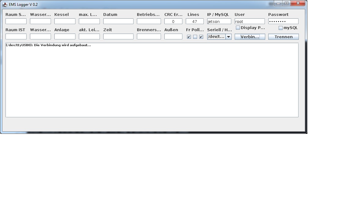

Mit hterm kommen auch schon Daten an. Jetzt bin ich auf der suche nach
der passenden SW ;-)
Da das ganze auf meinem (debian) Linux Serverlaufen soll benötige ich
was was unter Linux läuft.
EMSlog ist ja in java geschrieben, also gleich mal ausprobiert....
librxrx-java installiert und SW gestartet. Beim betätigen des oberen
verbinden Buttons kommt folgenden Ausnahme:
HomeServer:/opt/EMSlog# java -jar emslog.jar
Experimental:  JNI_OnLoad called.
Stable Library
Native lib Version = RXTX-2.1-7
Java lib Version   = RXTX-2.1-7
(get) CONNECTED: false
(/dev/ttyUSB1): Die Verbindung wird aufgebaut...
Exception in thread "AWT-EventQueue-0" java.lang.NullPointerException
        at my.emslog.emslog.BtnConnectActionPerformed(Unknown Source)
        at my.emslog.emslog.do(Unknown Source)
        at my.emslog.emslog$3.actionPerformed(Unknown Source)
        at
javax.swing.AbstractButton.fireActionPerformed(AbstractButton.java:2012)
        at
javax.swing.AbstractButton$Handler.actionPerformed(AbstractButton.java:2
335)
        at
javax.swing.DefaultButtonModel.fireActionPerformed(DefaultButtonModel.ja
va:404)
        at
javax.swing.DefaultButtonModel.setPressed(DefaultButtonModel.java:259)
        at
javax.swing.plaf.basic.BasicButtonListener.mouseReleased(BasicButtonList
ener.java:253)
        at java.awt.Component.processMouseEvent(Component.java:6136)
        at
javax.swing.JComponent.processMouseEvent(JComponent.java:3267)
        at java.awt.Component.processEvent(Component.java:5901)
        at java.awt.Container.processEvent(Container.java:2105)
        at java.awt.Component.dispatchEventImpl(Component.java:4497)
        at java.awt.Container.dispatchEventImpl(Container.java:2163)
        at java.awt.Component.dispatchEvent(Component.java:4323)
        at
java.awt.LightweightDispatcher.retargetMouseEvent(Container.java:4461)
        at
java.awt.LightweightDispatcher.processMouseEvent(Container.java:4125)
        at
java.awt.LightweightDispatcher.dispatchEvent(Container.java:4055)
        at java.awt.Container.dispatchEventImpl(Container.java:2149)
        at java.awt.Window.dispatchEventImpl(Window.java:2478)
        at java.awt.EventQueue.dispatchEventImpl(EventQueue.java:649)
        at java.awt.EventQueue.access$000(EventQueue.java:96)
        at java.awt.EventQueue$1.run(EventQueue.java:608)
        at java.awt.EventQueue$1.run(EventQueue.java:606)
        at java.security.AccessController.doPrivileged(Native Method)
        at
java.security.AccessControlContext$1.doIntersectionPrivilege(AccessContr
olContext.java:105)
        at
olContext.java:116)
        at java.awt.EventQueue$2.run(EventQueue.java:622)
        at java.awt.EventQueue$2.run(EventQueue.java:620)
        at
olContext.java:105)
        at java.awt.EventQueue.dispatchEvent(EventQueue.java:619)
        at
java.awt.EventDispatchThread.pumpOneEventForFilters(EventDispatchThread.
java:275)
        at
java.awt.EventDispatchThread.pumpEventsForFilter(EventDispatchThread.jav
a:200)
        at
java.awt.EventDispatchThread.pumpEventsForHierarchy(EventDispatchThread.
java:190)
        at
java.awt.EventDispatchThread.pumpEvents(EventDispatchThread.java:185)
        at
java.awt.EventDispatchThread.pumpEvents(EventDispatchThread.java:177)
        at
java.awt.EventDispatchThread.run(EventDispatchThread.java:138)
Ich bin kein Java Experte, aber wie komme ich jetzt am besten weiter?
Kann ich aus den jar Dateien die Sourcen extrahieren und mit Eclipse,
Netbean oder was auch immer debugen? Macht das Sinn? Habe auch schon
versucht den ems-collector zum laufen zubringen (c++) klaptt aber auch
nicht. Die DB wird angelegt aber keine Daten aufgezeichnet. Ich fände es
gut nicht x verschieden SW Lösungen zuhaben ;-) Ich hätte gerne eine die
automatisch gestartet werden kann und die unter Linux läuft ;-)

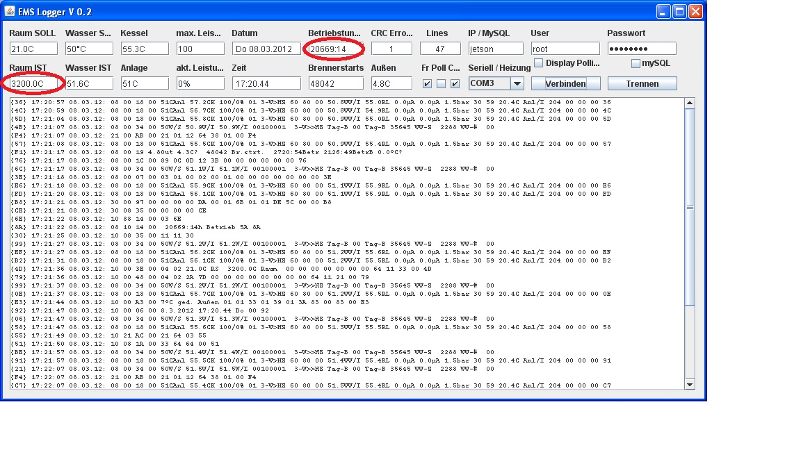

Muss schon länger her sein dass ich EMSlog gepostet habe. Kann mich
garnicht mehr daran erinnern. Das andere Programm kenne ich allerdings
nicht.
Leider ist es doch nicht so einfach mal eben das Programm zu
überarbeiten. Denke als ntolösung ist das erst mal OK.
Den Download gibt es erst mal hier:
http://home.arcor.de/i.fischer/modelledit/index_de.html
1) Als erstes muss eine mySQL-Datenbank installiert werden und dann die
EMSlog.sql eingespielt werden. Dadurch werden die Tabellen von emslog
erzeugt.
2) rxtxSerial.dll.32 für 32-Bit Windows oder die rxtxSerial.dll.64 für
64Bit Windows in rxtxSerial.dll umbenennen
3) Batch-Dateien anpassen.
Bei emslog wird nur der SQL-Server übergeben. Wenn die mySQL auf dem
lokalen Rechner installiert ist kann man auch localhost stehen lassen.
Bei emsview wird zusätzlich noch user (root) und Passwort (password)
übergeben. Als default wird root und password genommen wenn die nicht in
der Befehlszeile übergeben werden.
Die einzelnen Daten können aber in den Programmen auch geändert werden.
4)EMSlog starten (doppelklick auf die *.bat) Falls nicht über die
Befehlszeile geschehen noch Server, User und Passwort eingeben und auf
Verbinden drücken. Dadurch wird die Verbindung zum SQL-Server aufgebaut
UND mit der seriellen Schnittstelle verbunden.
5) EMSview starten und Server, User und Passwort eigeben und dann auf
Verbinden drücken. Der Knopf bleibt erst mal wärend des
Verbindungsaufbau niedergedrückt. Wenn man andere Kurven auswählt oder
andere Daten ändert dann natürlich mit mit "aktualisieren".
Die Version 01 funktioniert nur mit SQL-Datenbank UND Serieller
Schnittstelle. Das Problem dabei sit allerdings dass erst 1024-Byte
Buffer vollgeschrieben werden und dann die Telegramme angezeigt und
gespeichert werden. Bei meiner alten Platine wurden die 1024-Byte
schnell durch das Polling vollgeschrieben. Beim EMS-Gateway wird das
Polling erst mal nicht übertragen. Wird vermutlich auch kein Sinn
machen.
Die Version 02 geht auch ohne die SQL-Datenbank. Wenn man die Daten in
mySQL loggen will muss vorher der Hacken bei mySQL gesetzt werden. Dort
muss kein Buffer vollgeschrieben werden. Allerdings stürzt das Programm
bei ungefähr 255 Telegrammen ab. Vielleicht zum ersten Test ohne mySQL
ganz OK.
Ingo
Am besten mal ems.zip heunterladen. Dann müssen allerding noch die *.so
Dateien in das Verzeichnis kopiert werden. Am besten im Verzeichnis lib
noch die RxTxcomm.jar auch ersetzen.
Sonnst könnte es passieren dass die *.so (Linux) oder *.dll Datei
(Windows) eine andere Version hat als die Dateien im EMSlog oder
EMSview-Ordner.
Vermute mal das irgendwas an der Schreibweise nicht ganz stimmt und
Emslog auf eine Serielle Schnittstelle zugreifen möchte die nicht
existiert weil die Schreibweise falsch ist. Vielleicht mal andere
Schreibweisen für die Serielle Schnittstelle versuchen.
/dev/ttyUSB1
dev/ttyUSB1
/ttyUSB1
ttyUSB1
Ingo

Hallo Ingo,
okay jetzt sehe ich schon mehr (unter Windows). RaumIST & die
Betriebsstunden passen noch nicht, wobei die RC35 gerade auch in der
Heizung steckt.
Unter Linux bekomme ich nur eine Warning zur RXTX Version sonst passiert
nichts:
root@debian6:/opt/ems# java -jar emslog02.jar server
WARNING:  RXTX Version mismatch
        Jar version = RXTX-2.2pre1
        native lib Version = RXTX-2.2pre2
createLogFile
Habe schon versucht die RXTXcomm.jar & librxtxSerial.so aus diesen
beiden ZIPs zuverwenden bekomma aber immer die gleiche Warnung.
http://rxtx.qbang.org/pub/rxtx/rxtx-2.2pre1-bins.zip
http://rxtx.qbang.org/pub/rxtx/rxtx-2.2pre2-bins.zip
Gibt es da noch andere Verweise?
Im Verzeichnis legt er eine Datei .\Telegrammlog.txt an mit 0 Byte.
Müßte unter Linux eigentlich ./Telegrammlog.txt sein. Com Port ist
/dev/ttyUSB0 in der TestVM gibt es nur den einen...
Danke und Gruß
Kay
Kay F. schrieb:
> ... RaumIST & die Betriebsstunden passen noch nicht ...
RaumIst - wie du schon richtig vermutest - weil RC35 im BC10 steckt.
Das, was im Telegramm 14 übertragen wird, sind nicht die
Betriebsstunden, sondern die Betriebszeit. Diese beschreibt die seit der
Inbetriebnahme vergangene Zeit. Die Betriebsstunden des Brenners stecken
im 19er und im 34er Telegramm.
//Niffko

von IngoF (Gast)
Das ist wohl so OK. Steht zumindest so auf der Webseite.
Bisher habe ich aber nur die 2.1.7-Version genommen. Die ist hier zu
finden:
http://rxtx.qbang.org/pub/rxtx/rxtx-2.1-7-bins-r2.zip
Ist ja ziemlich warm bei Dir.. 3200°C isch ja schon mal was...
Bei mir wird die Temperatur allerdings richtig angezeigt.

von Ingo F. (ingof)
Das senden an sich klappt schon. Kann bei meiner Heizung mit meinem
Programm und neuer Firmware den Urlaub für die Heizkreise einstellen.
Nur das auswerten der Antwort klappt nicht immer 100%
Also im Moment sind 4 noch auf der Warteliste. 10 Leute wäre schon gut.
Diesmal würde ich die Aktion aber per Vorkasse abwickeln.
Also im Moment ist noch warten angesagt...

von Ingo F. (ingof)
hier gibt es erstmal eine provisorische aktuelle Firmware mit dem
Sendemodus unter "Download":
Mit dem Java-Programm is es schon mal möglich die Urlaubszeit von
Heizkreis 1 und 2 abzufragen und zu ändern.
Für kurze eigene Telegramme kann man die Prüfsumme berechnen und das
Telegramm absenden. Ist eigentlich erst mal mein provisorium.
Die Bedienung des Programms ist jetzt komplett anders, sollte aber doch
ziemlich selbsterklärend sein...
IngoF

von Stefan M. (stefan-muehlbauer)
hat schon mal jemand versucht die Eingangsschnittstelle mit einem
Arduino zu verbinden.
Mit dem Arduino würde ich mich ein klein wenig auskennen. Das was ich
gar nicht so recht verstehe ist die Anpassung der seriellen
Schnittstelle zwischen Buderus Steuerung und RS232 am Prozessor. Kann
mir das mal jemand für Dummys erklären. Am besten mit einem kleinem
Schaltplan.
LG
Stefan
von Dirk U. (Gast)
Hallo, ich wäre evtl auch an einer Platine interessiert.
Nur leider habe ich noch nicht ganz gecheckt was die alles kann bzw
nicht kann.
Ich habe eine neue GB212 und möchte per PC auslesen und programmieren
können.
Gibt es irgendwo eine detailierten Stand dessen was die Platine kann?
Ich hätte die Buderus EcoSoft zur Verfügung. was ginge mit der Platine
damit?
Gruß Dirk
von Ingo F. (ingof)
@Stefan
hier ist der Schaltplan aus dem original Threat:
Der linke Teil wandelt die Spannung vom BUS in ein TTL-Signal um das der
Mikrocontroller versteht. Egal ob Ardunio oder PIC. der Rechte Teil
sendet über die Stromschnittstelle die Daten vom Mikrocontroller.
Einfach nachbauen und an den Ardunio klatschen. Mit der richtigen
Programmierung sollte es funktionieren. Keine Ahnung ob der Ardunio das
Break selbst erkennt oder obe Du es selber "erkennen" must. Der PIC hat
ein Bit das man abfragen kann und erleichtert die Sache schon ein wenig.
@Dirk
Die Platine kann alle Telegramme empfangen und an den PC weiterleiten.
Senden ist damit such schon provisorisch möglich. Die Telegramme werden
von der Platine richtig gesendet. Nur die Übertragung vom PC zum
Mikrocontroller ist noch nicht in der endgültigen Version.
Meine Software kann die Telegramme empfangen un in eine MySQL-Datenbank
schreiben und auch darstellen. Den urlaub von Heizkreisen eins und zwei
können auch abgefragt und gesetzt werden. Mehr bisher noch nicht.
Wenn Du an einer Platine interessiert bist musst Du mir irgendwie Deine
eMail Adresse zukommen lassen. Ob und wann es eine neue Auflage gibt
kann ich jetzt natürlich nicht sagen. Es müssen genug an einer Platine
interessiert sein und ich muss auch die zeit dazu haben.
IngoF

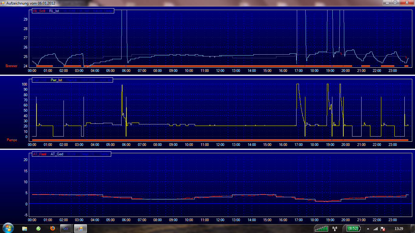

von Niffko (Gast)
Ingo F. schrieb:
> [EcoSoft] Vermutlich wird das irgendwann mal
> möglich sein.
Ob sich der Aufwand lohnt?! EcoSoft macht im Grunde zwei Dinge,
Parametrierung und Datenaufzeichnung + Visualisierung.
Ersteres ist für den Privatanwender, sobald der anfängliche Spieltrieb
befriedigt ist, relativ uninteressant. Für einen Techniker, der einen
Regelungsverbund mit mehreren Unterstationen parametrieren muss, sieht
das Ganze anders aus.
Datenaufzeichnung + Visualisierung kommen, meiner Meinung nach, relativ
unsexy daher. Ich habe mir hier lieber etwas eigenes gestrickt, obwohl
ich EcoSoft & Servicekey zur Verfügung habe . . . siehe Anhang.
Gruß Niffko
von Ingo F. (ingof)
Deswegen das "Vermutlich".
Vorteil wäre dass man die Original Software nehmen könnte und nichts
selber stricken muss.
Aber das wichtigste ist erst mal das mitloggen und selber senden.
Deine Darstellung sieht ja schon mal sehr gut aus...
IngoF
von Ingo F. (ingof)
Die Firmware 0.5 ist jetzt fertig.
Damit klappt das senden von Telegrammen im RAW und HEX-Modus.
Zum Beispiel das Abfragen der Uhrzeit und des Datums:
Im RAW Modus :
0x0B 0x90 0x06 0x00 0x1B 0x57 0xAA 0x55
Im HEX-Modus:
0B 90 06 00 1B 57[ENTER]
Im Textmodus also die Bytes als zweistelligen HEX-Code mit Leerzeichen
getrennt und ohne Leerzeichen am Ende. Dann einfach Enter drücken.
Im HEX-Modus werden vom Terminalprogramm also folgenden Bytes gesendet:
