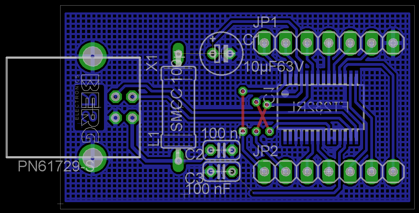

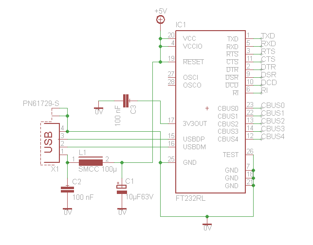

Ich habe mir dazu die im Anhang befindliche Schaltung entworfen und mir

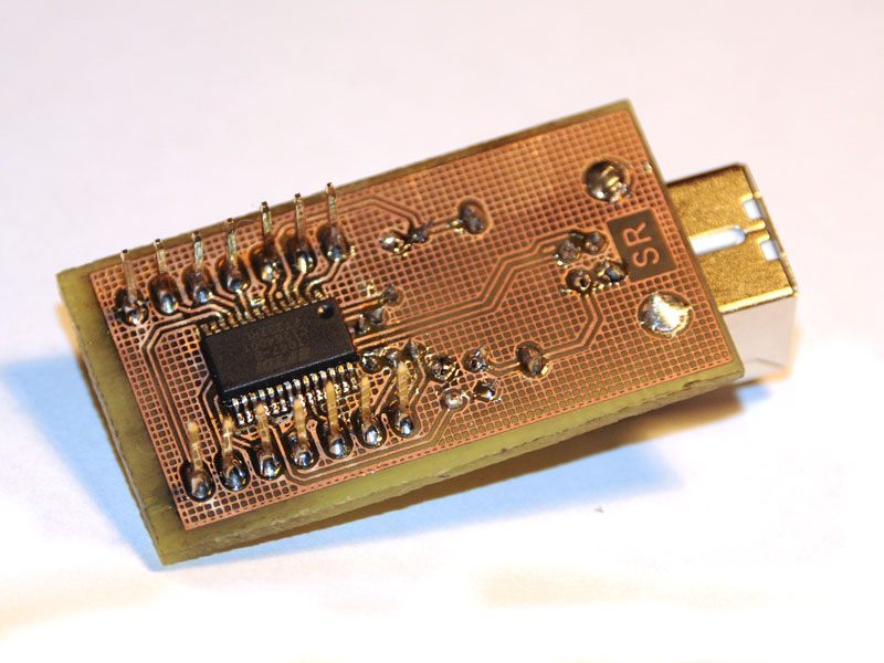

dazu eine Platine geätzt. Das SMD-Löten lief erstaunlich gut, dafür,
dass ich zum ersten mal einen SMD-Chip auf eine Platine gesetzt habe.
Das Problem ist nur, Wenn ich meine fertige Platine an ein USB-Kabel
anschließe wird der FTDI sehr schnell sehr heiß und nichts passiert,
also Windows erkennt das Gerät nicht.
Beim löten von den futzeligen Beinchen des FTDIs könnte ich natürlich
einen Kurzschluss verursacht haben, aber ich habe vor dem ersten
Anschluss eigentlich alles durch gemessen...
Meine Frage jetzt an euch, fällt euch etwas an meinem Schaltplan auf,
das die Ursache sein könnte? Eigentlich habe ich alles laut Datenblatt
und diversen Forenbeiträgen gemacht, aber vielleicht habe ich wja etwas
missverstanden.
Zu L1, das ist eine Drosselspule, Festinduktivität, axial, 100µ von
Reichelt (Artikel-Nr.: SMCC 100µ)

welche USB-Buchse verwendest du denn? Die Mini-USB haben normalerweise 5
Pins, wovon Pin 4 frei bleibt und Pin 5 GND ist. Ich benutze z.B. in
Eagle "MINI-USB-SCHIELD-32005-201" aus der Library
"con-cypressindustries". Liegt evtl. hier das Problem?

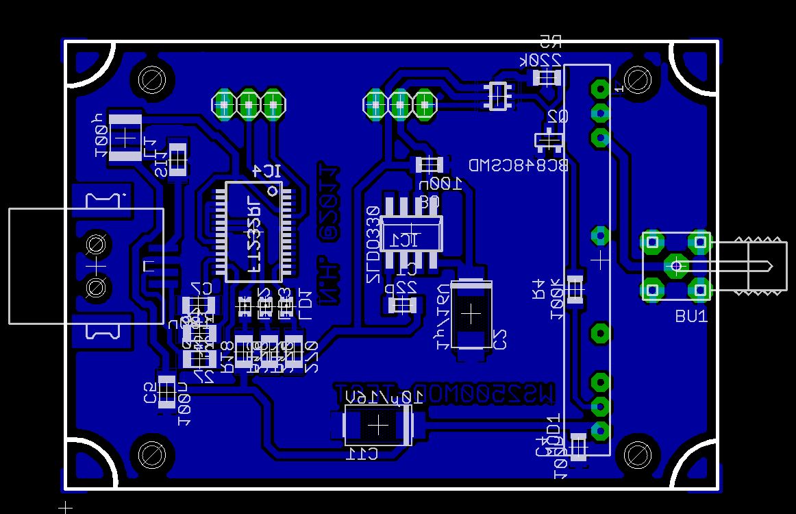

von Uwe (de0508)
ich habe so meine Schaltung entworfen und sie läuft nun bei ca. 10
verschiedenen OMs.
Ich selbst betreibe sie drei mal unter Linux.
Schaltplan:
- http://www.qrpforum.de/index.php?page=Attachment&attachmentID=7990
Bestückung:
- http://www.qrpforum.de/index.php?page=Attachment&attachmentID=7989

Von den Kondensatoren und der Spule passt aber meine Wahl, oder?

100 µH sind fast etwas viel, ich verbaue meist nur 10 µH. Dürfte aber
kein echtes Problem sein, häufig ist gar keine Induktivität verbaut bzw.
nur eine Ferritperle. Die 100 nF gehören HINTER die Drossel, nicht
davor.

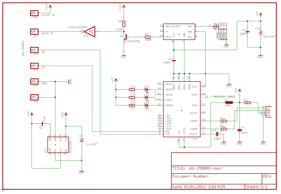

von NobbyH (Gast)
kann es ein, dass die Belegung der USB-Buchse nicht korrekt ist?
Sieh mal auf meine Testschaltung. Die funktioniert.
NobbyH

Hab ich jetzt Augenmumps oder hat das untere Pad von SI1 auf dem Board
nen direkten Kontakt nach Gnd?

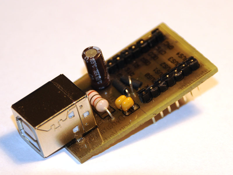

Am Schaltplan seh ich keinen Fehler, wahrscheinlich hast Du nen
Kurzschluss oder dergleichen auf Deiner Platine. Wenn der Chip "heiss"
wird, haette ich da sowieso keine Hoffnung mehr, dass der sein Leben
nicht laengst ausgehaucht hat. Poste mal ein Bild von Deinem Aufbau.
P.S. Die externen Serienwiderstaende braucht man beim FT232R nicht
(mehr).
von Torsten K. (ago)
Torsten K. schrieb:
> untere Pad von SI1 auf dem Board nen direkten Kontakt nach Gnd?
Das meinte ich
von Michael G. (linuxgeek) Benutzerseite
Torsten, Nobby's Schaltung funktioniert nach seiner Aussage. Sowas
passiert beim Eagle-Export schon mal, vor allem bei kleineren
Aufloesungen. Wir sollten lieber mal das Layout/Aufbau vom OP sehen.

Erstmal vorne weg: Die zwei unschön isolierten, schwarzen Teile auf
meiner Platine sind Drahtbrücken, die zwar nicht schön aussschauen, aber
auch keinen kurzen verursachen :)
Die Buchse müsste richtig belegt sein (stimmt auch nebenbei mit der
Belegung in Uwes Schaltplan überein, Pin 2 = USBDM, Pin 3 = USBDP)
Das Gehäuse der buchse ist mit GND verbunden (allein schon, damit das
bauteil gescheit auf der Platine sitzt).
Der Grund, warum ich den IC auf die Unterseite gesetzt habe, ist, weil
ich 1. nur schöne, große doppelseitige Platinen da hatte, die ich nicht
zerschneiden wollte und 2. damit ich Platz für die Beschriftung hab :).
Laut Eagle (und meiner Überprüfung) ist alles aber richtig gespiegelt
und verbunden.
Zu der Drossel: die 100µH dürften eigentlich keine verherenden Wirkungen
auf den Chip haben.
Kommen die 100nF und der Elko zusammen nacheinander nach der Drossel?
Ich glaub, ich hab das mit 100nF, Spule, 10µF 1:1 aus dem Datenblatt vom
FT232RL übernommen.
Ich fürchte es ist ein Kurzschluss "hinter" den Beinchen, wo man nicht
hinsehen kann... Aber da er jetzt schon so heiß geworden ist, hab ich
auch die Hoffnung aufgegeben, dass er noch lebt (zum glück hab ich zwei
bestellt).

// EDIT: Mir ist grad aufgefallen, dass auf dem Bestückungsplan ein paar
routen nicht gesetzt sind, aber das ist ein Fehler, den ich aus Versehen
vorm Screenshot machen erst verursacht habe. Auf der Platine sind alle
Verbindungen da.
