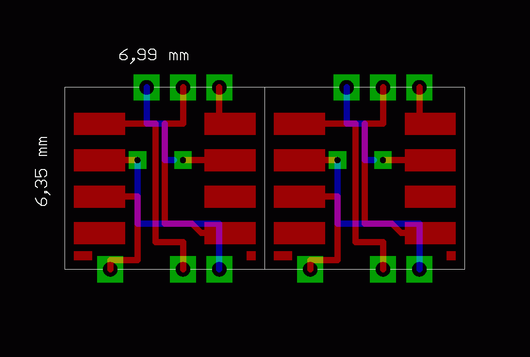

Hallo Ich brauche einen Adapter für ein SOIC8 SMD IC, da die bisher verwendete Variante nicht mehr verfügbar ist und ich noch massig Platinen habe, die dieses aber verwenden. Anbei ein Entwurf. Ich brauche ca. 400 Stück. Das Problem ist definitiv die Größe: 6,35 x 6,99 mm. Am liebsten wären mir vereinzelte Platinchen. Aber ich könnte auch einen streifenförmigen Nutzen nehmen (wie angedeutet), der dann an den zwei Längsseiten gefräst sein muß und zwischen den Segmenten geritzt. An den Längsseiten sollen die Vias halb abgeschnitten werden, so daß an der Außenkante Kontakte entstehen, damit man den Adapter auf den bisherigen SMD-Platz löten kann (ich weiß nicht, wie man das sonst darstellt). Ich habe bereits die üblichen Hersteller wie MultiPCB, Fischer, WE abtelefoniert, doch alle winken ab. Aber es muß sich ja irgendwie herstellen lassen, wenn ich so an den BTM222 oder GPS Module denke. Die Frage nun: Wer kann so was fertigen (und dabei noch preislich auf dem Teppich bleiben)?

Zwei Fragen: a) Warum der Adapter? Du Adaptierst kleines SMD auf großes SMD ... Das macht für mich keinen Sinn b) Wie kamst du auf die Zuordnugn IC-Pad<>Pin ? FInd das ein wenig chaotisch, die Vias sind völlig unnötig ...

Ano Nym schrieb: > Zwei Fragen: > a) Warum der Adapter? Du Adaptierst kleines SMD auf großes SMD ... Das > macht für mich keinen Sinn Wo ist das was klein und groß? > > b) Wie kamst du auf die Zuordnugn IC-Pad<>Pin ? FInd das ein wenig > chaotisch, die Vias sind völlig unnötig ... Wieso sind die Vias unnötig. Du weist doch gar nicht, welche Pins zwischen den SMDs verbunden werden müssen.
Ja an die Option das die Belegung der äuseren Pins fix ist hab ich nicht gedacht, sorry. Dachte das sei einfach ein 1:1 Adapter ... Ansonsten dacht ich: Die Platine ist VIEL größer als das IC, wo ist da der Sinn?

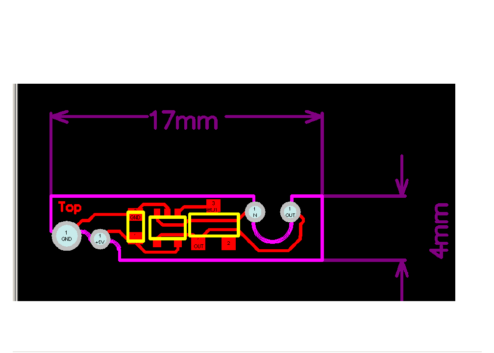

Meine kleinste Platine war bisher 17x4mm. Ebenfalls mit durchfrästen Vias an den Seiten. Geliefert als einzelne Platinen und dann handbestückt. Die minimale Fläche ergab mehr als 90 Platinchen obwohl nur 10 gebraucht wurden. Kann mich nicht erinnern das der Leiterplattenfertiger irgenwie gejammert haben soll. Wer gefertigt hat weis ich aber leider nicht mehr. Du solltest deine Aussenmasse vielleicht noch auf ganze 1/10mm bringen. Also 7mm x 6.3mm oder ähnlich. Währe mir neu das Platinenfertiger auf 1/100mm Fräsen können. viel Erfolg Hauspapa

Ich denke das Problem sind die Halfholes am Rand. Wenn du da auf normale Pads (eventl. hinterher mit Stiftleisten verbinden) gehen würdest, würde Fischer die auch als Nutzen mit Ritzen fertigen.

Die von mir bereits genannte 17x4mm Leiterplatte kamen 200Stk. für 190EUR von Multi PCB. Hab mal ein Bild angehängt. Drauf sitzen je ein SOT23, SC70 und 0603.

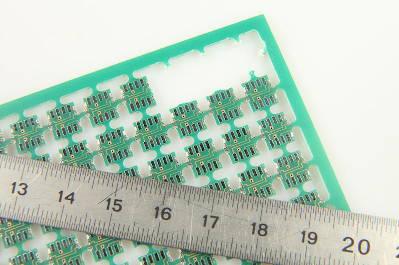

Die Poolfertigung ist überlegenswert. Nur noch 'ne Frage, da ich das noch nie gemacht habe: Wie liefere ich die Daten? Also baue ich den "Nutzen" selber und zeichne die Fräswege? Wie zeichnet man die Fräswege in Eagle?
Florian schrieb: > Die Poolfertigung ist überlegenswert. Nur noch 'ne Frage, da ich das > noch nie gemacht habe: Wie liefere ich die Daten? Also baue ich den > "Nutzen" selber und zeichne die Fräswege? Würde ich so machen bzw. mache das auch immer so, wenn ich mehrere Platinen in einem Nutzen in Auftrag gebe. Ein Beispiel hatte ich neulich gepostet: Beitrag "Re: Eagle: zwei Platinen in einer .BRD" > Wie zeichnet man die Fräswege > in Eagle? Irgendwie als separate Lage, die du dann als Gerber-Datei extrahieren kannst. Wie die Lage im CAD heißt, ist egal. In meinem Falle hätte mein BAE den Nutzen nicht darstellen können, da er jenseits der zulässigen Größe meiner Light-Version liegt. Daher habe ich die Fräslinien als 2 mm breite "Leiterzüge" extern in PCB (aus der gEDA-Suite) gezeichnet und dann die Gerberdaten aus dem BAE mit der Fräsliniendatei zusammen gemischt. Bei der Anzahl deiner Boards könnte sich für letztere Aufgabe "gerbmerge" ganz gut eignen, siehe Gerber-Tools.
Als normale Poolfertigung? Glückwunsch! Allerdings hätte ich wohl die Bruchstege nicht in den Bereich der Pins gelegt, sondern dann eher einen drüber und einen drunter. Naja, so muss man wohl ein wenig mehr nachschleifen.
