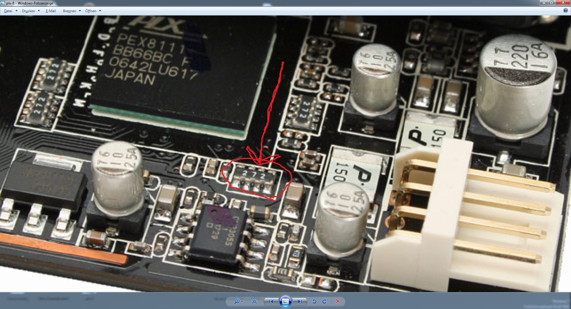

Hey ich bins bis heute ist der blöde Mosfet chip nicht gekommen! Diese Lieferungen aus Honkong sitnken bis 5 wochen und länger warten :/! Naja habe jetzt ein anderes Problem habe eine soundkarte wo der Stromanschluss defekt war :)! Habe den drann gelötet und leider ist mir bissl Zinn woanders auf die Platine getropft. Beim entfernen hat sich nen kleiner Chip gelöst ;)! Diesen habe ich wieder draufgemacht mit dem lötkolben. nur ka ob er richtig rum drann gelötet wurde oder nicht. Die weiße Seite ist unten wie vorher die Nummer oben nur wie rum muß man den drehen? Sind alle Eingänge und Ausgänge seitlich gleich? Weiß auch nicht ob alle Kontakte richtig sitzen! Naja habe die Soundkarte eingebaut und diese funktioniert auch wieder. evtl auch ohne oder mit falsch verdrehten Chip. Was ist es für ein Chip? Was macht er? Was passiert wenn er nicht drauf ist oder falsch herum verbaut wurde? In der letzen Zeit habe ich viele Geräte repariert und viel gelötet :) habe schon etwas Erfahrung und der Mosfet am Mainboard sollte kein Problem mehr darstellen aber was nun mit dem kleinen Chip auf der Soundkarte? Funktionieren tut sie ja noch!
Sieht nach einem Wiederstandsarray aus. Sollte eigentlich in beide Richtungen funktionieren. Wenn nicht, dann würde man's hören! Mit freundlichen Grüßen, Valentin Buck
Das Foto oben was nur ein Beispiel ;)! Bei mir sieht es da nicht mehr so shcön aus! Evtl sind die Kontakte von unten verbunen Seitlich eher nicht mehr :) Danke für eure Antworten :)! Naha auf dem Foto sieht man wie es bei mir aussieht.
micha schrieb: > eine soundkarte wo der > Stromanschluss defekt war Jetzt siehts auch nicht unbedingt heile aus ;P Wozu brauchen den jetzt Soundkarten schon 'nen Extra Stromanschluss? Ansonsten sieht es auch dem leidlich gutem Bild so aus als ob es sich ebenfalls um ein Widerstandsarray handelt, Orientierung also "egal"
Reparatur ok ;)! man lernt nie aus. Es handelt sich bei dem Model hier um eine PciE Soundkarte also Pciexress 1x. Diese kriegt nicht genug Strom von dem kleinem PciExpress Slot und braucht eine externe Stromversorgung. Es gibt eine PCI Soundkarte welche mit dieser hier identisch sein soll jedoch genug Strom über den PCI Slot bekommt und somit ohne externe Stromversorgung angeboten wird. Asus Xonar 2DX = PCIE mit Stromanschluss (Asus Xonar 2DX) Asus Xonar DX = PCI ohne Stromanschluss (ASUS Xonar D2/PM Soundkarte)

Also ich würde mal mit Flussmittel und Entlötlitze die Brücken zwischen den beiden mittleren Pins des Widerstandsarrays wegnahmen. Sieht jedenfalls in dem unscharfen Bild so aus als wären da welche.
