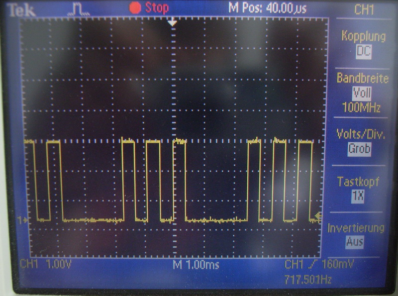

Hi, ich habe jetzt mal den Beispiel Code "msp430xG46x_usart1_uart_2400.c" versucht umzuschreiben. Aber irgendwie kommt bei meinem H-Term nichts an. Die Einstellungen seht ihr im anghängten Bild. Die 3 Zeichen die empfangen wurden, sind durch das betätigen von dem DTR Button entstanden. Hab ich irgendwas in meinem Code übersehen? Das das TXBUF1 ready ist, sehe ich ja auch an meinem P5.1 Port an dem eine rote LED hängt, die leuchtet bzw. blinkt, nur eben so schnell das man es nicht sieht ^^ Dennoch sehe ich den Buchstaben der vorher eigentlich übermittelt werden soll nicht bei H-term. Wo ist denn da mein Fehler?

>> Mein RS232 Kabel ist auf jedenfall das richtige, dass hab ich gestern >> nochmal druchgemessen. > > Das machst Du jetzt woran fest? Das muss ein 1:1-Kabel sein, kein > "Nullmodemkabel". Hab das Kabel mit einem Durchgangsprüfer durchgemessen. Pin 2 kommt auch auf Buchsenloch 2 und Pin 3 kommt auf Buchsenloch 3 an. Den umgesetzten Code, dass der µC nur ein Zeichen sendet, habe ich im Anhang vom Beitrag mit dem Datum 28.03.2011 17:03. (3 Beiträge weiter oben ;)) Mit diesem Code erhalte ich beim Senden über den PIN 4.0/UTXD1 ein Signal, welches man im Bild USART_permanent_Sending.jpg sehen kann. Der Pegel an den Messpunkten zwischen C4 und D3 ist -6V. Zwischen C3 und D2 liegen nur -3,5V an. Vor D2, also zum RS232 Connector hin, habe ich -10V.
Stefan M. schrieb: > Hab das Kabel mit einem Durchgangsprüfer durchgemessen. Pin 2 kommt auch > auf Buchsenloch 2 und Pin 3 kommt auf Buchsenloch 3 an. Gut. Und was ist mit Pin 4, gibt es den auch? Wie sieht das Oszillogramm aus, wenn Du direkt an Pin 2 der DB-9-Buchse misst (bei Oszilloskop-Masse an Pin 5)?
Pin 4 ist auch an der Buchse an 4. Stelle. Pin 2 zur Masse Pin 5 hat -50mV DC ... Hm, ist es vielleicht doch so, wie Erik sagte, dass UTXD1 nicht zu meiner RS232 Verbindung auf meinen Board führt. Je länger ich mir den plan betrachte aus dem Userguide des Experimenters Board, um so logischer erscheint es mir, dass UTXD1 nur ein offener PIN zum Senden ist, aber nicht an meine RS232 Schnittstelle führt.
Wie der von Dir in Beitrag "Re: msp430xG46x_usart1_19200.c "tested"?" gepostete Schaltplan zeigt, werden UCA0TXD und UCA0RXD genutzt.
Ja, korrekt. Hab das Programm jetzt auch mal komplett auf UCA0TXD umgeschrieben und siehe da, ein Zeichen nach dem anderen kommt im Terminal an. Allerdings nicht das, welches eigentlich übertragen werden sollte. Wer ahnt denn auch, dass TI Beispielprogramme für einen offenen Pin erstellt ^^ Aber wer lesen kann, ist klar im Vorteil. Danke dir Rufus und auch ein Danke an Erik ;) Wieso aber erhalte ich im H-Term nur "00" ? Wollte eigentlich ein "H" haben :D Anbei mein umgeschriebender Code.
