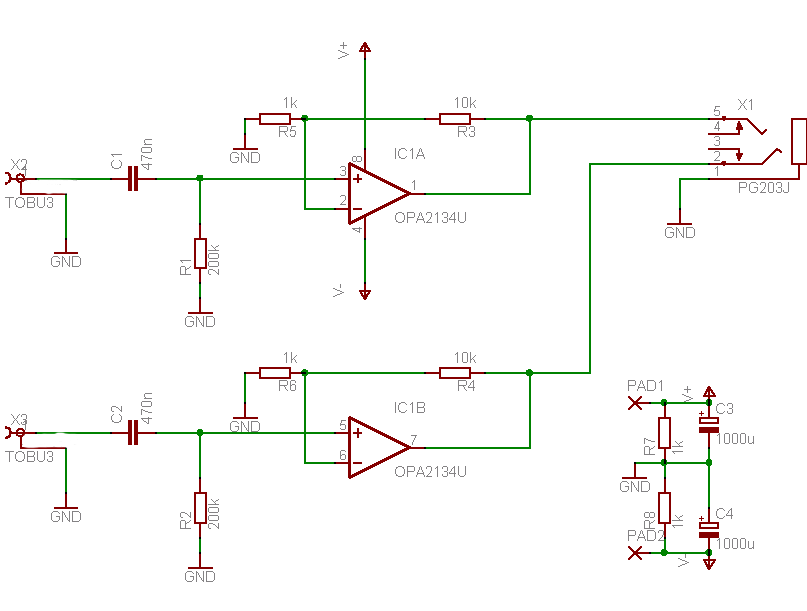

Hallo, Da ich in meiner Wohnung nicht "laut" üben kann und auch keinen Amp mehr habe wollte ich mir einen kleinen Köpfhörerverstärker bauen. Optimal wäre eine Lösung die ich auch mobil einsetzen kann, aus diesem Grund wollte ich das ganze mit OPVs aufbauen und möglichst einfach halten. Ich hab mich vorher noch nie genauer mit der Verstärkung von Audiosignalen über OPVs befasst habe, würde mich als erstes interessieren ob es spezielle ICs für Audio gibt. Außerdem habe ich im OPV-Tutorial eine simple Schaltung gefunden die funktionieren könnte (siehe Bild). Ich hoffe ihr könnt mir ein paar Tipps für einen OPV-Einsteiger geben ;) LG Hannes

Danke für die schnelle Antwort! Aber mir stellt sich dann doch die Frage ob es sinnvoll ist R4 regelbar zu machen, dann wäre bei R4 -> 0 die Verstärkung unendlich groß. Oder seh ich da was falsch? Wäre es nicht besser R2 zu regeln? Dann hätte man eine minimale Verstärkung von 1 und könnt mit 1+R2/R4 die maximale Verstärkung genau festlegen.

Hannes schrieb: > Klar gibt es viele Fertiglösungen, aber ich wollte mir eben > selber was bauen. Löblich! Wenn Du einen TL074 nimmst und die obige Schaltung verwendest, kannst Du die 3 verbleibenden OVs in dem Gehäuse als Nachbrenner parallel schalten. Lege alle nichtinvertierenden Eingänge an den virtuellen Massepunkt an C3, schalte zwischen den jeweiligen Ausgang jedes OVs 20kOhm an den zugehörigen invertierenden Eingang und schalte die invertierenden Eingänge mit 10kOhm zusammen ohne Koppel-C an den Ausgang von OV1. Alle Ausgänge schaltest Du über 100 Ohm an einen gemeinsamen Punkt, daran dann einen 470µF Elko und an diesen nach Masse Deinen Kopfhörer. Damit solltest Du genügend Dampf zum Üben haben. Habe ich auch schon mehrfach als Monitor-Kopfhörertreiber gebaut, funzt hervorragend.
Ach ja, den Eingangs-C solltest Du verkleinern, 4µ7 Folie (MKS/MKT) macht sich ganz gut. Ein Serienwiderstand von 1k und Schutzdioden zur positiven Versorgungsspannung und nach Masse machen das Ganze Hotplug-fähig.
Ok, also ähnlich dem hier wenn ich jetzt alles richtig verstanden habe :)
Hannes schrieb: > Wäre es nicht besser R2 zu regeln? Dann hätte man eine minimale > Verstärkung von 1 und könnt mit 1+R2/R4 die maximale Verstärkung genau > festlegen. Richtig.
Hannes schrieb: > Ok, also ähnlich dem hier wenn ich jetzt alles richtig verstanden habe > :) Ja, wobei Du die 20k und 10k Widerstände ignoriert hast und die invertierenden und nichtinvertierenden Eingänge vertauscht hast. Die Widerstände geben den "Endstufen" noch einmal eine 2-fache Verstärkung mit. Ansonsten perfekt.

So endlich hab ich wieder Zeit! Zu der symmetrischen Spannung, diese könnte man doch wie unten rechts auf dem Bild erzeugen oder mit Reihenschaltung von zwei 9V Blöcken realisieren. Wichtig ist nur, das das in der Schaltung mit GND bezeichnete Potenzial nicht der Masse entspricht. Für meine Zwecke spielt das jedoch keine Rolle, da der Verstärker mit keinem anderen "aktiven" Gerät verbunden werden soll. LG Hannes
Hannes Wagner schrieb: > Zu der symmetrischen Spannung, diese könnte man doch wie unten rechts > auf dem Bild erzeugen Und schwupps sind die 9V-Blöcke leer. Für Kopfhörerbetrieb sowie für Batteriebetrieb ist diese 'Massegewinnung' völlig ungeeignet. Hannes Wagner schrieb: > Reihenschaltung von zwei 9V Blöcken > realisieren. Schon besser. Allerdings sind 9V Blöcke, gemessen an ihrer Kapazität, wahre Geldvernichter. Wenn schon 2x 9V, dann mit Akkus. Oder gleich 2x 4 Mignonzellen, das reicht eigentlich auch von der Spannung her. 2x 2 Lithium-Ionen- oder LiPoly-Zellen gingen auch, die gibt es sehr günstig bei Pollin.de
Nochmal zur letzten Schaltung, wenn ich zwei baugleiche Akkus habe dann brauch ich doch keine extra Massegewinnung. Ich kann die Akkus in Reihe schalten und einfach in der Mitte Vcc/2 bzw. GND abgreifen. Zu den Akkus allgemein: ich habe weder Erfahrung noch irgendwelche Ladegeräte für Li-Ion oder LiPo. Aus diesem Grund wären mir "normale" Akkus lieber. Zur Leistung: bei 500mW und einer maximalen Ausgangsspannung Vp von 7,5V (mit 2x 9V-Block) könnte ich die Schaltung doch etwa 2 Stunden betreiben. Bitte korrigieren falls ich mich irren sollte ^^ So weit so gut, aber jetzt muss ich mich kurz einer etwas bockigen H-Brücke zuwenden :P LG Hannes

Hannes Wagner schrieb: > allerdings > frage ich mich ob es sinnvoll ist den Eingangspegel zu regeln und die > Verstärkung auf einem festen Niveau zu lassen. Ist nur dann empfehlenswert, wenn der OV und die Schaltung sehr gut ist. Ansonsten holt man sich auch bei leise eingestelltem Eingangssignal Rauschen und Störungen mit hoch.
So, ich hab mal für eine Seite versucht einen Schaltplan zu erstellen. Ich hoffe ich hab das alles so halbwegs verstanden. Falls euch irgendwas nicht gefällt, dann sagst einfach ;) R4 habe ich erstmal zum Schutz eingebaut, bin mir aber nicht sicher ob das sein muss. R3 könnte man für die ersten Tests auch regelbar machen um die maximale Verstärkung festzulegen. später würde ich das umschaltbar machen um zb auch einen Kopfhörerverstärker für MP3-Player zu haben. Hoffe ihr findet noch was zum Verbessern ^^ LG Hannes

Also ich habe jetzt einige OPVs angesehn und würde das ganze erstmal mit LM324N aufbauen. Es gibt sicher welche die besser geeignet wären, allerdings sind die besagt auch bei Conrad mit 15 Cent doch sehr günstig und gleich 4 Stück in einem Gehäuse. Deshalb werd ich den Entwurf um 3 Spannungsfolger/Impedanzwandler am Ausgang erweitern und habe somit die 3-fache Leistung eines "noramlen" Kopfhörerausgangs. Ich werd nochmal kurz eine neue Schaltung zusammenstellen und heute Abend genau berichten wie es funktioniert. bis dahin, liebe Grüße Hannes

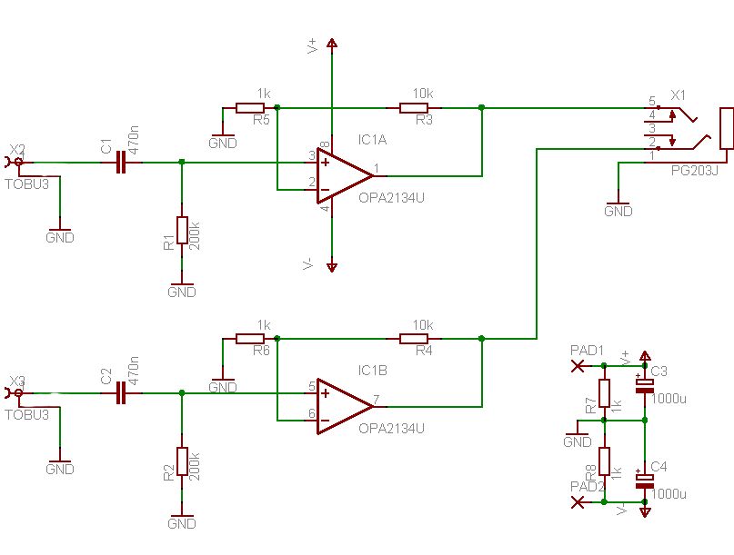

Hier nochmal die geänderte Version. Hoffe es sind keine groben Fehler drin, denn die Teile sind schon gekauft ;)

Hannes Wagner schrieb: > Hier nochmal die geänderte Version. Hoffe es sind keine groben Fehler > drin, denn die Teile sind schon gekauft ;) Dem OPAMP fehlt die Stromversorgung.
Ich weiß das die Versorgung fehlt, die ist in dem Package irgendwie abhanden gekommen. Musste dann eben manuell im Board eingezeichnet werden.
Hannes Wagner schrieb: > Ich weiß das die Versorgung fehlt, die ist in dem Package irgendwie > abhanden gekommen. Sieht nach Eagle aus und das Stichwort dazu heißt 'Invoke'.
