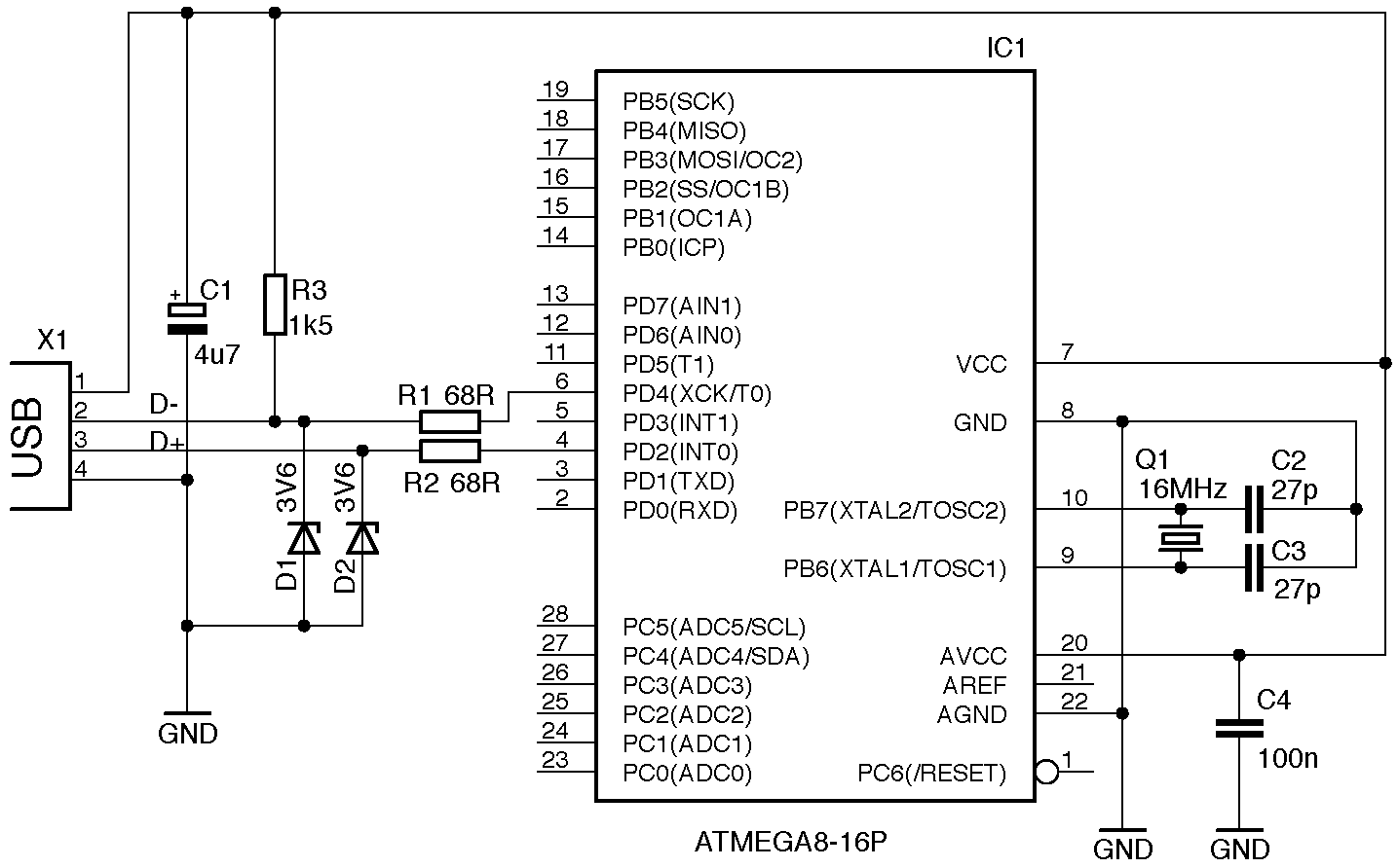

Hi Leute,
ich versuche mich seit Zwei Tagen an vusb
(http://www.obdev.at/products/vusb/index.html) und bekomme es einfach
nicht ans laufen... es ist als hätte jemand einen Zufallsgenerator
eingebaut. Ich habe die Unterschiedlichen Beispiele probiert, und keines
läuft wirklich stabiel.
Wirklich funktionieren tut ein Beispiel nur selten und dann nur bis ich
den USB-Stecker ziehe und wieder einstecke. Entweder wird das Gerät
nicht erkannt und als "Unknown Device" ohne IDs abgestempelt, ich
bekomme vor oder nach der Installation des libusb-Treibers ein Gelbes
Sternchen im Gerätemanager, oder alles wird von Windows erkannt, ich
kann das Gerät aber nicht mit libusb öffnen.
Die Schaltung basiert auf einen ATmega8 und ist die, mit den Z-dioden.
Auf meinem einzigen Testrechner den ich im Moment zur Verfügung habe
läuft Windows 7.
Hat jemand erfahrung mit V-USB und kann mir helfen, oder kennt eine gute
Alternative?
mfG Schwane

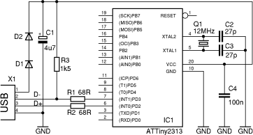

Dann wäre ein Schaltplan ganz hilfreich.
Ist das der hier?
http://www.obdev.at/Images/vusb/circuit-zoomed.gif
Falls nicht: Sind über all Entstörrkondensatoren dran? Hast du einen
externen Quarz?
von Hendrik S. (schwane)
das ist der Shaltplan, nur das noch eine LED an einem i/o pin
angeschlossen ist, die ich eben versuche per USB ein und aus zu schalten
(wie in dem Beispielprojekt)
Statt dem Quarz habe ich einen 16Mhz Oszilator

Floatet der RESET tatsächlich fröhlich vor sich hin, oder hat der einen
internen Pullup / ist disabled?
ja, hat einen Pullup, und nen Kondensator nach GND, hab gar nicht
gesehen, dass der auf der Schaltung vom Beispiel nicht drauf ist
von Uwe (de0508)
Hallo Hendrik,
schau mal auf R3, ist der Widerstand für Vcc=5V richtig ?
Nein, R3 ist für einen bestimmten Strom in Richtung PC für Vcc=3,3V
zuständig.
Bei Vcc=3,3V und R3=1k5 fließt welcher (maximal) Strom?
Es gilt: U = I * R, also R = U / R
R = 3,3V / 1,5k = 2,2mA
Jetzt stelle Dir einen Widerstand für Vcc=5V vor, der muss erst mal
größer sein.
Wieviel kannst Du berechnen:
R = U / I = 5V / 2,2mA = 2,2kΩ.
Somit hast Du R3 = 2,2kΩ zu setzen.
Ok ?

PS.  Mit Z-Dioden hatte ich schonmal Probleme. Schmeiß die mal raus und
hänge 1 oder besser 2 Dioden in die Spannungsversorgung zum AVR.
Ich hab mal deiner Schaltung entsprechend was gebaut. Habs eben auf dem
Steckbrett getestet und es hat auf anhieb funktioniert. (Siehe Anhang)
Gruß Skriptkiddy

von Uwe (de0508)
schau Dir bitte mal den FA-Synthesizer 'FA-SY 1' an:
http://www.box73.de/catalog/pdf/BX-026.pdf?osCsid=n3bkp9ohm57d2bmqvvlcei8tl0

von Uwe (de0508)
hier wurde alles Entwickelt http://www.obdev.at/products/vusb/index.html
und deshalb gilt auch diese Referenz Beschaltung für Vcc=3,3V:
und so wurde das umgesetzt:
- http://www.recursion.jp/avrcdc/cdc-232.html
- http://www.qrpforum.de/index.php?page=Attachment&attachmentID=8984
Edit: meine Ausführung
FUSE-BITS PLL 16MHz
bezog sich auf einen atTiny45 oder Tiny85
von bjnas (Gast)
Ja da hab ich wohl was falsch verstanden, die Version mit den Z-Dioden
hab ich gesehen aber als eine neue Variante angeschaut.
Dann haben die zwei Dioden in Reihe nicht die Funktion die
Betriebsspannung zu senken, sondern man muss die beiden Steuerleitungen
auf 3.6 V ziehen.
Werde das heute abend versuchen.
Danke sehr.

von Bruno I. (bjnas)
Habe es nun mal umgebaut mit 2Stk 3.6 Z-dioden und 2.2KO an 5Volt, ohne
die 4K7 auf Grund.
An die Pins wie auf dem Beispiel von Ronald Schaten.
Zum verzweifeln ,es wird immer noch nichts erkannt. Ich bin noch
unsicher mit den Lib Win Treiber. Wenn man den Inf Assistent startet
müsste der den Mikrocontroller schon erkennen? Oder gibt man mal die
Daten ein und lässt man sich eine Inf erzeugen.
Usb Lib Filter hab ich nicht installiert, da keine andere USB Geräte
dran hängen.

ich bin doch sehr überrascht !
Warum verwendet ihr nicht die Schaltung aus den referenz Design ?
Gemeint ist R2 !
Beim mir wird und wurde immer der V-USB Stack erkannt und die Schaltung
funktioniert immer direkt am PC (Win/Linux) und über einen aktiven USB
Hub.
Vcc sollte man noch mit einem C-L-C Glied säubern.
Auch muss man in der V-USB Config "usbconfig.h" den max. USB Strom
einstellen.
#define USB_CFG_MAX_BUS_POWER           10 // mA
/* Set this variable to the maximum USB bus power consumption of your device.
 * The value is in milliamperes. [It will be divided by two since USB
 * communicates power requirements in units of 2 mA.]
Wenn der auf 10mA steht, geht bei Dir gar nichts und das USB Device wird
deaktiviert !
Mich wundert sowieso, warum die Variante mit der Z-Diode überhaupt
funktionieren kann. USB ist High-Speed. Da hat so eine Z-Diode schon
mördermäßig viel Kapazität.
Kein Wunder. Über den Pull-Up Widerstand der an einer der USB-Leitungen
hängt, wird dem USB-Host mitgeteilt, ob es sich um ein Low- bzw. ein
High-Speed USB Gerät handelt. Wenn du da irgendwelche Spannungsteiler
oder "wilden" Pull-Ups dranhängst, kann das zu Verwirrung beim Host
führen.
Hallo Uwe
Sorry wenn's hier Missverständisse gibt.
Uwe S. schrieb:
> Hallo Bruno,
Weil ich ja die 5 Volt Versorgung am Atmega habe.
> Gemeint ist R2 !
Wie geschrieben, R2 ist nicht drin.
> Hub.
Hängt direkt an Laptop
Vcc ist gesäubert, das PDF gilt nur als Beispiel
> einstellen.
Mein Testaufbau hängt immer an 5V, also ziehe ich doch kein Strom vom
USB Port ?? Habe mal verschiedene Projekte durchgesehen. Die sind
zwischen 20 und 60 mA eingestellt.
> deaktiviert !
 Mit der beiliegenden Referenz Plan, ist das für 3.3 Volt oder 5 Volt?

Hallo Bruno,
ok, jetzt wird uns einiges klarer, speziell wenn Du die CPU und die LEDs
extern mit +5V versorgst.
Noch eine Hinweis, zu wählen ist R3 = 2,2k, wenn Vcc=5V ist.
Das kannst Du einfach über eine Berechnung des Stromrechnungs durch
R3=1,5k bei 3,3V ermitteln.
I = 2,2mA, für Vcc=5V ergibt sich aus U=I*R <=> R=U/I = 5 / 2,2mA =
2,27kΩ.
Ich habe mal 1,82k bei Vcc=5V eingebaut, das ging auch gut.
Sende uns doch bitte noch ein Bild von deinem Aufbau.
Ich habs auf einem Bredboard, sieht ein bisschen wirr aus. Der Aufbau
ist wie auf den Bild oben.
Widerstand natürlich 2.2KO bei 5V.
Mit 2 Z-Dioden und einem Kondensator.
Im V-USB Packet hat es vers. firmware . Examples und tests.
Welche würdet Ihr als erstes hochladen?
P.S. Der 12 MHertz Quarz hab ich auch getestet.

von bjnas (Gast)
Hallo zäme
@Kiddy
Danke Dir vielmals für Deine Arbeit. Mit Deiner Datei kam ich Trottel
endlich mal auf die Idee ein bisschen weiter zu suchen.
@Uwe
Auch Dir vielen Dank für die zahlreichen Tipps
Ja, ich könnte mir die Haare ausreissen.
Und nun die Auflösung, schaut mal angehängtes Bild an! Mir als Anfänger
fällt da nichts auf. Einfach googeln und schon hat man die Infos. Nur
sind die Datenleitungen falsch beschriftet.
Auf dem Elektro Kompendium ist es mir aufgefallen.
Das wars auch schon, Drähte tauschen und der PC erkennt den Atmega auf
Anhieb. (P.S. Variante mit Z-Dioden)
So jetzt kann's endlich weitergehen.
Danke nochmals
bjn
@Uwe
Sieh dir das Bild an, die Drähte sind falsch bezeichnet. Hab das
gegoogelt unter Bilder. Wenn ich dem Link jetzt nachgehe komme ich in
ein Forum wo die Datenleitungen diskutiert werden.
Naja, die haben dann auch gemerkt, dass es so nicht stimmt.
Nur bei mir braucht's halt länger.
Und nochmal für alle Anfänger.
Grün ist Data+
Weiss ist Data-
