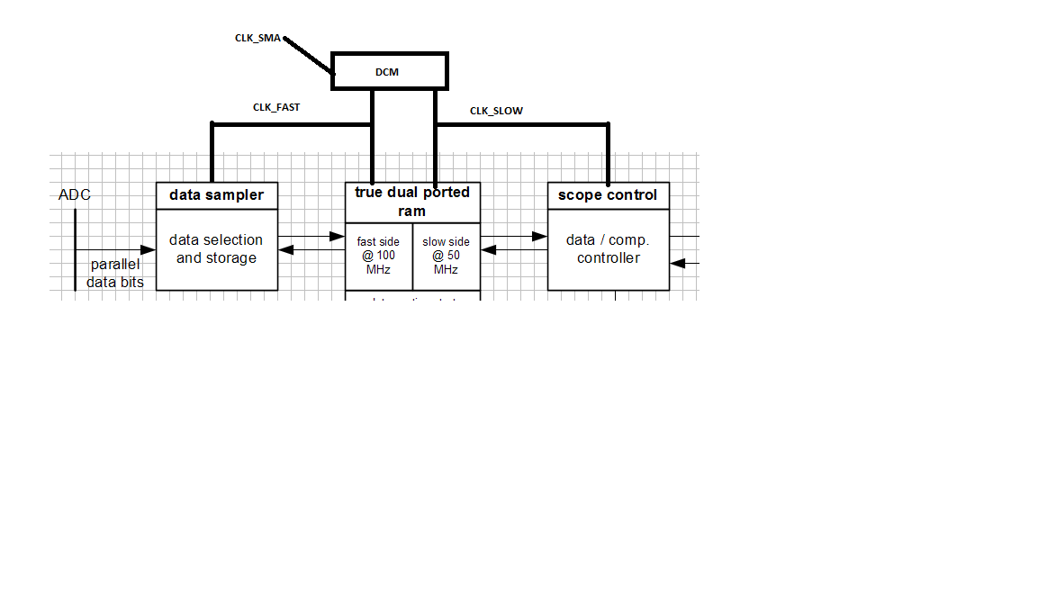

Ich arbeite mit einem Spartan3AN Starter Kit von Digilant und möchte
über den FX2 - Connector den parallelen Datenausgang eines ADCs
einlesen. Der ADC selbst bietet schon einen Taktausgang (100 MHz) an
(den ich auch über den SMA - Connector ins Borad einspeise und
verwende), welcher so positioniert ist, dass die Daten bei einer
Taktflanke bereits stabil anliegen und problemlos gecaptured werden
können. Die Taktflanke ist also mittig im "Capture - Fenster" platziert.
Soweitsogut. Jetzt frage ich mich natürlich, bzw stelle mir vor, dass
das Clocksignal und die parallelen Daten jeweils eine unterschiedliche
Verzögerung bis zu den ersten Registern aufweisen / aufweisen könnten.
Leider kann ich nicht abschätzen, ob diese Unterschiede relevant sind
oder nicht. Jedoch denke ich mir, dass ich nach dem P&R ja eigentlich
jedes Delay im Xlinx Synthesetool (verwende V11.4) "händisch ausmessen"
können müsste?!
Hat hierfür vielleicht jemand einen Ansatz?
Beste Grüße von Alex'

Hallo!
Besten Dank für deine schnelle Antwort! Hab mal den ganzen Abschnitt
gelesen und mir ist nun einiges klarer bzw. jetzt hab ich endlich einen
Plan, wie vorzugehen ist. Der Abschnitt in dem die "SOURCE SYNCHRONOUS"
- System vorgestellt sind, passt perfekt auf meinen Fall.
Leider bin ich mir trotzdem noch ein wenig unsicher, da ich an den
externen Clock - Eingang in einem ersten Schritt eine DCM angehängt
habe.
Von dieser DCM nutze ich den CLK0180 - Ausgang und den CLK2V (halber
Takt) - Ausgang. So, und das CLK0180 - Signal ist dann genau jenes, mit
dessen steigender Flanke ich die Daten capture.
Der andere halbe Takt wird für einen anderen Teil der Schaltung
benötigt, welcher jedoch nichts mit dem Einleseschaltungsteil zu tun
hat. Dieser andere Teil hat auch Eingangssignale z.B. von einer serielle
Kommunikation usw. Die Kommunikation der beiden Schaltungsteile
untereinander erfolgt über einen True-Dual-Ported-RAM.
Ich möchte darauf hinaus, dass meine Constraints jetzt ja eigentlich so
gesetzt werden müssen, dass klar ist, dass nur der "schnelle" (180°
versetzte) Takt und die Eingänge die vom "schnellen" Takt eingelesen
werden, von diesen Constraints betroffen sind.
-> Folglich müsste eigentlich eine einzige Zeile reichen, wobei als
Bezugs - Clock der Signalname der "schnelle" Clock verwendet wird, also
z.B:
OFFSET = IN 5 ns VALID 10 ns BEFORE “CLK_FAST” RISING;
CLK_FAST ist in diesem Fall der Name des Signals, dass den Ausgang der
DCM mit dem Eingang der Capture-Komponente verbindet.
-> Die Capture - Komponente hat auch Eingänge kommend vom RAM, diese
sind jedoch nicht extern sondern intern (Block - RAMs). Für diese
Eingänge gilt natürlich nicht das, was für die Daten vom ADC gilt,
jedoch dürften diese Eingänge ja keine Rolle spielen, da sie ja nicht
von einem externen Pin kommen _> richtig?.
Trotzdem könnte man ja genau die Dateneingänge spezifizieren, auf die
die Constraints angewandt werden sollen, z.B. so:
NET “ADC_DATA<0>” OFFSET = IN 5 ns VALID 10 ns BEFORE “CLK_FAST” RISING;
NET “ADC_DATA<1>” OFFSET = IN 5 ns VALID 10 ns BEFORE “CLK_FAST” RISING;
NET “ADC_DATA<2>” OFFSET = IN 5 ns VALID 10 ns BEFORE “CLK_FAST” RISING;
NET “ADC_DATA<3>” OFFSET = IN 5 ns VALID 10 ns BEFORE “CLK_FAST” RISING;
NET “ADC_DATA<4>” OFFSET = IN 5 ns VALID 10 ns BEFORE “CLK_FAST” RISING;
NET “ADC_DATA<5>” OFFSET = IN 5 ns VALID 10 ns BEFORE “CLK_FAST” RISING;
NET “ADC_DATA<6>” OFFSET = IN 5 ns VALID 10 ns BEFORE “CLK_FAST” RISING;
NET “ADC_DATA<7>” OFFSET = IN 5 ns VALID 10 ns BEFORE “CLK_FAST” RISING;
NET “ADC_DATA<8>” OFFSET = IN 5 ns VALID 10 ns BEFORE “CLK_FAST” RISING;
NET “ADC_DATA<9>” OFFSET = IN 5 ns VALID 10 ns BEFORE “CLK_FAST” RISING;
-> Was sagt ihr dazu? Habe ich irgendwo noch einen brutalen
Verständnisfehler drinnen oder wäre mein Ansatz so OK?
-> Im Anhang ist noch eine kleine Skizze + ein Ansatz zu meinem UCF -
File.
Besten Dank für eure Tipps schon im Voraus & Grüße von Alex'
Spezifizier einfach die Signale, so wie sie an den Pins angeschlossen
sind. Wenn du intern einen DCM verwendest, kann die Toolchain die
"internen" Timings zurückrechnen und kontrollieren, ob das zu den Werten
am Pin passt. Denn ab den Pins kennen die Tolls ja das komplette FPGA.
Du mußt "nur" das drumrum spezifizieren...

von Alexander K. (chessat2002)
OK, also könnte ich die Zeile auch folgendermaßen formulieren:
NET “ADC_DATA*” OFFSET = IN 5 ns VALID 10 ns BEFORE “CLK_SMA” FALLING;
Die DCM invertiert "CLK_SMA" zu "CLK_FAST" (180°). Wäre in diesem Fall
dann der Toolchain klar, dass es bezogen auf "CLK_FAST" dann nicht mehr
um "FALLING" sondern um "RISING" geht?
Meine Intuition, die Constraints auf "CLK_FAST" zu beziehen war, dass
ich für den Teil der mit "CLK_SLOW" betrieben wird, keine Input -
Constraints angeben möchte. OK, aber da ich ja die Nets direkt angegeben
habe, auf die sich die Constraints beziehen (ADC_DATA), dürften sowieso
keine Eingänge zu CLK_SLOW - getakteten  - registern betroffen sein,
richtig?
Wenn ich alles richtig verstanden habe, müsste es jetzt eigentlich
folgende 2 möglichkeiten für mich geben:
1) NET “ADC_DATA*” OFFSET = IN 5 ns VALID 10 ns BEFORE “CLK_SMA”
FALLING;
2) OFFSET = IN 5 ns VALID 10 ns BEFORE “CLK_FAST” RISING;
Beides müsste äquivalent umgesetzt werden, oder?
Jedoch ist mir natürloich klar, dass Variante (1) die klarere und
sauberere sein müsste. Oder ist Variante 2 überhaupt nicht möglich?
Grüße von Alex'
