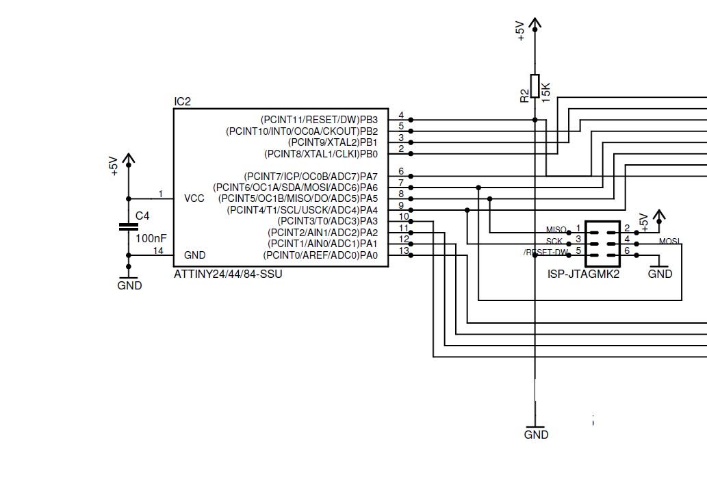

vielen dank für eure antwort, ich habe diese schaltung entwurft und ich weisse es nicht, ob sie die rechtige ist zum programieren bzw zum debuggen kann mir jemand sagen, ob sie rechtig ist?? danke
Paulo Rock schrieb: > kann mir jemand sagen, ob sie rechtig ist?? Was hängt denn am SPI noch dran? mfg.

Die Reset-Beschaltung ist schon mal falsch -> liegt dauerhaft auf Masse.
MfG Spess
spess53 schrieb: > Die Reset-Beschaltung ist schon mal falsch -> liegt dauerhaft auf Masse. Aber Programmieren sollte er sich damit lassen. ;-)
es liegt nicht. ich habe es nach aussen gebracht ,falls ich diese pins
brauche
spess53 schrieb: > Die Reset-Beschaltung ist schon mal falsch -> liegt dauerhaft auf Masse. also bei isp soll auf Masse bleiben, und bei debbugen?? soll ich die auf 5v?? > MfG Spess
Hi >also bei isp soll auf Masse bleiben, Das macht der Programmer >und bei debbugen?? soll ich die auf 5v?? Bei DW dient das RESET-Pin der Kommunikation zwischen AVR und ICE. Also mach die Verbindung nach Masse weg. MfG Spess
spess53 schrieb: > Hi > >>also bei isp soll auf Masse bleiben, > > Das macht der Programmer > >>und bei debbugen?? soll ich die auf 5v?? > > Bei DW dient das RESET-Pin der Kommunikation zwischen AVR und ICE. > > Also mach die Verbindung nach Masse weg. > > MfG Spess sorry ich meinte /RESET nach masse. also soll nichts sein bei RESET PIN ?? keine masse und keine VCC?? habe ich rechtig versanden??
ich habe reset von Jtagice mkii mit /reset von Microcontroller verbunden. ich glaube das ist falsch oder??
Hi >sorry ich meinte /RESET nach masse. >also soll nichts sein bei RESET PIN Jedenfalls keine harte Verbindung nach Masse. > keine masse und keine VCC?? habe >ich rechtig versanden?? Den Pull-Up-Widerstand kannst du lassen. MfG Spess
Paulo Rock schrieb: > ich habe reset von Jtagice mkii mit /reset von Microcontroller > > verbunden. ich glaube das ist falsch oder?? Nein. Das ist genau richtig. mfg.
spess53 schrieb: > Hi > >>sorry ich meinte /RESET nach masse. >>also soll nichts sein bei RESET PIN > > Jedenfalls keine harte Verbindung nach Masse. das kapiere ich nicht. harde verbindung zu Masse??
