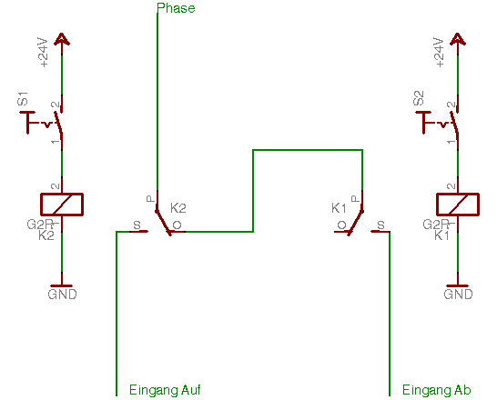

Hallo ich möchte meine Rollladen über 2 Taster bedienen. Der Rollladenmotor hat jeweils eine Phase für hoch runter und einen gemeinsamen Neutralleiter. Ich möchte eine kleine Relaischaltung aufbauen und frage mich ob es solche Relais fertig zu kaufen gibt und wie die heißen. Also ein Relais das 2 Spulen und 2 Arbeitskreise hat. Wenn jetzt Spule 1 angesteuert wird schaltet der Arbeitskreis 1 durch, wenn Spule 2 angesteuert wird schaltet der Arbeitskreis 2 durch. Wenn keine oder beiden Spulen angesteuert werden soll kein Arbeitskreis durch steuern. Ich stelle mir das so vor das es eine Mittelstellung gibt, so das je nach Spule der Schalter nach links oder rechts schaltet bei beiden Spulen bleibt dieser aber in der Mitte. Die beiden Arbeitskreise sind auf einer Seite zusammen geschaltet also wie ein Y. Weiß jemand ob es so etwas als fertiges Relais gibt und wenn ja wo? Habe keine Ahnung wie sich ein solches Relais nennt sonst könnte ich meine Suchmaschine damit füttern.

Thomas O. schrieb: > Hallo ich möchte meine Rollladen über 2 Taster bedienen. definiere "2 Taster" bitte geneuar. Meinst Du a) einen Taster für hoch und einen für runter oder meinst Du b) 2 Tastersätze jeweils mit rauf und runter? Bei Möglichkkeit a gibt es eigentlich nur eine Sinnvolle Lösung und die nennt sich Jalusienschalter. Da sind zwei mechanisch gegneinander verriegelte Taster in einem UP-Gehäuse drinne und es kann immer nur einer der beiden betätigt sein. Die (nicht ganz so gute weil platzaufwendigere) Alternative nennt sich Tasterverriegelung (hier die elektrische gemeint) Dazu nimmt man Taster mit jeweils einem Öffner und einem Schliesser. Der Öffner des einen Tasters unterbricht den Schliesser des zweiten und umgekehrt. Bei Möglichkeit b geht es wirklich nur über Relais. Hier wird die Spule eines Relais von beiden Tastern für hoch und die Spule des anderen Relais von beiden Tastern runter angesteuert. Die Verriegelung (siehe unten) erfolgt hier über Öffnerkontakte der Relais, die sich wie bei der elektrischen Tasterverriegelung gegenseitig blockieren. Vorzug hat hier der zuerst gegebene Befehl. Thomas O. schrieb: > und wie mach ich es mit dem "exklusiv Oder"möchte verhindern dass rauf > und runter gleichzeitig bedient wird. Das nennt sich (auch, wenn es hier um Relais geht) Schützverriegelung. Ein Öffnerkontakt unterbricht sie Spule von Relais 2 wenn Relais 1 angezogen ist und umgekehrt. Alternativ dazu geht auch eine Tasterverriegelung, da unterbricht Taster1 die Zuleitung für Taster2 und umgekehrt. Andererseits... Ich bin eigentlich nicht der Mensch, der gleich sagt "Lass die Finger von der Elektrik, hier reicht Deine Fachkenntnis nicht aus" Aber hier würde ich glatt weg sagen das trifft zu. Lass es lieber einen Fachmann machen, der sich damit auskennt. Denn ein Jalusienmotor der auf beiden Eingängen gleichzeitig angesteuert wird, kann, wenn eine entsprechende Schutzbeschaltung fehlt) leicht anfangen zu überhitzen und im schlimmsten Falle die ganze Bude in Brand stecken. Frank

Wie Dir Andrew ja schon geschrieben hat: Ein Relais 1xum für auf, ein Relais 1xum für ab. Mehr braucht es nicht. Denn den Ruhekontakt des "Auf"Relais legt man an den Mittelkontakt des Ab-Relais. Und schon ist alles deppensicher verriegelt. die Arbeitskontakte kommen an die bei Rolladenmoteranschlüsse Auf/Ab. Fertich isses.
ok ich habe mal einen Schaltplan gezeichnet. Ein kleines Manko, damit könnte ich allerdings leben ist das Schalter 1 immer Vorrang. Werde mal die Analogschaltung zeichnen die Frank B. beschrieben hat, hier sollte immer der erste Schalter Vorrand haben.

Danke nochmal ich habs jetzt verstanden und das ganze für meine 24V Ansteuerung wegen den Schutzzonen angepasst.
