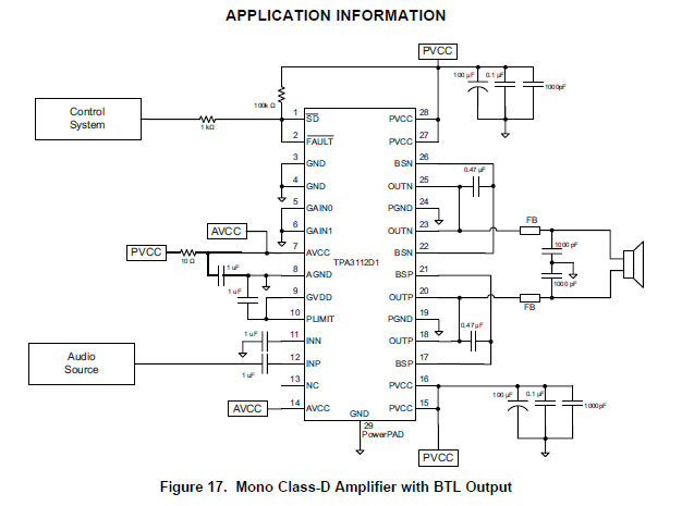

Viel besser wäre doch eine Digitale Endstufe. Leider habe ich so etwas
auch noch nicht aufgebaut und kann dir daher wenig Tips geben. Vor allem
keinen Konkreten IC.
Aber der Wirkungsgrad ist lächerlich hoch. Teilweise werden nicht einmal
Kühlkörper benötigt.
Hinderlich sind die meisten Bauformen.

von Kalle (Gast)
Bei einer digitalen Endstufe wird das Ausgangssignal per PWM an die
Lautsprecher weiter gegeben.
Dabei ist der Ausgangszustand des Verstärkers entweder komplett auf 0
oder auf Höchstleistung.
Bei Höchstleistung funktioniert die Endstufe sehr verlustarm. (im
Gegensatz zu den Zwischenwerten.)
Wenn die Frequenz der PWM hoch genug ist und das Ergebnis noch etwas
gefilter wird, hat man einen Verstärker mit sehr hohem Wirkungsgrad und
akzeptablen Eigentschaften in Sachen Verzerrung etc.
Von TI gibt es da tolle IC's die teilweise nichtmal mehr einen Filter
benötigen.
http://www.ti.com/
Falls du Samples bestellen möchtest sag mir vorher bescheid. ;)

von Cornelius E. (corny95)
ich werd jz mal den schaltplan nachbauen nur ist mir der unterschied
zwischen AVCC und PVCC noch nicht klar.
AVCC ist die versorgungsspannung von der Batterie und was ist dan PVCC ?
und was muss ich an System Control anhängen ?
mfg Corny
von Kalle (Gast)
Also das Datenblatt wirst du noch lesen müssen :)
Dann freut sich dein Lehrer auch
hier das datenblatt falls es nochjemanden interessiert
http://focus.ti.com/lit/ds/symlink/tpa3112d1.pdf
was ich aus dem datenblatt und der schaltung herauslese ist das PVCC die
Spannungsquelle für die H-Bridge, nur was macht die H-Bridge?
alles was ich darüber lese hängt mit motor zusammen ^^
und das system control ist zur anzeige von fehlern oder zum wieder in
betrieb nehmen falls ein problem aufgetreten ist vermute ich mal.

von Michael K. (charles_b)
Cornelius E. schrieb:
> jo ich versteh nicht was das mit einem LSP zutun hat, vllt erklärts mir
> du mal mit eigenen wortn was eine H-Brücke macht dann versteh ichs vllt
> mfg Corny

von Sni T. (sniti)
Wenn Du so viel Ahnung hast, sollte es dir auch möglich sein, die
Antworten zu deinen Fragen selbst zu finden. Als erstes würde ich mal
empfehlen "Class D" bei Wikipedia zu suchen, den entsprechenden Artikel
dann durchlesen. Dann sollte das mit der H-Brücke schon eher klar sein.

von Axel R. (Gast)
Wenn es ein TPA3113 sein darf?
Vergiß dis "Filterless" ganz schnell! Du brauchst ganz sicher zwei 15uH
Drosseln im Ausgang und je einen 1uF Gegen Masse am Lautsprecher.
Ich habe mit dem TPA3113 einiges an Erfahrung sammeln können.
Kingt erstaunlicher Weis doch ganz gut, wird aber auch ziemlich warm,
was ich nicht gedacht hätte.
Lässt sich mit Hand eher schlecht löten, weil das Wärmeableitpad in der
Mitte unter dem Chip auf jeden Fal mit angelötet werden muss.
Bitte auch die entsprechenden App-Notes von Ti zum Thema Wärmemanagent
und Layout ansehen.
Axelr.
