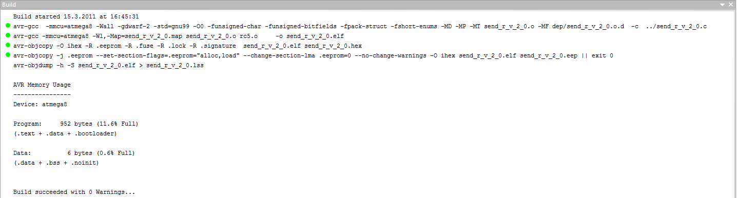

Hallo zusammen, ich habe eine Senderoutine für ein Infrarotsiganl (rc5 Protokoll geschrieben), welche auch funktioniert. Jedoch funktioniert sie nicht mehr, seit dem ich das Ganze mit einer Header- und einer Source File realisieren will. Als Anhang lade ich, die meiner Meinung nach wichtigsten, Programmteile hoch. Ich verwende das myAVR mySmartUSB MK2 mit dem Atmega8. Schon mal vielen Dank im Voraus.
Für die "send_r_v_2_0.c" habe ich das AVR Studio verwendet. Die "rc5.h" und "rc5.c" habe ich mit dem Standard Text Editor erstellt und die entsprechenden Endungen (.c und .h) von Hand geändert.

Ich hab mal dein Projekt überflogen und mir sind 3 Sachen ins Augegesprungen 1. In der rc5.h war ein Prototyp falsch deklariert sie Kommentar. 2. Eigene libs werden mit #include "" eingebunden 3. rc5.h war nicht in der rc5.c eingebunden (4.) Du verwendest ein goto in einer Schleife was zu schwer finbahren Fehlern füren kann
Funktioniert leider immer noch nicht. Wenn ich die Senderoutine direkt in meinem Programm verwende funktionierts. Nur leider nicht als Aufruf aus der lib. Noch irgendeine Ahnung, woran es liegen könnte?

Ok, habe "gesendete_bits" mit 0 initialisiert (in der "rc5.c" und in der "send_r_v_2_0.c) aber was nun geschieht ist äußerst seltsam. Der Aufruf der "rc5_send" aus der bib funktioniert grundsätzlich, jedoch wird das Signal nicht gesendet, wenn der Taster an PORTB.2 betätigt ist, sondern zufällig, wenn das Board etwas geschüttelt wird. Ich dachte zu erst an einen Wackelkontakt oder einen vergessenen PullUp aber wenn ich "rc5_send" aus "send_r_v_2_0.c" aufrufe, funktioniert es tadellos und ich sehe keinen Unterschied. Untescheidet sich dieser Aufruf in irgendeiner Weise? Hat irgendjemand eine Vermutung für diesen sonderbaren Effekt? PS: Vielen Dank an ozo. Bin der Problemlösung ein ganzes Stück näher gekommen.

Habe den Fehler gefunden: Das "sendefach", welches der Funktion "rc5_send(sendefach)" übergeben wurde, wurde nicht gelöscht. Dadurch wurde das "sendefach" permanent gesendet, was dann diesen Effekt hervorgerufen hat.
