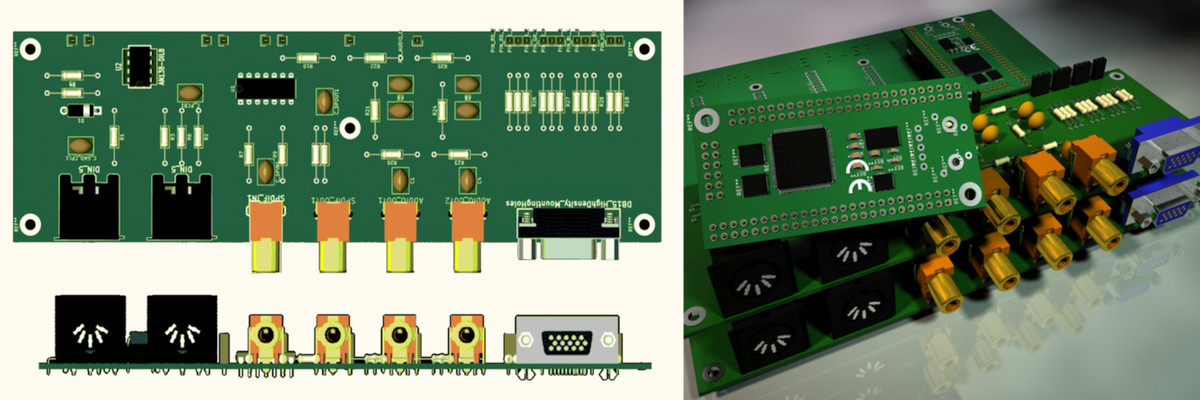

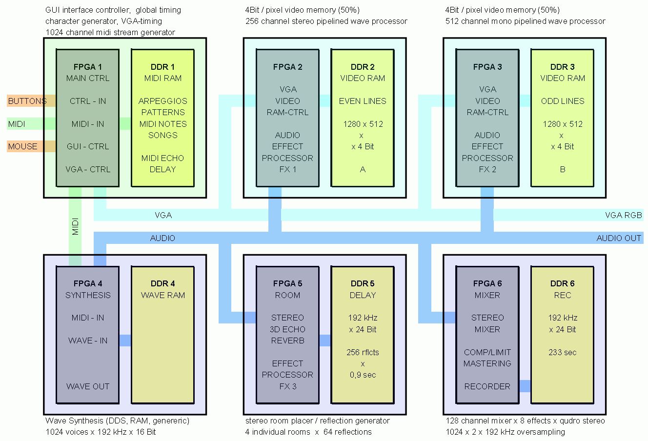

von Jürgen S. (engineer) Benutzerseite
Ich bin auch am Überlegen, soetwas zu bauen oder zusammenzukaufen und
bin auf eine Kombination aus EVAL-Board und Mini-boards mit nicht viel
mehr drauf, als einem FPGa gekommen. Ich hatte seinerzeit so eine
Plattform mit Spartan 2 aufgezogen, stiess aber schnell an die Grenzen
der Chips. Später stand Neubau oder Kauf an, wobei Kauf immer die
billigere Alternative darstellte. Leider habe ich bisher aber kein so
richtige passendes Aufsteckboard gefunden, dass wenig genug an unnötiger
Peripherie drauf hat, aber dennoch einen ordentlichen Chip trägt, mit
dem man etwas anfangen könnte. Die billigen Xilinx-Eval boards tragen
nur einen mickrigen FPGA und die größeren sind zu teuer und es wäre
Verschwendung, die zusammenzuschalten.
Die Zenfantboards habe ich mir auch schon angesehen, aber sie sind im
Vergleich auch noch zu teuer und haben immer noch zuviel drauf. Die
"alten" Spartan3-FPGAs wären zwar noch im Rahmen, haben aber kaum
DSP/MULs.
Am effektivsten scheinen mir für Rechenapplikationen die S3A DSP 1800
von Xilinx. Für netto €1000,- bekommt man 6 Trenzboards vom Typ 320EV2
mit dem B2B connector, die man auf einem selbstentwickelten board mit
EAGLE leicht integrieren kann. Jedes hat ein eigenes Flash und ist
individuell konfigurierbar. Das hat grosse Vorteile, weil man durch die
Partitionierung der Applikation immer nur eins davon neu synthetisieren
und laden muss.
Das System hat dann immerhin 100.000 slices, 500 DSP-Elemente, 1,2 MB
BRAM und 768 MB DDR-RAM. Ich bin schon am planen, wie das aussehen
könnte.
Ich muss dann nur ein Trägerboard bauen, das ausreichend Leistung
bereitstellen kann und mir Gedanken über die Busverdrahtung machen.

Harald schrieb:
>> könnte.
> Hast du das gebaut? Wäre das zu erwerben?
Ich hatte damals 4 Module erworben verschaltet, allerdings händisch mit
nur serieller Anbindung zwischen den Modulen. Geplant waren mal 6 bis 8.
Und mit Bezug zu dem Beitrag oben ist es in der Tat so, dass die
Funktion von 2 solchen Modulen inzwischen in den Artix 100 passt.
Harald schrieb:
> Welche Bausteine würden sich dafür anbieten?
Ich würde für solche Arcade-Spielchen ein eval System nehmen, auf dem
schon Stecker und Ports für VGA, Maus, Tastatur etc mit drauf sind, weil
erfahrungsgemäß der klassische Nutzer dazu zurückchreckt, sich erst was
aufbauen zu müssen, bevor er es ausprobiert.
Für leistungsfähige Plattformen kann man dann ein weiteres FPGA Modul
dranhängen. Neben den von Gustl schon erwähnten ZTEX gibt es ähnliche
auch von Trenz. Ein Roh-PCB mit Artix 100 gibt es für 149,-. Das ist
finanziell das effektivste, das ich kenne.
Leider gibt es dazu im Ggs zu ZTEX kein Trägerboard. Daher habe ich mir
was eigenes gemacht:
