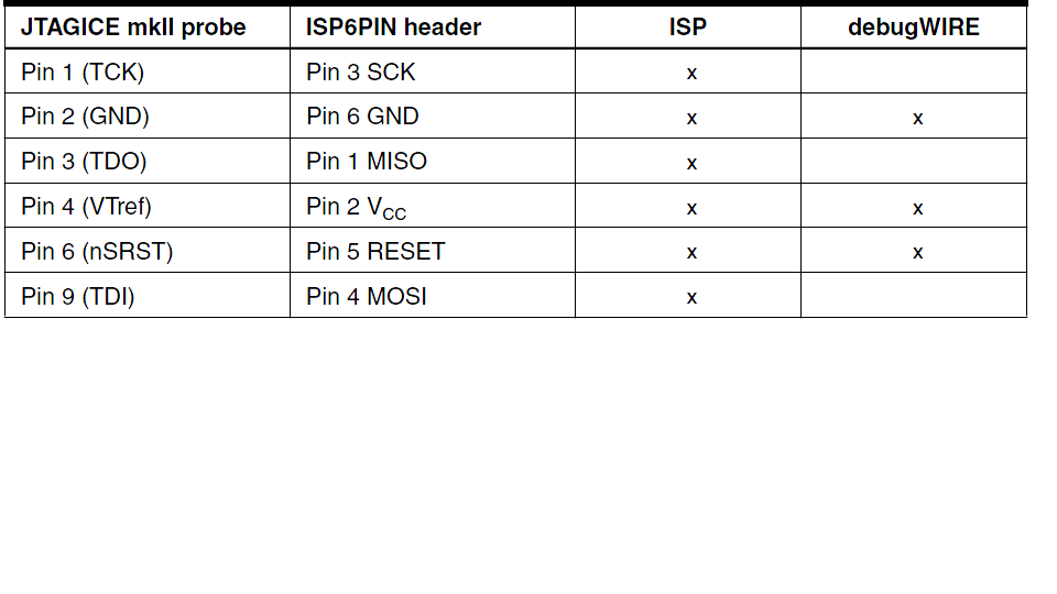

hallo zusammen, kann jemand mir bitte sagen warum mein programm wird im flask geschrieben erst wenn ich von ISP mode raus und auf debugg mode rein und wieder raus ich arbeite mit JTAGice KMII danke
Wie hast Du das JTAGicd mkII denn abgeschlossen ? (Uebrigens mk, nicht km !) Man kann es als ISP programmer anschliesen, oder in JTAG Belegung (jeweils andere Pins am AVR uC). Je nachdem kann man eben nur im ISP oder im JTAG modus das Flash schreiben. Wahrscheinlich reicht es, im Studio auf JTAG umzukonfigurieren.
Kai S. schrieb: > Wie hast Du das JTAGicd mkII denn abgeschlossen ? (Uebrigens mk, nicht > km !) vielen Danke ich habe es so angeschlossen
