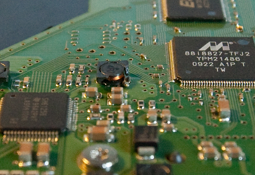

Hallo Mir ist heute beim ausbauen einer Festplatte wohl eine Induktivität kaputt gegangen, weiß vielleicht jemand, wo man solch eine kaufen könnte? Marke oder andere Angaben konnte ich leider nicht finden. Dass dieses Bauteil eine 4.7µH Induktivität ist habe ich auch nur nach suchen bei Google gefunden. Ein Foto der Induktivität ist im Dateianhang. Ich danke schon mal im Vorraus. Gruß
Mit bisschen Vorsicht und Geschick kannst du die abgebrochene Ecke auch wieder dran kleben. Das ist ja nur ein Stück Ferrit, und auch mit einer dünnen Klebstoffschicht koppelt das Teil magnetisch noch genug, dass es wieder wirksam wird. Vermutlich geht's sogar so noch, allerdings besteht dann die Gefahr, dass sich da irgendwas überhitzt, weil die Spule zu schnell in die Sättigung kommt und den Schaltwandlerstrom nicht mehr aufbringen kann.
Ich würde mal bei Mouser oder DigiKey schauen. Ich glaube so eine Induktivität hatte ich in der Arbeit schon mal in der Hand. Kann aber grade nicht nachschauen. "VDSP..." oder so ähnlich ist die Typenbezeichnung bei der die ich meine.
Wahrscheinlich kannst du es sogar so lassen. Die Spule ist der Kreis in der mitte. Das äußere viereckige dürfte nur die Schirmung sein. Wenn du sicher sein möchtest kleben.
Ist das zufällig eine Hitachi? sowas hatte ich vor ein paar Monaten. Hab da die Bruchstücke entfernt und einen Pin wieder drangelötet. Welche abmessungen hat denn die Spule?, Reichelt hat da welche in 1210 http://www.reichelt.de/Fest-Induktivitaeten-SMD/LQH3N-4-7-/index.html?;ACTION=3;LA=2;ARTICLE=10579;GROUPID=3178;SID=26LOnsiKwQARoAAHtd1Ece3e4db8c7d19b92de9a13447d89d8537 http://www.reichelt.de/Fest-Induktivitaeten-SMD/LQH3C-4-7-/index.html?;ACTION=3;LA=2;ARTICLE=10561;GROUPID=3178;SID=26LOnsiKwQARoAAHtd1Ece3e4db8c7d19b92de9a13447d89d8537
avion23 schrieb: > Wahrscheinlich kannst du es sogar so lassen. Die Spule ist der Kreis in > der mitte. Das äußere viereckige dürfte nur die Schirmung sein. Jein. Es ist nicht nur "Schirmung", sondern zugleich magnetischer Rückschluss. Damit hat die Spule jetzt eine geringere Induktivität als vorgesehen.
creatzs schrieb: > Marke oder andere Angaben konnte ich leider nicht finden. > Dass dieses Bauteil eine 4.7µH Induktivität ist habe ich auch nur nach > suchen bei Google gefunden. Hallo, versuch es in der Elektronik-Apotheke in München. Die haben zwar Apothekenpreise, aber immer vieles am Lager. www.buerklin.com Und diese hier könnte passen: https://www.buerklin.com/default.asp?event=ShowArtikel(73D9102)&l=d&jump=ArtNr_73D9102 Hoffe geholfen zu haben, das nächste Mal Google füttern ;-))) Old-Papa
creatzs schrieb: > Marke oder andere Angaben konnte ich leider nicht finden. > Dass dieses Bauteil eine 4.7µH Induktivität ist habe ich auch nur nach > suchen bei Google gefunden. Eine WE-PD-S könnte passen. http://katalog.we-online.de/kataloge/eisos/index.php?language=xx&id=359&artikelnr=7447786004#7447786004 Leier mal den Würth-Leuten eine aus dem Kreuz.
