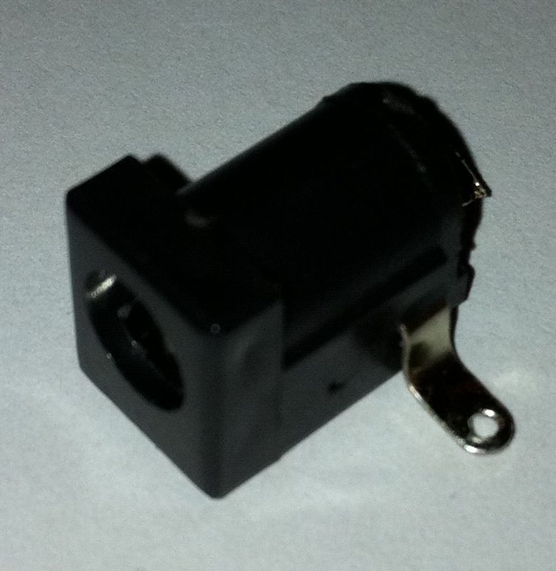

Also Leute, ich geb mich zur Steinigung frei ^^ Der Übeltäter ist oben im Bild ^^ Die blöden Hohlpfostenbuchsen haben 3 Beinchen. Wobei ich gemessen hab, dass das untere und das seitliche miteinander verbunden sind (piepsen im Multimeter). Nach Polarisation sollten die beiden also - sein. Das hintere Beinchen soll + sein. Tja und jetzt: + Stimmt, aber - bekomm ich nur über das untere Beinchen, welches ich natürlich nicht benutzt hab ^^ Der ganze Stress wegen so nem Mist ^^ Naja, damit aber Thema erledigt, und Danke an euch alle!
Nicolas Inden schrieb: > Also Leute, ich geb mich zur Steinigung frei ^^ > > Der Übeltäter ist oben im Bild ^^ > > Die blöden Hohlpfostenbuchsen haben 3 Beinchen. Wobei ich gemessen hab, > dass das untere und das seitliche miteinander verbunden sind (piepsen im > Multimeter). Nach Polarisation sollten die beiden also - sein. Das > hintere Beinchen soll + sein. Tja und jetzt: > + Stimmt, aber - bekomm ich nur über das untere Beinchen, welches ich > natürlich nicht benutzt hab ^^ Natürlich über das untere "Beinchen". In der Buchse ist ein Umschalter. Der schaltet halt beim Einstecken das eine "Beinchen" ab (da könnte ja eine Batterie dran hängen) > Der ganze Stress wegen so nem Mist ^^ Nö, weil DU nicht das geringste von dieser Art Holbuchse verstanden hattest ;-) Old-papa

Nicolas Inden schrieb: > > Sorry, es gibt halt immer ein Erstes Mal. Und es gestaltet sich als > relativ schwer an ein "Datenblatt" für so eine Buchse zu kommen. Aber > jetzt hab ich es ja auch so gelernt ;-) Also ehrlich, ich wusste nicht mal, dass es Datenblätter für so ein Standard-Teil gibt. Wie eine solche Hohlbuchse funktioniert, ist doch wirklich 1x1 des Bastlers. Es gibt davon zwar unzählige Versionen, doch bei 99% davon ist ein Umschalter drin. Das gilt auch für Klinkenbuchen. Gut, nun kennst Du das ja..... ;-) Old-Papa
Old -papa schrieb: > Gut, nun kennst Du das ja..... ;-) Und das nächste mal einfach die Spannnug direkt am IC-Pin messen. Wenn dort am Eingangspin direkt gemessen nichts da ist, dann sitzt der Fehler irgendwo weiter vorne. Dann geht man die Bahn entlang bis man dann irgendwann bei der Buchse angelangt ist und siehe da: Da kommt schon keine Spannung aus der Buchse raus. Problem gefunden - dauert keine 10 Minuten.
