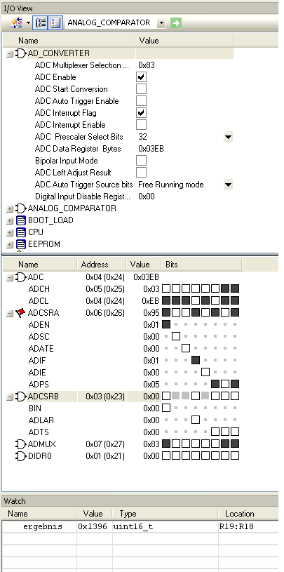

Guten Morgen Experten, kann jemand mir bitte schreiben, wo der ADCwert auf AVRstudio angezeigt wird. ich glaube es unter View ==>Watch Value. ist das rechtig?? vielen Dank
Bitte eröffne einen eigenen Thread für ein neues Thema. Das hier ist übrigens das GCC-Forum, Fragen zu AVR Studio sind hier nicht sinnvoll.
