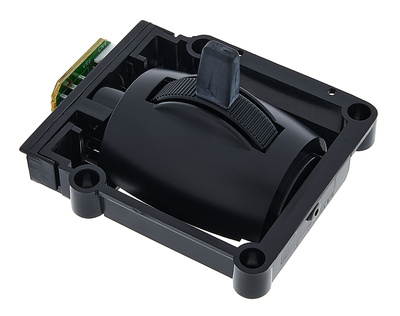

Hallo, ich hoffe ich habe mein Problem in den richtigen Bereich Erstellt. Es geht eigentlich um eine, wohl für euch Simple Sache. Ich habe ein Korg Pa50 Keyboard / Musikinstrument, dieser ist mit einem Pitch Bend ausgestattet, der es erlaubt quasi die Töne lang zu ziehen, verzerren ect. Dieser ist beim PA50 eine Art Stick und ich möchte diesen durch einen Folienpotentiometer erstezn, bzw zusätzlich steuern können. Es gibt in einem anderen Model von Korg Trinity, welches einen Pitchbend Stick hat und extra noch diese Folie, der es ermöglicht eben mit dem "Finger" den Pitch spielen zu lassen. Ich möchte jetzt quasi die gleiche Spielmöglichkeit haben wie im Trinity, und dachte deshalb, dass es mit dem Folienpotentiometer eigentlich gut hinkommen könnte. Beim Pitchbend am Korg PA50 habe ich 4 Optionen X- / X+ und Y+ / Y-. Angeschlossen sind 4 Kabel an dem Pitchbend, sollte eigentlich kein Problem sein die X Achse abzuzweigen und mit dem Folienpoti steuern zu können. Hier mal zwei Bilder der besagten Keyboards und dem Pitchbenden. Korg Pa50 http://www.korg.de/uploads/media/KR_PA50_1_571.jpg Korg Pa50 Pitch Bend http://www.thomann.de/prodbilder/190252.jpg Korg Trinity http://www.planet-groove.com/korg/images/trinity.jpg Ich wäre euch sehr Dankbar wenn Ihr mir in dieser Sache weiterhelfen könntet. Mit freundlichen Grüßen Gkiokan
Habe jetzt mein Keyboard aufgeschraubt um genaures über den Poti zu erfahren. Hier erstmal die bilder, vom PitchBend Stick und den zwei Potis. Jedes Poti ist mit 3 Kabeln bestückt jeweils X und Y Achse. http://gkiokan.net/upload/IMAG0170.jpg http://gkiokan.net/upload/IMAG0171.jpg http://gkiokan.net/upload/IMAG0172.jpg http://gkiokan.net/upload/IMAG0173.jpg greetZ Gkiokan

Das weiß ich nicht, aber soweit ich meiner Recherche nachgehen konnte, werden ja bei beiden Potis Ohm werte übertragen. Beim Drehpoti über die Drehstellung. Beim Folienpoti über den Druckpunkt mit dem Finger. Hab mein Pitchbend jetzt mal ganz zerlegt und kann jetzt auch sagen, dass sich jede Achse um 45 Grad in beide Richtungen drehen lässt. Also Range wäre von X -45 bis X+45, aber wie und welchen Wiederstand / Ohm werte bei welcher Stellung ausgeschmissen werden weiß ich momentan nicht. Wie schaut das ganze beim Folienpoti aus? greetZ Gkiokan

Ja, dann könnte ein Austausch klappen! Allerdings gilt es zu bedenken, daß der Abgreifwiderstand, also der Widerstand, den der "Schleifer" zur Widerstandsschicht bildet, wahrscheinlich größer sein kann als bei einem richtigen Poti. Wenn das der Fall ist, dann kommt es auf die Auswerteschaltung an, ob sie damit klar kommt oder nicht: Greift die Auswerteschaltung den Abgriff sehr hochohmig ab, dann ist es kein Problem. Tut sie das recht niederohmig, erhälst du einen zusäztlichen ungewollten Spannungsteiler, der den Spielbereich einschränkt. Am besten mal mit dem Hersteller reden, wie groß der Abgriffwiderstand ist und mit dem eines normalen Potis vergleichen. Klingt nach einem interessanten Projekt!
Nachtrag: Achtung, wenn du direkt mit der Widerstandsschicht in Berührung kommst, solltest du an ESD denken! Da du außerdem mit den intern erzeugten Spannungen jetzt direkt in Berührung kommst, muß die Sicherheit der Spannungsversorgung (Kriechströme, Schutzisolierung) über jeden Zweifel erhaben sein!

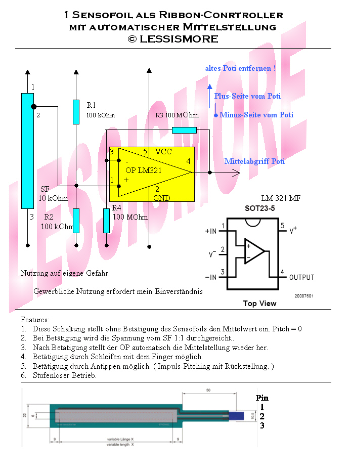

Hallo minifloat findest Du nicht, dass Dein Ablaufprogramm und die damit zusammen hängenden Bauteile, den Kollegen völlig überfordern ? Die AD_Wandler sitzen bereits im Keyboard. Die Pitch-Bend-Werte werden über ein einfaches Poti mit Mittelabgrioff an die Auswertelektronik geschickt. Diese werden auch in digitale Midi-Werte gewandelt. Wichtig ist also die Mittelstellung, damit von dort ein Pitchen nach unten un doben möglich ist. Dazu muss einfach ein fester Spannungsteiler aufgebaut werden, der auf beiden Seiten von 2 Sensofolis beeinflusst wird. Das ist hardwareseitig nicht so schwer zu lösen. Die Steuerung sollte dann über 2 Sensoren geschehen, weil nur so beide Richtungen sinnvoll genutzt werden können. Bei 10cm Länge ist eine duale Nutzung nicht mehr sinnvol. In Deinem Ablaufplan bindest Du eine fehlerredundanz ein, die den Einsatz eines Rams erforderlich macht. Mit dem Aufbau und der Programmierung wäre der Tüftler, der keinerlei eltronische Vorkenntnisse hat, leider überfordert. Da ich kein Programmierer bin, würde mir das genauso gehen. Die Hardware aufzubauen wäre für mich kein Problem, aber der Aufwand wäre mir für den geringen Nutzen einfach zu hoch. Im Korg-Forum habe ich mal einen ersten Entwurf gepostet, damit erstmal ein Ansatz vorhandne ist. Nach dem test einer solchen Schaltung kann man immer noch Verbesserungen einbinden, aber dazu muss dann kein so hoher Aufwand betrieben werden. http://foren.musik-meyer.net/korg/index.php?t=getfile&id=1043&private=0 eletronische Grüsse LESSISMORE (Weniger ist mehr)
LESSISMORE schrieb: > In Deinem Ablaufplan bindest Du eine fehlerredundanz ein, die den > Einsatz > eines Rams erforderlich macht. Die meisten µC haben genug RAM, glaub mir das ruhig. Viel einfachere Lösung: Wenn der Widerstand von LO nach HI auf der Folie vllt. 10-20kΩ ist, parallel ein 1MΩ Poti hängen. Und: 1 Kondensator reicht völlig! mfg mf

Habe die Schaltung nochmal stark verienfacht und sicher dargestellt. Der Azfwand die paar Widerstände zu löten , steht in keinem Verhältnis zu einer Controller-Lösung. Es muss halt nur mit 2 Sensofoils gearbeitet werden. http://foren.musik-meyer.net/korg/index.php?t=getfile&id=1046&private=0 ciao lim

Hallo Gkiokan Die technischen Daten , die Du oben angibst, stehen doch alle im Datenblatt. Die Geschichte mit der 500 Euro-Lösung halte ich für eine Erfindung. Das läßt sich mit 2 Folien-Widerständen leicht erreichen. Das habe ich Dir aber schon sehr oft mitgeteilt. Da Du scheinbar beratungsresistent bist und hier immer noch nach eine Micro-Controller-Lösung fragst, kann ich Dir sagen, dass Di das nicht hinbekommen wirst. Ich habe Dir nun etliche Vorschäge im Korg-Forum gepostet, aber keine Lösung scheint Dir zu gefallen. Hier http://foren.musik-meyer.net/korg/index.php?t=getfile&id=1048&private=0 findest Du meinen letzten Vorschlag, der genauso funktioniert, wie Du es Dir vorstellst. Mit nur einem Snesofoil und automatischer Mittelstellung. Die Schaltung ist in max. 1-2 Stunden aufgebaut und betriebsbereit. Also, wir erwarten dann nochmal ein umfangreiches Video über Deinen funktionierenden Ribbon-Controller. Ciao Lim
hey Lessi, ich bin dir sehr Dankbar dass du mir die Schaltungen zur Verfügung Stellst :) Ich habe nie gesagt dass die Lösung mir nicht gefällt, so ist das nicht. Ich versuche nur alles mögliche Machbare hier festzuhalten. Aber wie im Korg Forum schon geschrieben, habe ich jetzt die PET Version erstmals bestellt um der ganze Sache einen Schritt näher zu kommen. Da das Prinzip bei PET und FR4 gleich sind, letzteres nur Materialbedingt der Wiederstand höher ist, aber dafür doppelt so teuer. Wenn der Sensofoil da ist können wir weitersehen. Zudem habe ich jetzt auch ein Termin mit dem Vertriebsvertreter der Firma in München, der mir die ganzen Folienarten dann Demonstrieren wird. Dann kann ich auf die Automatische Mittelstellung mal genauer ansprechen was und wie genau das Funktioniert. Laut dem Vertreter soll das im Sensofoil integriert sein??? Vielleicht halte ich das Meeting mit nem Video fest. greetZ Gkiokan
So, Sensofoil heute angekommen. Gesamtwiederstand 2,5k Ohm über Pin 1 und 3 Collectorwiederstand je nach abgegriffenem Punkt von 2-6k Ohm ca. Hab den Ribbon einfach mal angeschlossen, und siehe da! Es hat einwandfrei funktioniert nach Unten UND Oben. Mittelstellung hat den Ton Neutral gehalten. Das heißt jetzt wohl, dass die Auswertschaltung im Korg sich im Verhältnis vom collector Wiederstand zum Gesamtwiederstand den Pitch ausrechnet und dann hervorhebt. Im Video dann an paar stellen auch zu sehen wo ich von links nach rechts slide. Jetzt fehlen die Feineinstellungen von dem Teil, vielleicht muss ich ja doch keine Schaltung dafür bauen :D Aber was man merkt ist, die 30% Wiederstandstoleranz. Muss mal am dienstag den FR4 Probieren. NE andere idee! Was würde passieren wenn ich den Parallel Anschließe MIT dem PitchStick??? Dann hätte ich einen höheren Gesamtwiederstand + müssten beide Funktionieren? http://www.youtube.com/watch?v=KaQN32Nmy6o greetZ Gkiokan
