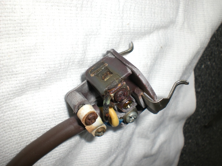

Hallo, hatte letztes Jahr ein Verlängerungskabel bei Reichelt bestellt (5m) und jetzt im Winter an diesem einen 2000W Heizlüfter ein paar Stunden am Stück betrieben. So sieht nun der Stecker aus => Anhang! Der Stecker selbst ist mit 16/250VAC beschriftet, also 250V Wechselspannung bei 16A Dauerstrom? Habe ich da jetzt was falsch verstanden oder ist das wirklich nur allerbilligster Müll, der dort verkauft wird? Gruß Tom
Nur so als Hinweis die sind sicher nicht für Unterwassereinsatz geeignet ;) Tom schrieb: > So sieht nun der Stecker aus Und wie sah er vorher aus?
Das sieht aber eher nach Korrosion als nach elektrischer Überlastung/Überwärmung aus. Hattest du die Buchse im Sumpf deines U-Bootes liegen?
Das Kabel wurde in einem völlig trockenen Raum betrieben, Korrosion kann ich denke ich von meiner Seite ausschließen. Wie der Stecker vorher aussah, kann ich nicht sagen:)
Der hat entweder bei dir oder woanders Kontakt mit Wasser und das nicht zu wenig. Von einmal kurz Nasswerden sieht n Stecker nicht so aus.
asdfsdgs schrieb: > ... sieht n Stecker nicht so aus. <klugscheiss> Das ist ja auch eine Buchse. </klugscheiss> Ich sehe keine Aderendhülsen unter den Verschraubungen. Hast du die Buchse selber montiert? Auch Verzinnen ist längst nicht mehr Stand der Technik(ja man glaubt es kaum was sich in 20 Jahren so ändert. SCNR). mfg mf
Sieht aus als wenn da Leckströme auf die Schraube getropft sind. Aber mal im Ernst. Die Kupplung hat eine Ewigkeit halb im Wasser gelegen. So schnell vergammelt das nicht. Das Kupfer hat ja schon Patina gebildet. Schick doch das Bild mal an deren Kundendienst. Und dann rufst du da an und fragst, was sie davon halten. Eigentlich müsste man denen das allerdings um die Ohren hauen. mfg.
Das ist ein Hülsenproblem beim eingesteckten Stecker. Das Metall war heißer als die Leitung. Gruss Bernd
Maulwurf schrieb: > Das Metall war heißer als die Leitung. Nachts ist es kälter als draußen. Welches Metall? Die Leitung ist auch aus Metall!? Erklär mal bitte das Phänomen was du da ansprichst. mfg mf
Mini Float schrieb: > Welches Metall? Die Leitung ist auch aus Metall!? Er meint das Metall, wo die Stromübergabe Kupplung - Stecker stattfindet.
Ah ok danke. Also so: Der Kontaktstift des Schukosteckers drückt die Kontaktpaddel links und rechts auseinander und beeinflusst durch die Verformung des ganzen Bügels auch die Klemmkraft auf die angeklemmte Leitung/Ader? Ob mit oder ohne Aderendhülse ist dann ja auch egal. Reichelt hat natürlich die Möglichkeit alles abzustreiten und abzuwälzen. "Sie hatten die Buchse offen? dann haben sie sicher da drin rumgepfuscht..." mfg mf
Und die eine Schraube der Zugentlastung ist durch die enorme Hitze auch ausgeglüht. Wahrscheinlich hat nur die Katze ab und ann rangepisst.

Das Kabel bzw. der Stecker wurde von mir in keinster Weise modifiziert. Erst als ist Hitzeentwicklung am Stecker bemerkt habe, habe ich das Kabel stillgelegt und den Stecker geöffnet.
Michael U. schrieb: > ich habe eigentlich schon lange keine Verlängerungen im Handel mehr > > gesehen, deren Stecker/Kupplungen zu öffnen waren und die > > Schraubanschlüsse hatten... Dieser hat ja auch 11 Jahre lang bei Reichelt auf dem Parkplatz in 'ner Pfütze gelegen. Oder der stammt noch aus der DDR. mfg.
So wie ich das sehe würde ich folgendes behaupten: Die Kupplung wurde so gelagert dass L1 unten lag. Die Kupplung stand halb voll Wasser. Durch dieses Wasser ist die L1 Klemme korrodiert. Diese Korrosion führte zu einem erhöhten Übergangswiderstand, was widerrum zum verdampfen des Wassers geführt hat. Deutliches Indiz hier für ist: Die eine Schraube (gleiche Seite wie L1) ist korrodiert, die andere nicht. Der N-Anschluss ist auch unversehrt.

Die Oxidation wird durch die Lösungsmittel im Kunststoff ausgelößt, die bei Hitze ausdünsten. Ich bleibe dabei ein Kontaktproblem beim Stecker. Gruss Bernd
Für mich sieht das klar korrodiert aus, was an der Zugentlastung erkennbar ist. Die eine Schraube ist stark korrodiert, die andere gar nicht. Bei Hitze müsste entweder nur die eine Schraube an L1 "verkohlt" sein, oder alle. Wobei es dann wahrscheinlicher wäre, wenn die ganze Kupplung verschmort wäre. >Erst als ist Hitzeentwicklung am Stecker bemerkt habe, habe ich das >Kabel stillgelegt und den Stecker geöffnet. Viele Verbindungen werden warm, wenn man ordentlich Last anlegt und ein Heizlüfter ist eine ordentliche Last. Zudem wundert mich das das Kabel geschraubt ist, das gibt es bei "günstigen" Kabeln schon lang lange nicht mehr.
Stecker korrodiert, auf einer Seite, also muss da Wasser drin gewesen sein. L1 verbrannt: Kommt vom hohen Übergangswiderstand, verursacht durch die Korrosion. Ganz davon abgesehen: Mach mal ein Foto vom Stecker.

Entweder Korrosion durch Wassereinfluss (wahrscheinlich) oder unzureichend festgeschraubter L-Draht, wobei ich letzteres öfters sehen "durfte" und das eigentlich immer ander aussah. Sicher, dass das das Kabel von Reichelt ist und nicht ein älteres Exemplar? Gruß Andreas
Wie sieht die Steckdose aus in der Du das Kabel hastet. Ähnliche thermische Veränderungen an einer Buchse ? Wenn ja ist wahrscheinlich an der Dose Nullleiter mit Erde vertauscht. Würd das aber auf alle fälle mal kontrollieren. Bei dem "dubiosen" Kabel könnte das natürlich auch direkt in der Verlängerung vertauscht sein.

Moin! Nuja. Aderendhülsen sind bei der Kupplung nicht nötig, da das augenscheinlich Käfigklemmen sind. Die Korrosion ist mir auch zu ungleichmässig für Wassereinfluss. Ich würde vermuten: L-Schraube nicht gescheit angezogen, dadurch Übergangswiderstand mit Hitzeentwickung, das hat die (PVC-)Isolierung der Ader Übelgenommen und sich unter HCl-Entwicklung aus dem Staub gemacht. Die HCL-Dämpfe haben dann die "Schnellkorrosion" in ihrer Umgebung eingeleitet. Michael.
