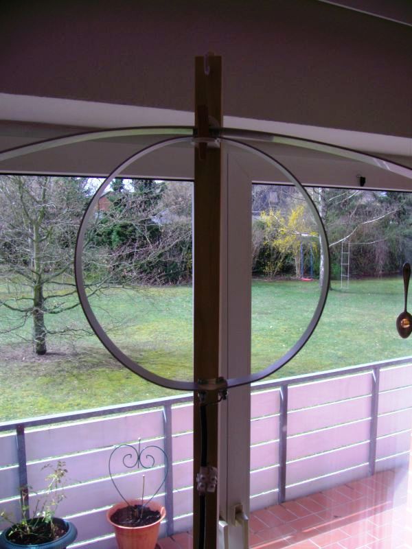

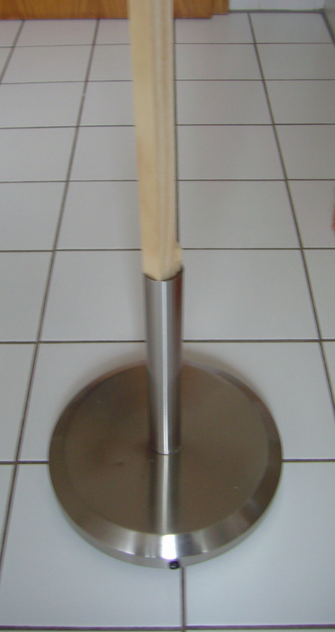

Ich möchte die Antenne drin und draussen auf dem Balkon betreiben. Siehe Foto. Habe einen Lampenständer(Stehplatte ist aus Hardgummi) darüber ein Zierdeckel. Das Metallrohr ist ca 35 hoch, darin steckt ein Vierkantholz 2 Meter (22x22mm). Daran hänge ich dann die gebauten Loop zum testen.. Das mit der Felge ist ein guter Tipp. Danke.

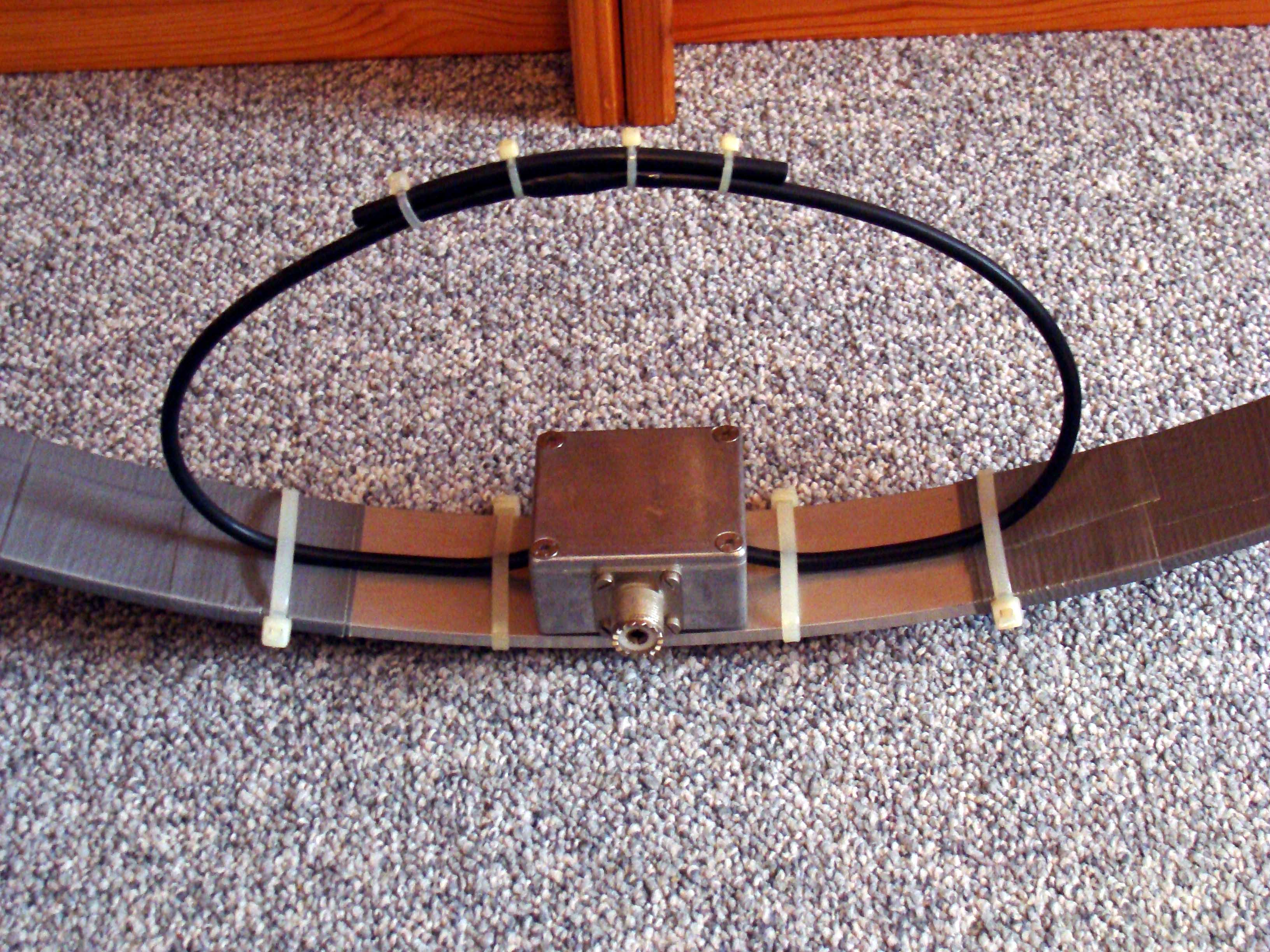

Nachdem ich meine Loop für KW schon lange mal reinigen und checken wollte habe ich sie heute Morgen abgehängt und gleich mal ein paar Bilder gemacht die es bis dato nocht nicht gab.Leider kann man wegen des Kübels den Drehko samt Steppermechanik nicht sehen.Außerdem hatte ich auch keine Zeit um mir bei den Bildern Mühe zu geben....mußte flott gehen.
....Dein Alu Flachmaterial zu biegen ist viel Arbeit.Eventuell gefällt dir auch Kupferrohr aus dem Baumarkt.... Jup, bei mir 100meter entfernt ist eine Schlosserei mit einer Biegewalze. Das 2 Meter Alu und der Kreis haben mir 5 Euro gekostet.
Hallo Herbert, deine Loop sieht wunderbar aus. Unten hast du ein Metallkasten, ist das Isolierband darunter zum Ring? Die Antenne unten, wie ist das RG-kabel geschaltet ? Ich sehe nur, das dieses RG teilweise übereinander gelegt wurde? Was für einen Typ Drehkonensator hast du daran? Gruss

radiohörer schrieb: > Unten hast du ein Metallkasten, ist das Isolierband darunter zum Ring? > > Die Antenne unten, wie ist das RG-kabel geschaltet ? > Ich sehe nur, das dieses RG teilweise übereinander gelegt wurde? > > Was für einen Typ Drehkonensator hast du daran? Mein Gott für die Koppelschleife gibt es einige Varianten grübel ...ist lange her..das was du darüber als doppelt sieht ist nur in Verbindung mit den Kabelbindern zur Stabilisation und hat elektrisch keine Bedeutung ...sofern alles aus Kunsstoff ist.Den Drehko habe ich seinerzeit bei Annecke gekauftund ist ein Differential Typ.Aber sowas brauchst du für Empfangszwecke nicht.Meine geht vom Platteabstand her bis über hundert Watt und das ist für einen QRPler sowieso viel zu QROoooohnesinn.;-) Ich schau mal was ich dazu noch finden kann was dir weiter hilft. Die Schleife habe ich in der Tat mit Isolierband umwickelt ...alibimäßig da ja im Sendefall relativ hohe Spannungen anliegen.Zwar eher in Drehkonähe aber wenn ich schon mal am wickeln bin...Der Alukasten hat Kontakt zur Schleife aber die Stelle ist Hf mäßig eh kalt. Zum biegen der Schleife hatte ich natürlich auch eine Maschine sehr alter händischer Bauart.Danach hatte ich eine Sehnenscheidenentzündung.;-)und meinen Kumpel mit meiner Vorstellung von "Rund "fast in den Wahnsinn getrieben.

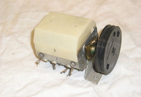

Jup, habe mir diese beiden Drehko bei der Firma gekauft : ------------------------------------------------------- Firma Radioalt Inhaber: Magdalena Sommerer, Hubertusstr. 3, 85661 Forstinning Telefon: 08121-41418 EMail: Radioalt@aol.com 2-fach für AM (LW, MW, KW) Messwerte: Plattenpaket 1: 15 - 520 pF / Plattenpaket 2: 15 - 520 pF Die Abmessungen des Gehäuserahmens sind: ca. 55 x 50x 50mm Er ist in gutem Zustand und funktioniert bestens und ist leichtgängig. Er wurde getestet im Gerät und mit Messgerät. Er stammt aus dem Röhrenradio Stern-Radio Jena 5020A, wurde aber auch bei vielen anderen Geräten verbaut. 2-fach für AM (LW, MW, KW) Messwerte: Plattenpaket 1: 7 - 165 pF / Plattenpaket 2: 8 - 490 pF Die Abmessungen des Gehäuserahmens sind: ca. 46 x 44 x 29mm Er ist in sehr gutem Zustand und funktioniert bestens und ist leichtgängig. Er wurde getestet im Gerät und mit Messgerät. Er stammt aus dem Röhrenradio Philips Philietta de Luxe B2D94A, wurde aber auch bei vielen anderen Geräten verbaut. -------------------------------------------------------
Pollins RFT-UKW-Tuner hat einen Drehko mit 2 AM-Paketen. Das Ding kostet 4,95.

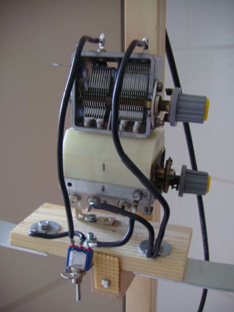

2 Drehkondensatoren von 20-520 pF liegen nebeneinander auf ein Welle. Wie müssen die jetzt geschaltet werden, das die zb bis 20(40)-1040 pF gehen? Und wie geschaltet werden das sie kleiner als 20 pF werden ? gruss
radiohörer schrieb: > 2 Drehkondensatoren von 20-520 pF liegen nebeneinander auf ein Welle. Wohl eher hintereinander...Wäre es nicht gescheiter mal im Netz zu schauen? C in Reihe /C paralell?Ich habe dir vermutlich mit meinen Beiträgen nicht so helfen können wie ich das wollte.Solche Grundlagen bekommt man sehr gut im Internet völlig Umsonst.Streng dich mal an.;-)
Hmmm..., ist der Stator bei 2 hintereinander gesetzen Drehko elektrisch mit einander verbunden und die beiden Rotoren elektrisch voneinander getrennt? In einer Parallelschaltung addieren sich die kapazitäten. Beim Widerstand ist das anders. Das versteh ich nicht. Gruss
Kondensator und Widerstand sind ja auch zwei verschiedene Dinge. Sinnvollerweise machst du das ganze umschaltbar. Also einmal in Serie und einmal parallel. Lässt sich gut mit einem 2xUM Schalter bewältigen. Damit bekommst du für deinen Kondensator die Werte: 7,5-1040pf Ich hab hier ähnliche Werte und damit bei einer 1,05Meter Loop einen Frequenzbereich von 2,9Mhz - knapp 25 Mhz. Darüber ist eh nicht viel zu empfangen mit dem ATS909. Wenn du das Exceldatenblatt von http://www.netbees.de/afu/dl8ndg-loop/dl8ndg_loop.htm nimmst und dort deine Kondensatorwerte eingibst sieht du gleich bei welcher Loopgröße sich welcher Frequenzbereich ergibt.
Hallo das Bild zeitt ihn mit : 2x 15-520 pF Wo muss ish jetzt was anschliessen von der Antenne und Was verbinden, damit ich 15-1040 pF habe? Danke. Was für einen Festkondensator kann ich wo noch zwischenklemmen mit einem Schalter , damit der Drehko dann bei 7,5 pF anfängt bis...? Gruss
Du brauchst da nix mehr mit Festkondensatoren zwischenklemmen. Das wird alles schon durch die Umschaltung zwischen parallel und serienschaltung der beiden pakete erreicht.
Eine Sehr gute Anleitung hat auch KR1ST auf seiner Webseite. Wenn man da noch den Schalter einbaut erweitert man den Frequenzbereich auf (fast) das gesamte KW-Band. http://www.kr1st.com/swlloop.htm
Wenn ich jetzt die beiden Statoren in der Mitte verbinden (Foto) und mit dem Antennenanfang verbinde und das Gehäuse (Rotor) mit dem Antennenende, habe ich dann 30-1040? oder 15-1040pF? Danke.
Parallel: 30-1040 (Cges=C1+C2...) seriell: 7,5-260 (Cges = (C1 · C2) / (C1+C2)
Bei deinen 2Meter Alu (knapp 61cm Durchmesser) solltest du mit Umschaltung auf 3,8-44 Mhz kommen. Ohne Umschaltung sinds ca. 3,8-22,3 Mhz. Sinnvollerweise solltest du die Loop doch etwas größer bauen. Bei 1,10m Durchmesser (knapp 3,5 Meter Umfang) kommst du mit Umschaltung schon mal auf 2,7-31 Mhz . Damit geht die Loop schon mal bis unter das 90 Meter Tropenband. Mit deinem Hoolahoop-Reifen (1,2 Meter) sinds ca: 2,5-29,6 Mhz.

Eine Verdoppelung des Kondensatorwertes senkt die untere Grenzfrequenz um den Faktor 1,4. Man kann aber auch eine Verlängerungsspule in Serie zur Loop schalten.

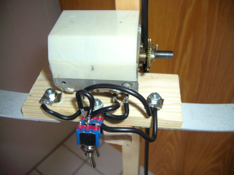

Autor: Frithjof (Gast) Datum: 30.03.2011 17:27 Nach dieser Anschlusszeichnung von Frithjof habe ich den Drehko angeklemmt. Schaltet die 15-520 und 30-1040 mit meinem Drehko? Autor: raiohörer (Gast) Datum: 30.03.2011 16:08 gruss
Wenn du es mit dem Umschalter gemäß Bild angeklemmt hast schaltest du 7,5pf-260pf und 30pf-1040pf. Das ist eine umschaltung von seriell nach parallel.
Jup, danke. Wie ich oben geschrieben habe , zeigt sich eine Wirkung beim Drehen des Drehko. Wie müssen denn oben im Bild die Kontaktschieber stehen, damit ich die beschriebene Wirkung : 7,5pf-260pf und 30pf-1040pf habe. Das ist mir noch nicht klar. Gruss
Kupferrohr ! Es gibt ja auch dieses Kupferrohr im Baumarkt, welches einen grauen Kunsttoffmantel hat. Ist dieser Kunstoffmantel ein Empfangshindernis? Gruss
So wie der Schalter im Bild steht ist der Drehko Seriell geschaltet. Der Kunststoffmantel ist kein Hinderniss.
Heisst Seriell 30-1040pF ? Und wenn die beiden Schalter Oben und in der Mitte den Kontakt haben, ist es dann 7,5- 260pF ? Gruss

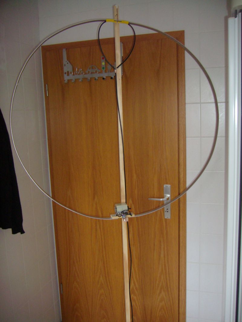

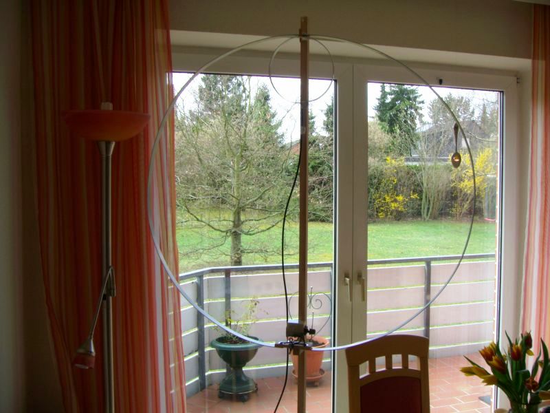

So, habe jetzt ein Flach-Alu 20mmx2mmx3000mm. Hat ein Durchmesser 95,5cm. Kann jetzt mit meine Drehkos von 2,9Mhz bis ca 34Mhz abdecken. Also das was ich allgemein hören möchte : 10m bis 90m, das reicht. Gruss
Nun darf nur keiner mehr die Tür aufmachen... :-) Viel erfolg mit der neuen Antenne.
Ich hoffe Du hast die Eloxalschicht des Alus an den Kontaktstellen gebrochen - hat natürlich nur Relevanz, sofern es sich um eloxiertes Aluminium handelt... Zum zweiten Bild: schauder - so ganz nach HF-gerechtem Design schaut das nicht aus
HF gerecht muss doch hierbei garnix sein. Es wird doch lediglich empfangen. Und für den ersten Aufbau siehts doch schon gut aus, wenn ich da an meinen ersten fliegenden Aufbau denke. Entscheidend bei der Sache ist doch der Spaß an der Bastelei und das Hörergebnis. Und das dürfte gegenüber der Teleskopantenne des ATS-909 wohl weit besser sein.
Das einzige was im 2. Bild noch fehlt ist der Plasteknauf für den Drehko. Sonst hat man eine Verstimmung wenn man mit der Hand rankommt und bekommt die Antenne nicht ordentlich abgestimmt.
Gratulation!! Hast du sehr gut gemacht und ich bin sicher es wird nicht die letzte Antenne sein welch du bauen wirst.
Und denk dran: Du kannst mit dieser Antenne wunderbar E-Störungen aus dem Nahfeld ausblenden (Computer, Fernseher etc.) Beim Empfang lohnt es sich also auch mal die Antenne zu drehen. Sie hat eine Richtwirkung.
Arno Nyhm schrieb: > Zum zweiten Bild: schauder - so ganz nach HF-gerechtem Design schaut > das nicht aus Schnickschnack! Die kurzen Strippen machen rein gar nichts aus. Da sind eher die mickrigen Kontakte im Schalter ein Problem, die die Güte der ganzen Anordnung herabsetzten.
Schwachmat schrieb: > Da sind > eher die mickrigen Kontakte im Schalter ein Problem Stimmt. Sobald ich solch einen kleinen Schalter anlöte sinkt die obere Grenzfrequenz sofort um 4-5 Mhz. Leider nicht die untere gleichzeitig ;-)
Jup, das Alu wurde an den Kontaktstellen abgeschliffen. Ich habe den Verbindungsdraht zum Drehko und Kippschalter extra Dick gewählt, lassen sich darum also schlecht im kleinen Radius verlegen. Der Empfang ist Spitze von 10Meter bis 90Meter, je nachdem wie ich den Drehko schalte, Parallel oder Seriell. Gruss
Die Kippschalter sind eine gute Güteklasse. Haben ein breites Kontakfeld innen und der Andrückfeder ist sehr stark. Gruss

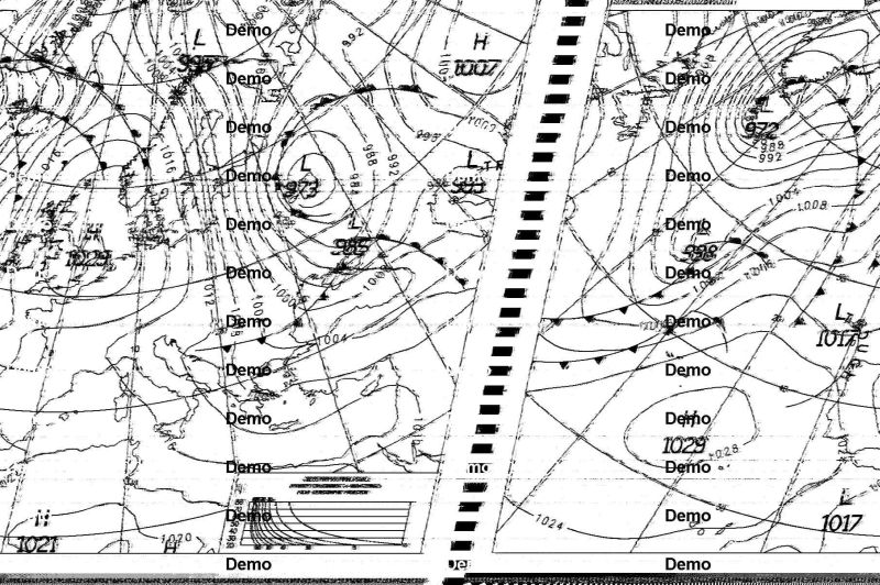

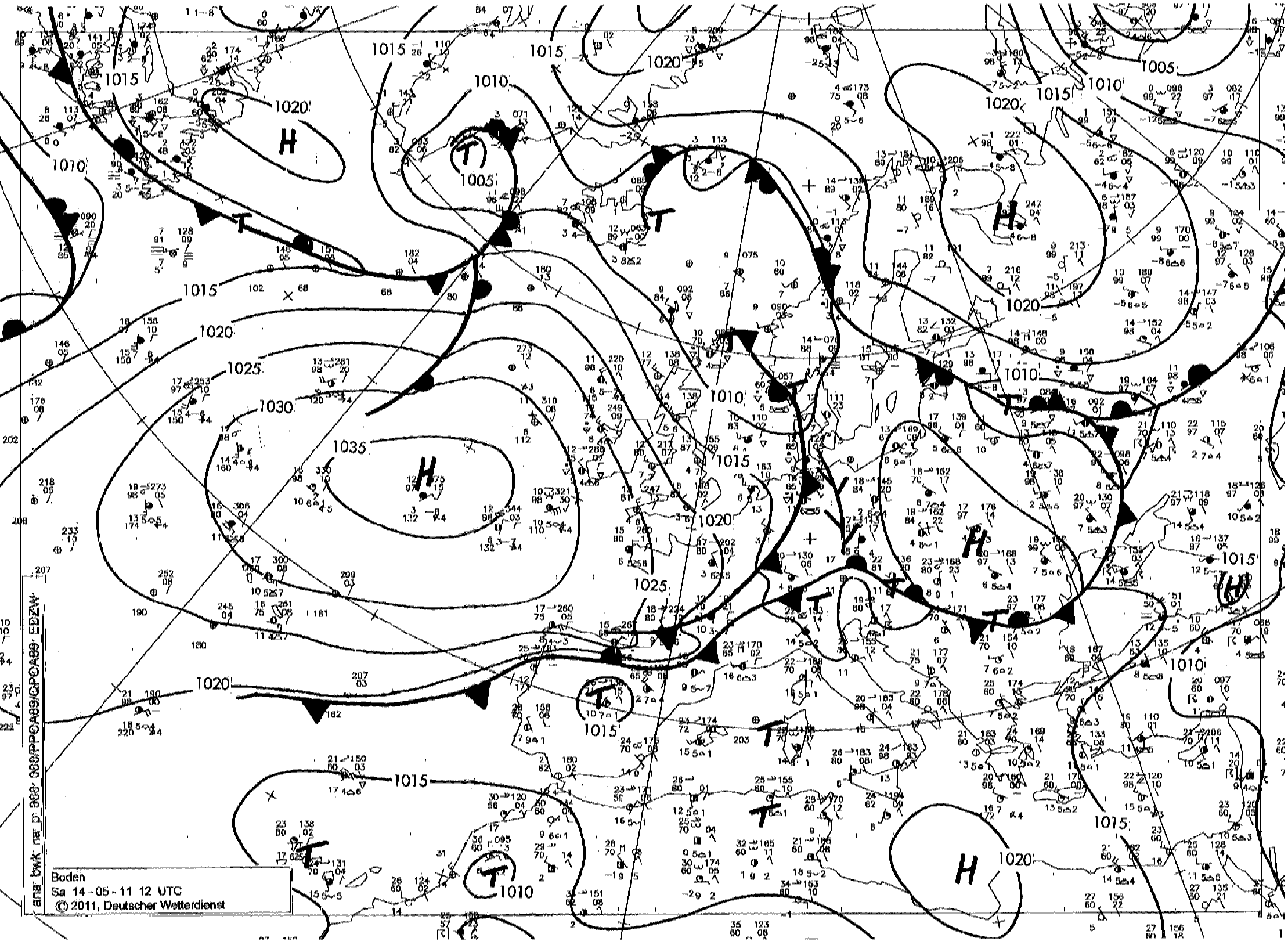

Hallo, ich kann jetzt mit dem Programm : SEATTY.EXE und meiner Antenne auf : 4584khz, 7646khz und 10100,8khz den Seewetterbericht empfangen. Alle 3 Sender sind sehr Stark und deutlich wenn ich mit dem Drehko abstimme. Nun möchte ich mit dem Programm JVComm32 mal eine Wetterkarte ausplotten. Das geht ja mit dem Sharewareprogramm. Welches sind jetzt die Kanäle dafür? Danke. Gruss
Hi, hier findest Du eine gute Einführung: hthttp://www.maroki.de/pub/technology/kw_weath.html und hier http://www.dwd.de/bvbw/appmanager/bvbw/dwdwwwDesktop?_nfpb=true&_pageLabel=_dwdwww_spezielle_nutzer_schiffffahrt_funk&activePage=&_nfls=false findest Du den Sendeplan der Ausstrahlung vom DWD.

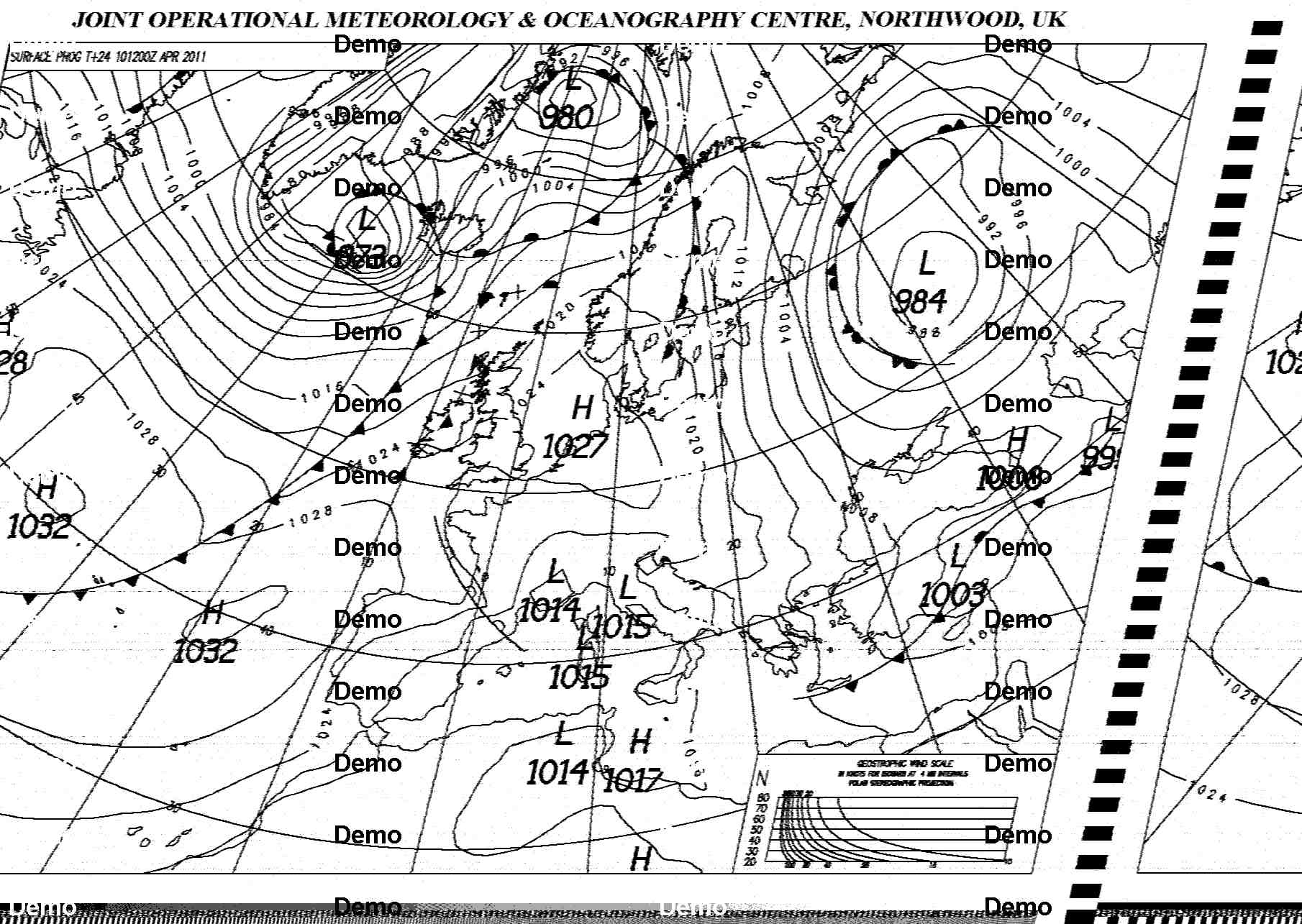

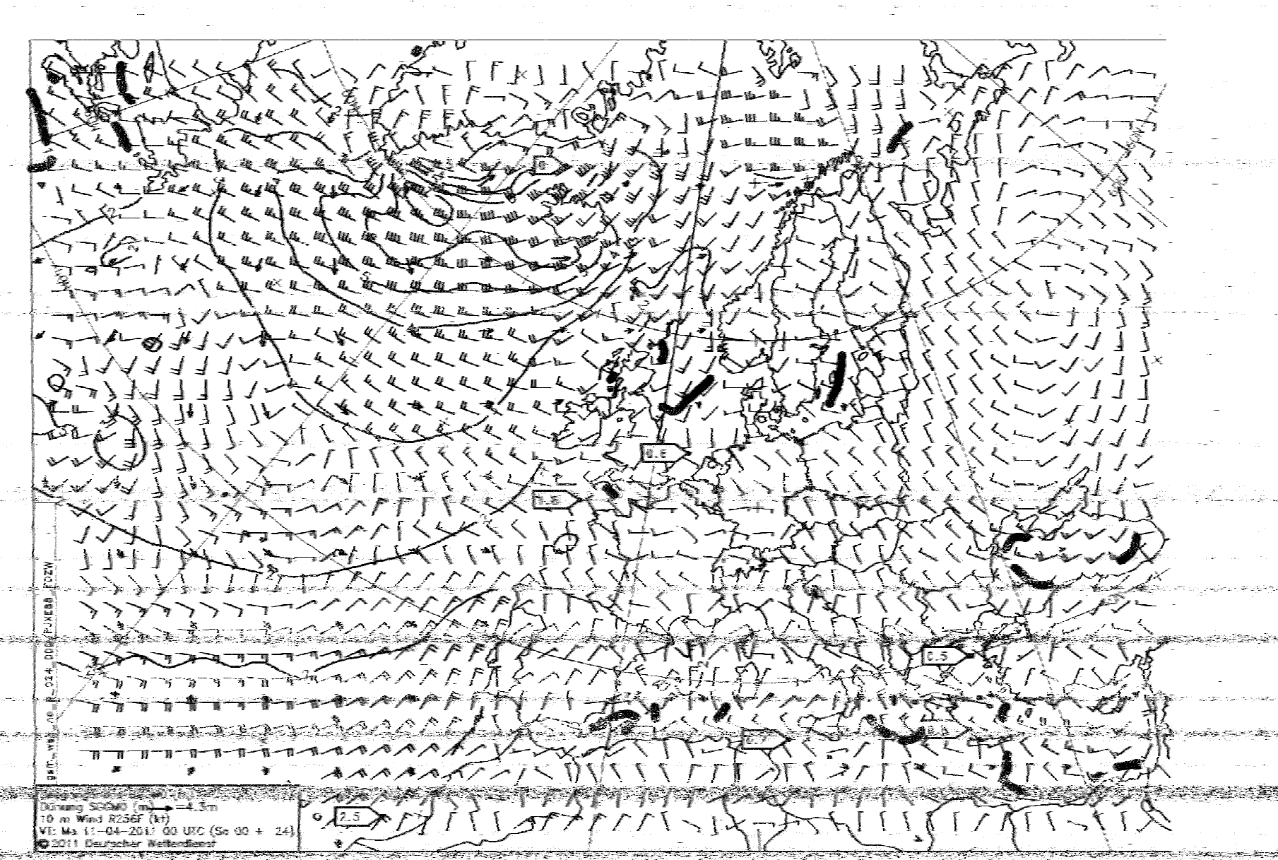

Hallo, ich habe dieses Wetterfax empfangen um 18.00Uhr auf : 8038khz Habe es mit dem JVcomm32 aufgenommen. Es ist verzehrt. Wer weiss, wei man es geraderücken kann mit dem Programm JVcomm32. Diese gleiche schräge macht auch das Programm : SeaTTY Gruss
Das kannst Du hinterher imho nicht mehr geraderücken. Du mußt die Schräglaufkorrektur der Software einmalig durchführen. Steht im o.g. Link. Ich zietiere: "Bei ersten Experimenten mit dem Wetterfaxempfang werden die Daten in den meisten Fällen nach rechts weglaufen, der Bildinhalt wird schief aufgezeichnet. Sollte man beim Empfang von HF-FAXEN trotz scheinbar richtiger Einstellungen nur ein verzerrtes Bild empfangen (z.B. nur diagonale Linien), so ist die "slant correction"-Funktion zu verwenden, über die Programme wie JVComm32 oder auch SEATTY verfügen. Nähere Infos zu den technischen Hintergründen finden sich im Anhang der JVComm32-Hilfedatei unter dem Punkt "Die Schräglaufkorrektur"."
Hier habe ich mit JVcom32 das Fax automatisch starten lassen. jetzt ist nur noch der Schräglauf da, das Bild ist schön deutlich. Jup, danke für den Hinweiss. Gruss
Jetzt ist das JVcomm32 kalibriert. Die Wetterbilder werden Super mit meiner Antenne. Hat einen sauberen Empfang mit beiden Programmen. Danke für die Tipps. ........... Zum zweiten Bild: schauder - so ganz nach HF-gerechtem Design schaut das nicht aus ........... Hmm.., auch ohne schminke kann man hübsch aussehen... Gruss

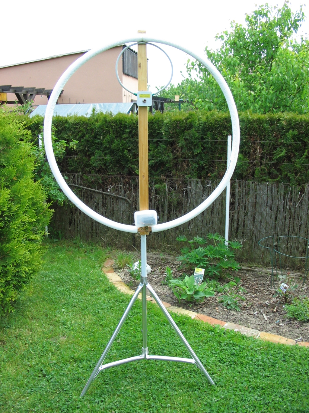

Angeregt durch diese Diskussion hab ich meine MagLoop nun mal "überarbeitet" und statt Aluvollmaterial (Blitzschutz oder dergleichen) nun 18 mm WiCU genommen. Dabei auch gleich die Größe auf 1Meter Durchmesser geändert. Die Koppelspule aus Erdungskabel 16mm². Mit meinem Drehko komme ich so auf 3100-27500 Mhz (mit Umschaltung) Dazu noch von einem Bekannten einen netten Fuss gebaut bekommen aus leichtem Alurohr. Das Ergebniss kann sich sehen (hören) lassen.
