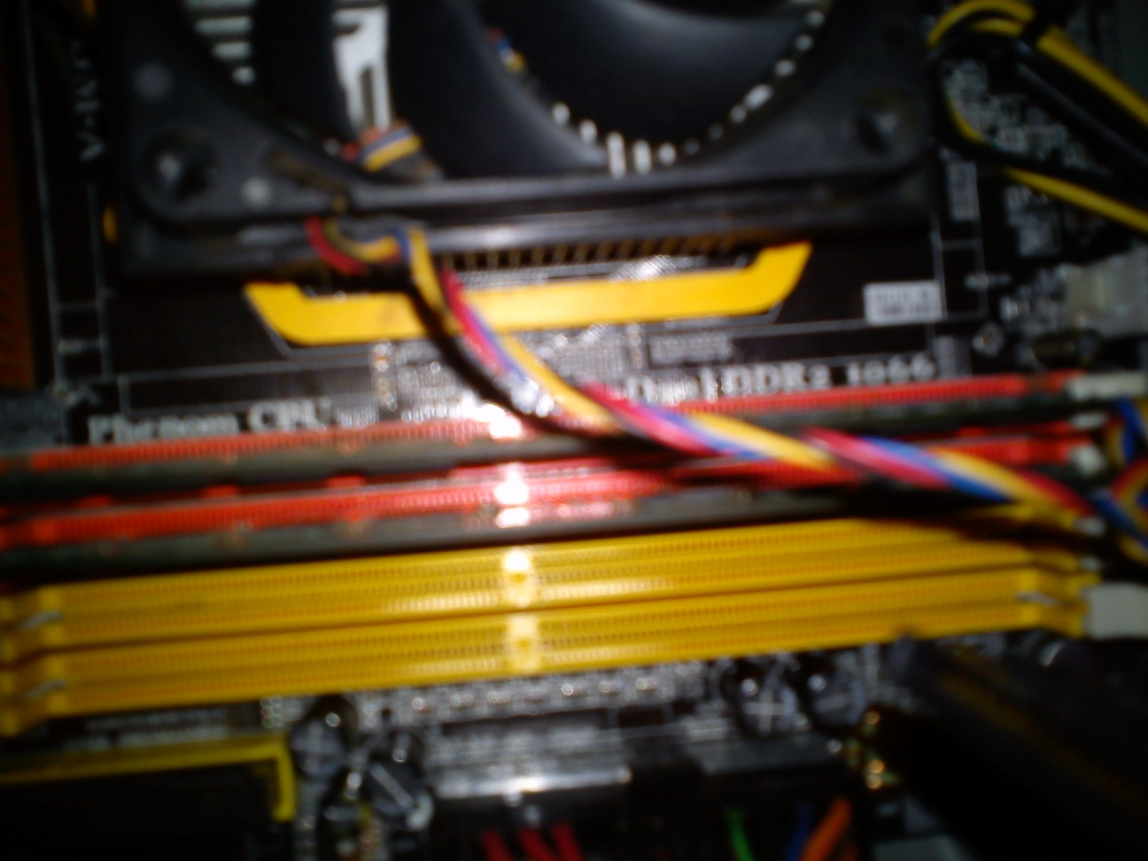

ich brächte dringend schnell hilfe mit mein pc und motherboard ich habe mir paar neue teile eingebaut 1. be quit 550 wat 2.motherboard elitegroup Black 3.Geforce nvidia 8800gts 4. arbeits speicher 2 gb 5. sata festplatte 256 gb mein problem ist ich möchte windows xp installieren nach 10 minuten geht der pc immer aus als wenn mann den stecker ziehen würde alle stecker sitzen bomben fest und bin am verzweifeln war schon im bios wegen den grad zahlen also er zeigt mir cpu 95 grad an und bei systemgrad zeigt er mir 65 grad an das motherboard hat nen programm das heißt ejeffy und alles ist neu ich bin verwundert könnt ihr mir nicht helfen ????????

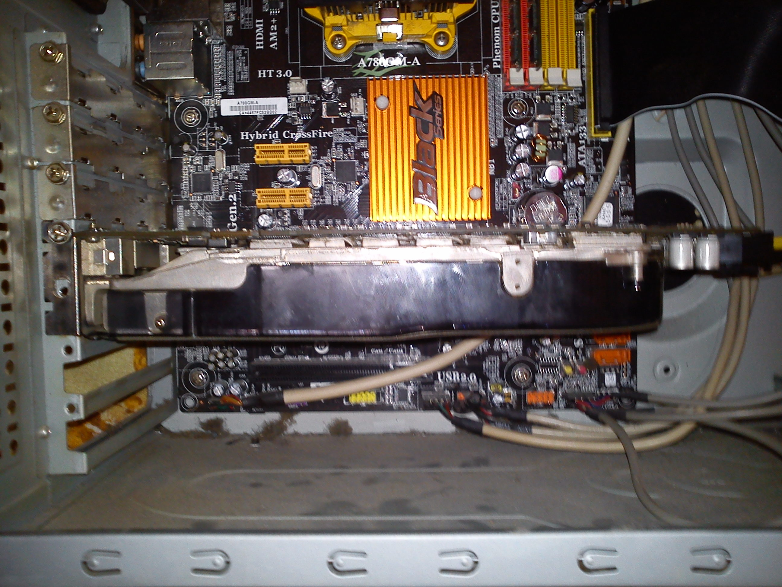

Hallo Daniel, poste doch mal ein paar Photos von dem Aufbau (speziell vom Bereich rund um die CPU) P.S. Bei deiner Tastatur scheinen die Tasten Umschalt, Punkt und Komma defekt zu sein. Hast du dafür auch schon Ersatz gekauft?

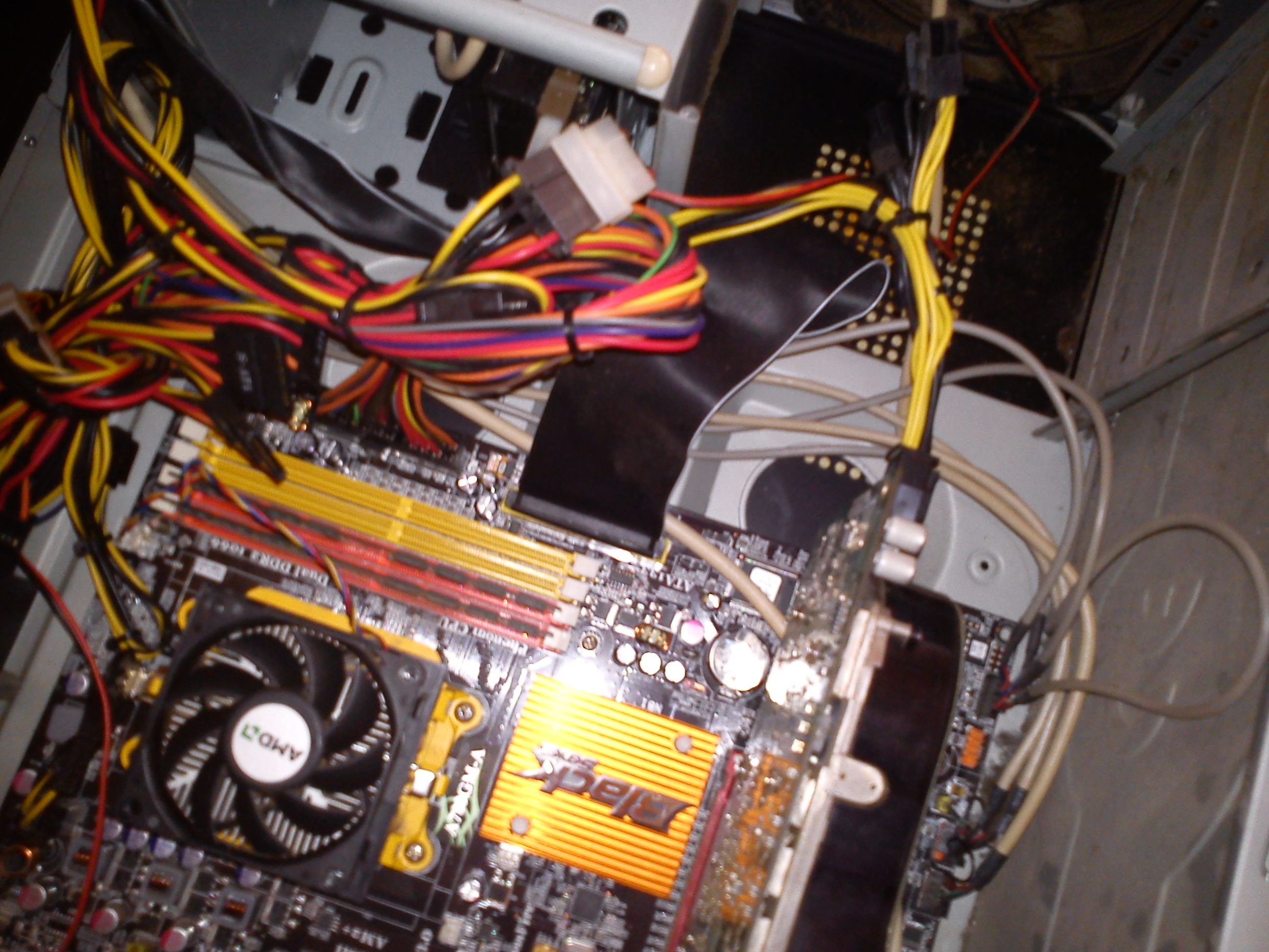

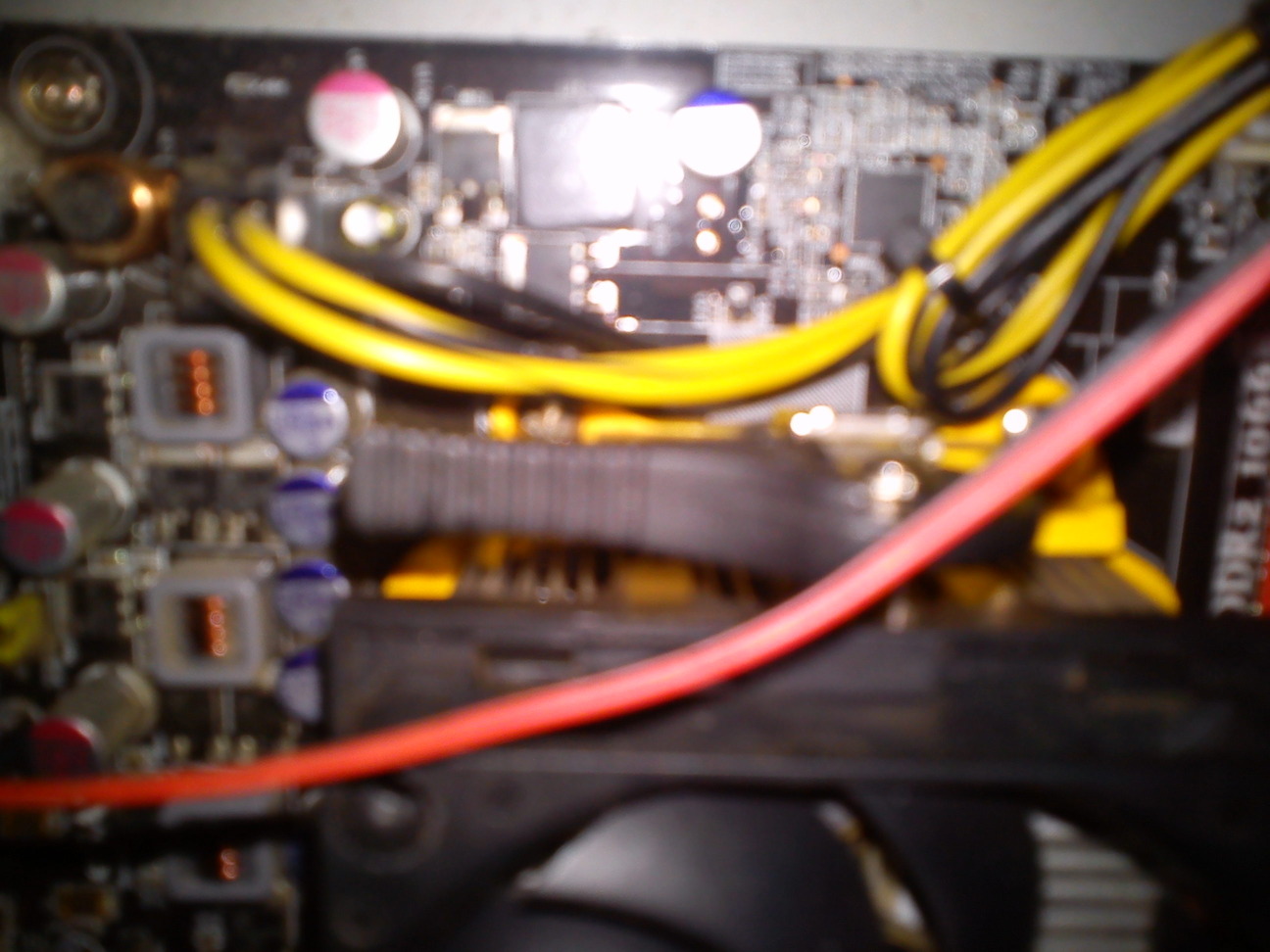

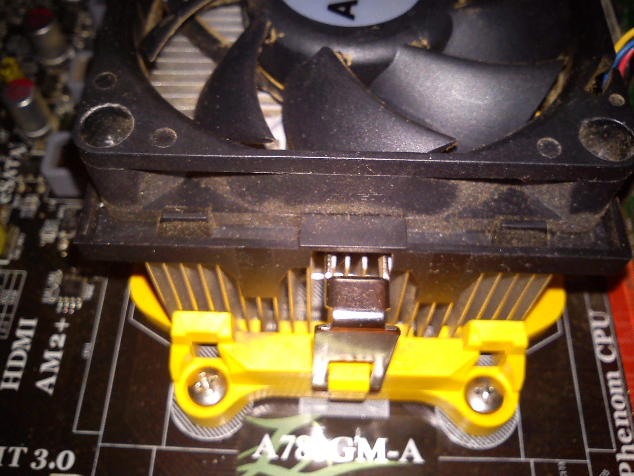

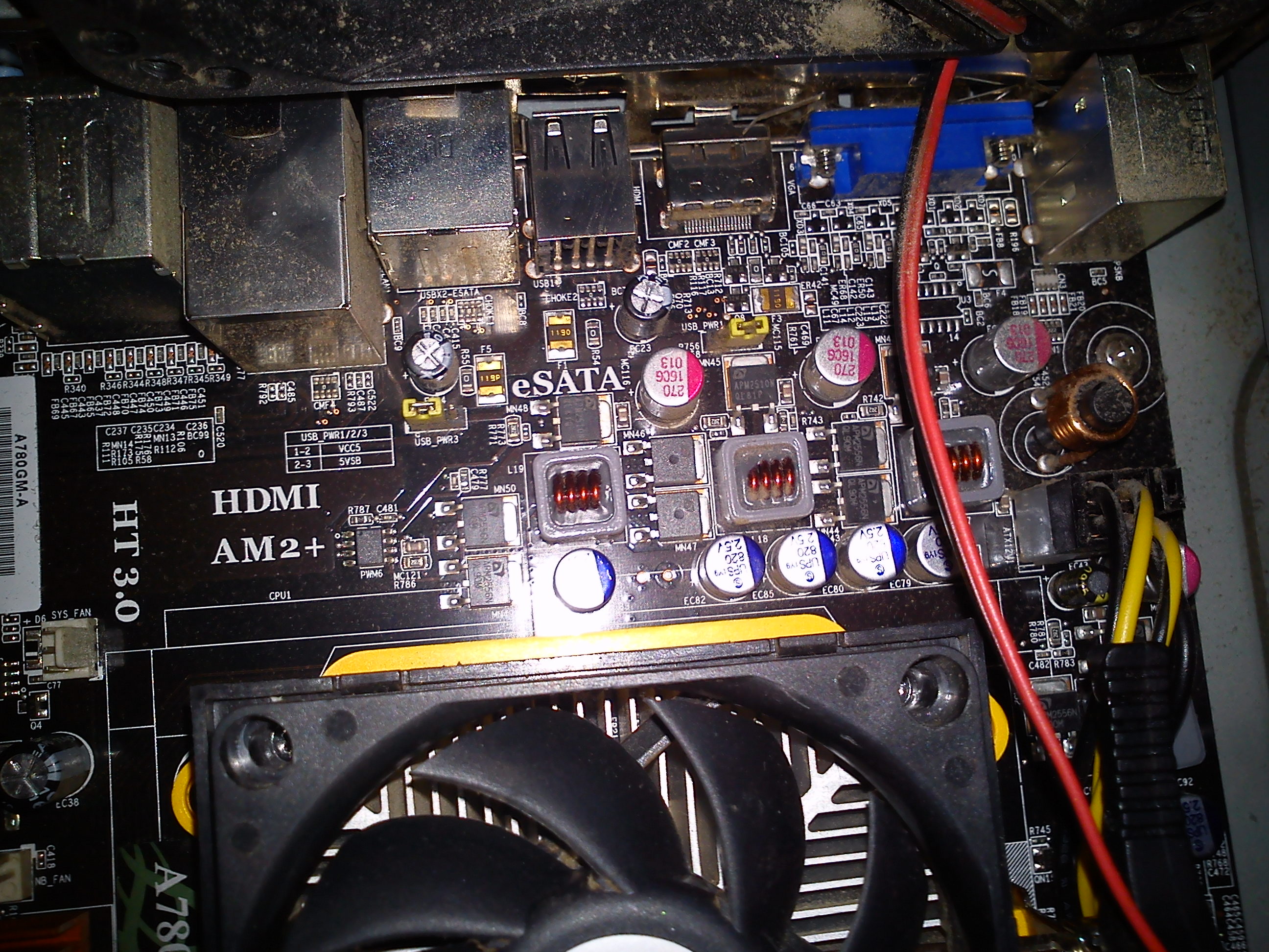

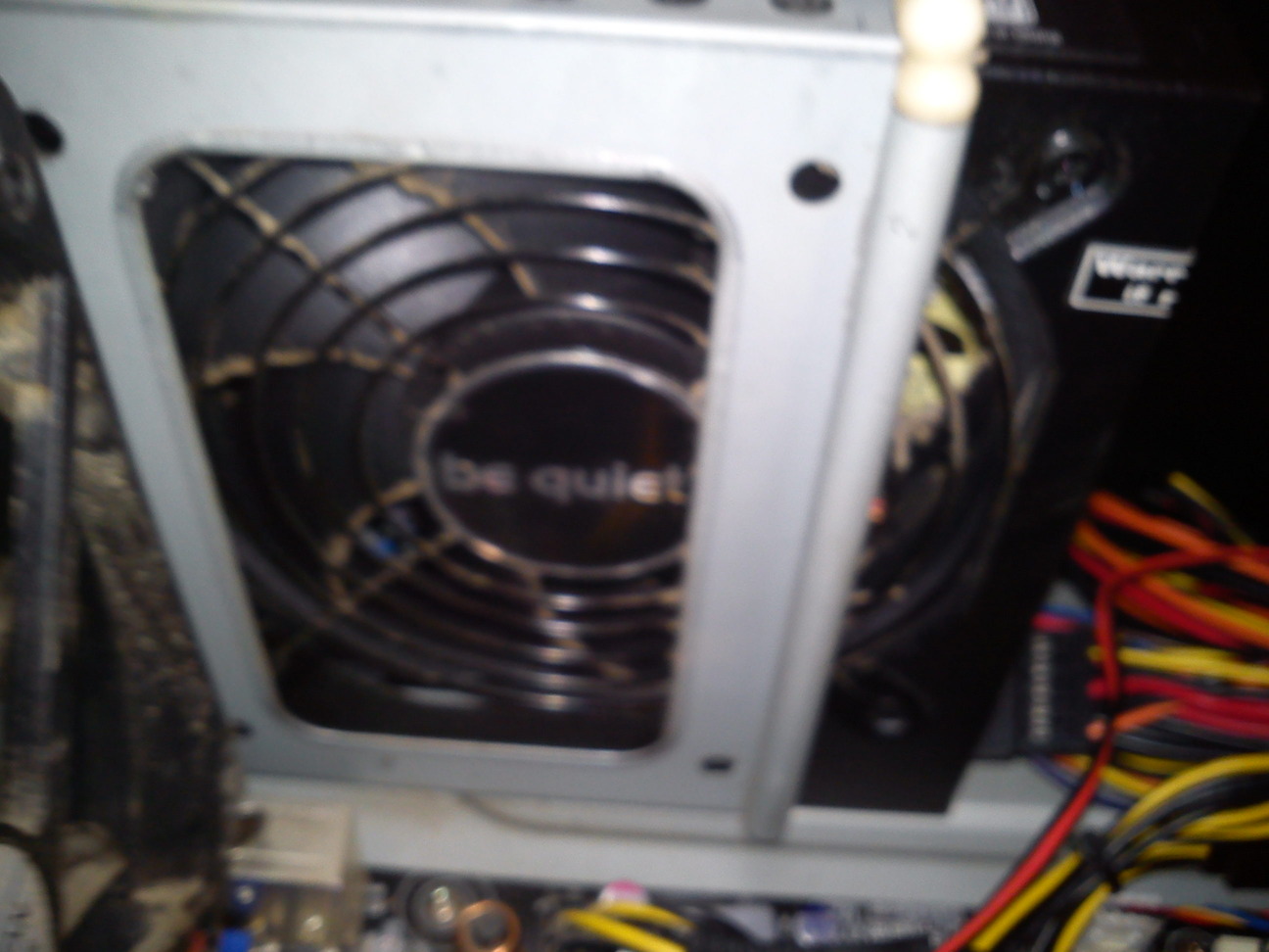

soo hier paar fotos von mein mother board elitegroup black quadcore !! habe alles gründlich untersucht
Du hast ein Dreckproblem. Die Kiste ist gnadenlos zugestaubt. Außerdem sind etliche der "Fotos" unscharfer Müll - was glaubst Du, soll man darauf erkennen?
Nur das gehäuse ist verdreckt und nicht die hardware ohh hab ich nicht gesehen das die unscharf sind
oha es ist eim AMD... also wenn DER schon so heiß wird dann KANN irgendwas nicht stimmen. die zeit der kochenden athlons ist lange vorbei! du baust jetzt mal den CPU kühler runter und machst mal bilder von der unterseite kühler und CPU. da ist doch bestimmt noch sowas wie eine schutzfolie drunter die du als "isolator" oder sowas deutest. da muß aber metall auf metall, mit einer dünnen schicht wärmeleitpaste dazwischen. kann auch sein, daß der kühler unpassend ist und auf dem gelben rahmen aufliegt anstatt auf der CPU.
// So neu können die Teile aber nicht sein, die hast du gerade erst gekauft ? Der Netzteillüfter und der Lüfter vom CPU Kühler sind zu dreckig für grade neu gekauft. Ich würde auch behaupten der Rechner steht in einem Raucherhaushalt :) // Aber nun zum eigentlichen Problem. Ist der CPU Kühler noch der Alte vom X2 ? (ist dann eh zu klein) Wenn er der Alte ist, hast due die alte Währmeleitpaste entfernt und neue aufgetragen ? Wie schon meine Vorredner sagten, der Kühler muss plan auf der CPU sitzen. Ich sage auch, der Kühler sitzt nicht richtig auf. Warum hast due den AMD Kühler überhaut noch drauf? für ca.15€ bekommst du einen wesentlich besseren und Leiseren Kühler. z.B. einen Arctic mit grossem Lüfter. Ich habe selbst hier einen X4 3,4GHz (125Watt) auf einem Gigabyte Board mit einem Arctic Kühler bei 46° CPU Temperatur laufen. Noch ne frage am Rande, Ist die Core Voltage auf default ? oder hast du ne VCore von 3V eingestellt ? Setze sicherheitshalber mal das BIOS auf default Werte.

soo habs raus gefunden ich war bei atelco die haben sich den kasten angeschaut also die grafik karte war voll gestaubt und auf den processor und lüfter waren keine leitpaste dranne also ein typischer fehler von atelco thread geschlossen
daniel schrieb: > typischer fehler von atelco Nee, typischer Fehler von hochgradig ignoranten Threadstartern, die alle gegebenen Hinweise in den Wind schlagen. Ich zitier mal: > pc kühler sitzt richtig drauf und alles neu > habe alles gründlich untersucht > Nur das gehäuse ist verdreckt und nicht die hardware Stell deine Fragen das nächste Mal in einem Astrologen-Forum. Leute wie du sind der Grund, weshalb viele keinen Bock mehr haben, ernsthafte Hilfestellungen zu geben und nur noch sarkastische Bemerkungen ablassen.
daniel schrieb: > und lüfter waren keine leitpaste dranne Nur zur Sicherheit, auch wenn garnatier "alles in Ordnung ist" aber auf den Lüfter gehört nun wirklich keine Wärmeleitpaste!
