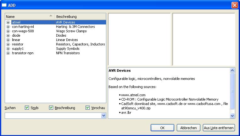

Hallo zusammen, ich habe warum auch immer meine Bibliotheken aus dem ADD-Fenster verloren... Wie bekomme ich alle Bibliotheken auf einmal wieder da rein? Jedes Element einzeln anklicken und hinzufügen hab ich schon probiert, aber das wäre sehr mühsam... Danke ;) Christian
Verschoben durch User
Im Control Panel: Rechtsklick auf "Bibliotheken"-> Alle Bibliotheken laden
ok, hat geklappt, wunderbar! danke. (warum kann das passiert sein? habe nur ganz normal gespeichert und programm geschlossen.) christian

Christian W. schrieb: > (warum kann das passiert sein? http://www.cadsoft.de/faq.htm#06011304
1 | eagle.epf |
2 | : |
3 | In der eagle.epf steht auch welche Bibliotheken geladen (in use) sind. |
Wenn das mal nicht schiefgegangen ist, und die epf dabei auf der Strecke
blieb...
Lothar Miller schrieb: > In der eagle.epf steht auch welche Bibliotheken geladen (in use) sind. > >> habe nur ganz normal gespeichert > Wenn das mal nicht schiefgegangen ist, und die epf dabei auf der Strecke > blieb... ok genau das löst jetzt mein problem. habe das nochmals nachvollzogen, und festgestellt dass der grund dieses verhaltens in der projektdatei liegt. der kleine runde marker, der grün sein sollte, war im moment des fehlers nämlich grau. vielen dank! :-) Christian

Klaus schrieb: > Frage: wozu gibt es noch was > anderes als Foren, wenn man doch einfach in Foren alles Fragen kann? Blöd nur, wenn die Antwort tatsächlich NICHT in der angesprochenen FAQ auftaucht... :-o http://www.cadsoft.de/faq.htm#06011302 Dann hätte also auch das Lesen der FAQ nicht zum Erfolg führen können... Nur sehr versteckt wäre das hier evtl. hilfreich:
1 | Achtung: Es werden nur die Bibliotheken berücksichtigt, |
2 | die mit dem USE-Befehl vorher geladen wurden |
Mit help use kommt auch nicht sehr viel mehr Licht ins Dunkel, weil der mächtige use * nicht explizit erwähnt wird... Allerdings hätte eine Suche hier im Forum etwas aufgedeckt: Beitrag "EAGLE 5.4: Bauteilbibliotheken werden nicht angezeigt" Beitrag "Eagle, im ADD Menu alle Bibliotheken?"
Lothar Miller schrieb: > Blöd nur, wenn die Antwort tatsächlich NICHT in der angesprochenen FAQ > auftaucht... :-o > http://www.cadsoft.de/faq.htm#06011302 > Dann hätte also auch das Lesen der FAQ nicht zum Erfolg führen können... Eben, genau das meinte ich ja, da hatte ich mich vermutlich auch nicht klar genug ausgedrückt :-( > Allerdings hätte eine Suche hier im Forum etwas aufgedeckt: > Beitrag "EAGLE 5.4: Bauteilbibliotheken werden nicht angezeigt" > Beitrag "Eagle, im ADD Menu alle Bibliotheken?" Gut, danke :-) :-) Christian
