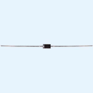

Hallo, natürlich gibt es die. Und weil sie so begehrt ist mußte sie ins Zeugenschutzprogramm. Die 1N4008 heißt jetzt EM518. Conrad verkauft sogar die 1N4007,5: http://www.conrad.de/ce/de/product/162029/DIODE-EM-513-DIO-DO-41 Gruß Anja

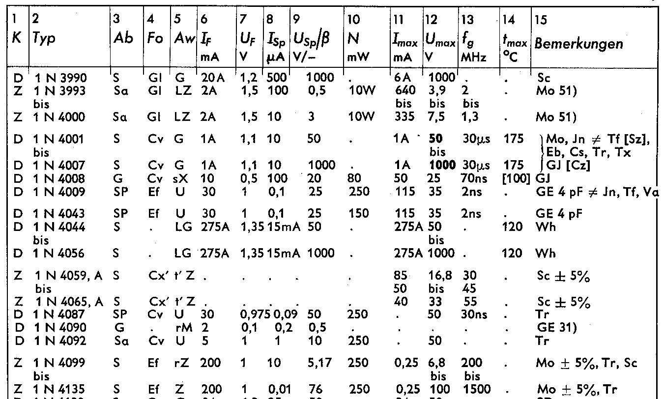

Meine "Kristalldioden und -transistoren Taschen-Tabelle von 1973 kennt die 1N4008 mit folgenden Daten:
1 | Material: Germanium |
2 | Anwendung: Schalter, für Rechner, datenverarbeitende Einrichtungen |
3 | Vorwärtsstrom: 10 mA bei |
4 | Flußspannung: 500 mV |
5 | Sperrstrom: 100 µA bei |
6 | Sperrspannung: 20 V |
7 | Verlustleistung: 80 mW |
8 | Maximalstrom: 50 mA |
9 | Maximalsperrspann.: 25 V |
10 | Sperrzeit: 70 ns |
11 | Maximaltemperatur: 100 °C |
12 | Hersteller: General Instruments Corp. |
1N4009 gibts auch noch, das ist aber eine Tunneldiode. Gruß, Christian
Christian Erker schrieb: > "Kristalldioden und -transistoren Taschen-Tabelle von 1973 Jepp, genau die. Wie man im Scan im Anhang sieht, ging das damals munter durcheinander mit Ge, Si, Diode, Z-Diode, ...
