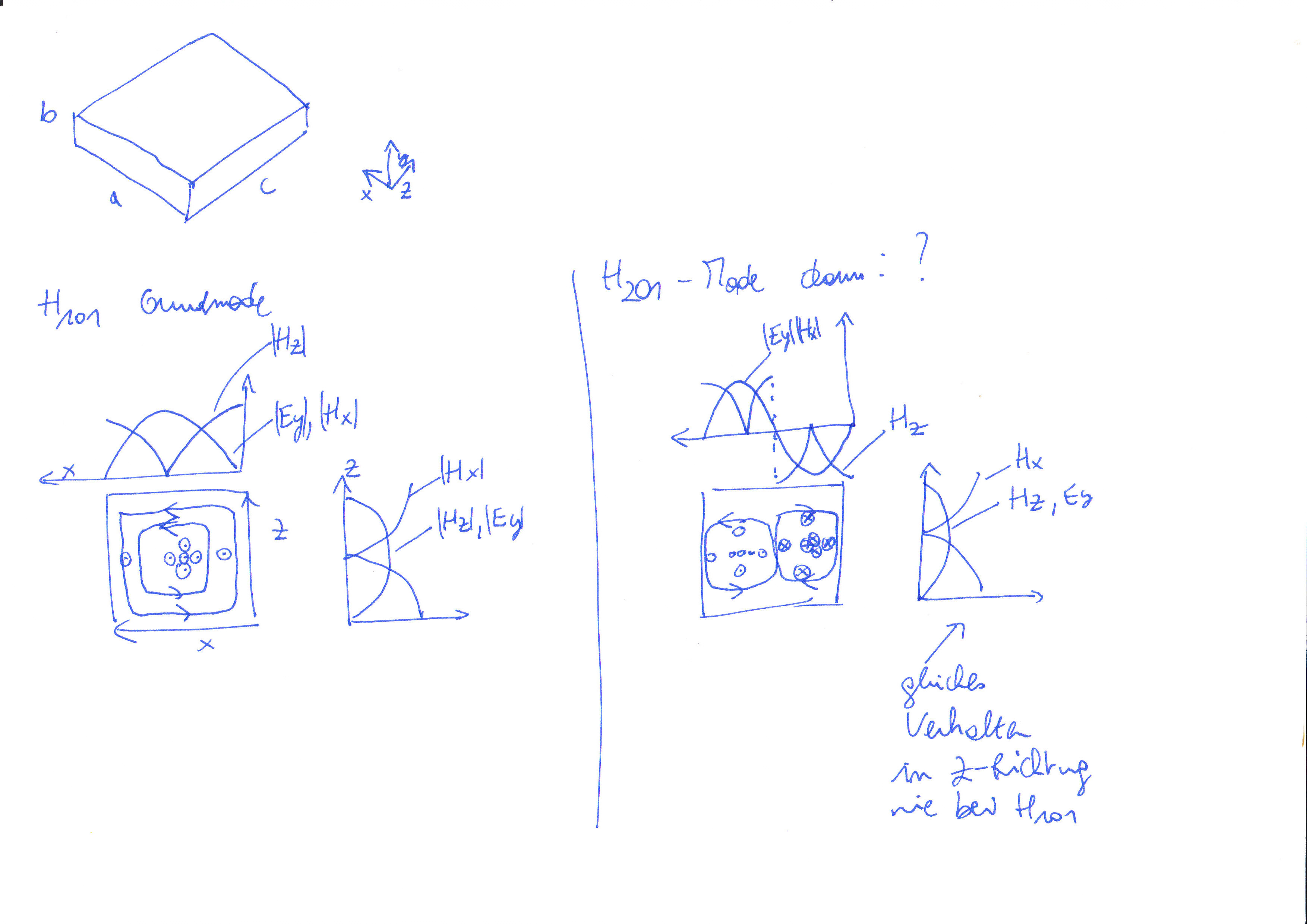

Im großen und ganzen geht es darum die Moden zB in einem Zylinderresonator zu zeichnen. Klar kann man die Feldkomponenten ausrechnen, Randbedingungen setzen. Irgendwo habe ich aber gesehen dass es Tricks gibt um beliebige Moden zeichnen zu können. Was ich auch konkret nicht immer verstehe ist warum ich wie an einer bestimmten Stelle ankoppeln muss um die Mode anzuregen.
David P. schrieb: > warum ich wie Genau. Mach dir am besten mal klar wie eine stehende Welle strom- und spannungsmäßig aussieht, dann zieh dir den recht überschaubaren Grundstoff Hohlleiter rein und je nachdem WIE du ankoppeln willst brauchst du die Bedeutung der Dichteverteilung der Wandstromlinien für Schlitz, des E-Feldes für zb. Monopol oder H-Feldes für Schleife im Resonator für den Mode, der da angeregt werden soll. Der rechteckige Hohlleiter ist dafür vielleicht erstmal besser geeignet, denn der Zylinderresonator ist da nicht so trivial (wird nicht unbedingt der Grundmode für Resonatoren verwendet)
Liege ich mit meiner Annahme richtig,wie die H201 Mode aussieht im Rechteckhohlleiter?
Dein H101 Grundmode ist der transversal elektrische Mode. Bis auf den Seitenschnitt, den ich nicht zuordnen kann, da der Schnitt fehlt, stimmt's etwa.

Naja ein kleiner Fehler hat sich in meiner Zeichnung eingeschlichen, in der rechten Abbildung kann der Betrag natürlich nicht negativ sein.
