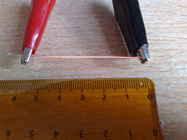

ich möchte ein kürzes Stück Draht zum glühen bringen (nein, es wird
keine Bombe oder ähnliches).
Allerdings weiß ich nicht genau, wie ich am besten berechne welchen
Draht bzw. Spannungsquelle ich verwenden soll.
Das Drahtstück sollte zwischen ca. 2 und 5 cm lang sein und ist von Luft
umgeben.
Jetzt dachte ich mir, dass es bestimmt sinnvoll wäre, einen
Widerstandsdraht zu verbauen (hoher Widerstand->Hitze).
Hab mich schonmal bei Conrad umgeschaut und gesehen, dass es da viele
verschiedene gibt. Welchen Widerstand sollte das Drahtstück denn haben?
Als Spannungsquelle würde ich natürlich am liebsten natürlich nur eine
Batterie einsetzen ;)
Habe aber auch ein Netzteil mit zwischen 3 und 12V (600mA), das reicht
hoffentlich.
Oder ist schon meine Vermutung mit dem Widerstandsdraht falsch?

Bei Konstantan brauchst Du eine genaue Regelung der Leistung. Ansonsten
wird aus dem Glühen schnell ein Schmelzen.
Für einfache Versuche reicht vielleicht auch ein einzelner Kupferdraht
einer Litze.
Gruß Anja

Kauf den Widerstandsdraht mit dem höchsten Wert ( Ohm pro Meter ).
600mA könnte zu wenig sein.
Falls Elektronik dein Hobby werden sollte, dann schaff die ein Netzgerät
mit mindestens 0-30V und 0-5A an. Hiermit und mit dem Widerstandsdraht
must Du dann etwas herumexperiementieren.
Dann weißt Du welche Spannung Du benötigst und welchen Strom dann der
Widerstandsdraht zieht.
Es vorher zu berechnen ist wohl schwierig, da sich der Widerstandswert
bei Erhitzung wahrscheinlich verändern wird.

von Erich (Gast)
liedschäftig == taugt nix
Kupferdraht kannst vergessen, denn der Widerstand ist zu niedrig.
Konstantandraht besorgen, ca. Durchmesser 0,1 ... 0,2 mm, dann mit
Labornetzteil unter Stromregelung  langsam hochdrehen ... 1A , 2A
Irgendwo da glüht er dann schön (Zimmer abdunkeln).
Kurz 0,2A zuviel brennt er durch.
Für dickeren Draht braucht man entsprechend mehr Ampere...

von MaWin (Gast)
Silber/Gold/Kupfer/Aludraht ist blöd,
weil der Widerstand zu niedrig ist,
Zinn/Blei/Gallium/Bismuthdraht ist blöd,
weil der Schmelzpunkt zu niedrig liegt,
KOnstantan ist überflüssig, weil man
keinen konstanten Widerstandswert braucht,
aber rostfrei sollte er sein, Eisen ist
also auch blöd, selbst verzinktes Eisen
geht eher nicht weil das Zink weg ist wenn
der Draht glüht.
Üblich sind Nickeldrähte oder all diese
Nickel-Chrom-Legierungen die man als
Edelstahl bezeichnet, weil die auch noch
recht billig sind, was bei deinen Zentimetern
aber kaum eine Rolle spielt, eher ist
dort teuer was schwer beschaffbar ist.
Wenn es also nicht lange halten muss:
Eisen.
Wenn du im Schrott wühlen musst: Eventuell
einen Draht der derzeit schon als Heizdraht
verwendet wird, z.B. aus einem ausgangierten
Toaster oder Fön.
Wenn du es kaufen musst, kann wirklich
Konstantan-Widerstandsdraht die preiswerteste
Möglichkeit sein, weil es den in kleinen Rollen
gibt, sozusagen meterweise.
Wenn es allerdings heiss glühen muss, kann
Platin, Osmium, Wolfram notwendig sein,
aus Preisgründen nimmt man wohl Wolfram.

von Mol (Gast)
von Thomas (kosmos)
100 Ohm / Meter = 1 Ohm / cm
also angenommen du hast ein stärkeres 5 V Netzteil und 1 cm von diesem
Draht
5 V / 1 Ohm = 5A das dürfte schon gut glühen, vorausgesetzt das Netzteil
kann auch 5A liefern.
Es braucht kein Widerstandsdraht zu sein, du benötigst einfach nur einen
sehr dünnen Draht dann kommst du auch mit einem viel geringerem Strom
aus.

> Wie gesagt: Das Drahtstück darf sofort durchglühen, das ist egal!
Doch ein Zünder.
Dann darf es auch Eisendraht sein, also z.B: der Drahtbürstendraht,
Korrosion ist egal.
Der Draht von Conrad geht, vor allem wenn er zu einer Spirale
aufgewickelt ist, ist aber recht teuer. Eventuell kleine Glühlämpchen
schlachten ? Halogenlampen gehen wegen des Quartzglases schwer zu
knacken (Plastiktüte drumrum, im Schraubstock zusammendrücken, oft ist
aber der Draht dann ab) Taschenlampenbirnem haben schwächeres Glas.

So und dann hier noch ein Update was in den letzten 2 Monaten passiert
ist: Habe mir einen kleinen Hochstromakku besorgt. Mit dem bekomm ich
zumindest schonmal einen Minidraht aus ner Litze zum glühen.
Sollte da aber nicht mehr gehen??
Der bestellte Akku:
http://www.reichelt.de/NiMh-Standardzellen/NH-MIGNON-ANS/index.html?;ARTICLE=82168
von Bastler (Gast)
Der Draht der glühen soll, muß so "hoch"-ohmig genug sein, dass
1. er kurz sein kann und damit
2. die Verlustleistung möglichst konzentriert umgesetzt wird
3. die Verluste auf den Zuleitungen klein bleiben
4. der Spannungsanfall am Innenwiderstand des Akkus nicht zu groß wird
(Leistungsanpassung?)
12V Akku mit 10 Ohm Widerstand 1/8 W geht wunderbar ;-)
von Michael N. (Gast)
Mit meinem Hochstromakku hab ichs eben mit 1Ohm und 10Ohm (je 1/4W)
probiert...wird höchstens handwarm
von helper (Gast)
nehm einfach einen 12V Bleiakku.
Hab ich auch so gemacht, geht wunderbar. (So 10A... Autobatterie,
achtung, gefählich)
Dann glüht 0,6 Cu Draht auch super, brennt durch nach ~10sec bei einer
Länge von 2m :-)
Mit dem 1,2V Ding wird das doch nix.... ?

Hm ich dachte ich bekomm hier ne Antwort mit nem Link wo ich für 10€ nen
Netzteil bekomm und für 5€ nen Draht womit das dann ordentlich
geht...Aber möchte echt keinen riesigen Akku oder nen Labornetzteil für
mehrer Hundert Euro kaufen
von Bernd F. (metallfunk)
Das geht doch superbillig.
Ein Eisenbahntrafo vom Flohmarkt oder aus der Bucht. ( 5,- )
Ein Stück feinadrige Kupferlitze ( 0,- )
Ausprobieren und gut ist das.
von Johannes F. (Gast)
> Netzteil bekomm
Nimm einfach einen großen Trafo und mach eine neue Sekundärwicklung aus
sehr wenigen Windungen (ca. 1..10, ausprobieren) von sehr dickem Draht
(mind. 10mm^2) drauf.
Als Trafo eignet sich z. B. ein MOT aus einer alten Mikrowelle vom
Schrottplatz.
Gibts auch schon fertig in der Bucht: 180670899191
Damit sollte man dann auch dickeren Draht (Fe, Cu) schmelzen können.
Wenn er nur glühen soll, kann man das sicher durch entsprechende
Anpassung (Erhöhung) der Sek-Windungszahl erzielen.
Johannes

von Jonny O. (-geo-)
Das Problem ist, dass durch die ungleichmäßige Wärmeverteilung im Draht
bestimmte Stellen Hot-Spot-Effekte zeigen.
Dies passiert so:
Die Temperatur ist an einer Stelle höher als wo anders, dadurch steigt
der Widerstand an dieser Stelle und dadurch wiederrum die
Verlustleistung und dadurch steigt die Temperatur weiter. Auf diese
Weise kann es passieren, dass der Draht überrall nur mäßig glüht, aber
dann plötzlich an einer bestimmten Stelle hell aufglüht und durchbrennt.
Sehr schön sieht man diesen Effekt wenn man eine Stelle anpustet. Diese
Stelle leuchtet dann dunkler und andere Stellen werden dafür umso heller
leuchten.
Daher ist es sinnvoll, wenn der Draht möglichst seinen Widerstand in
Abhängigkeit von der Temperatur wenig verändert.
> Dies passiert so:
> leuchten.
Das mit den Hot-Spot-Effekten hab ich mir schon so in etwa gedacht (nur
nicht gewusst wie mans nennt^^).
Zu dem Tipp mit dem Eisenbahn-Trafo: Die bringen so bis 14V und 0,6A.
Reicht das?

von eProfi (Gast)
Mich wundert, dass die Zabex-Ringkern-Seite noch nicht genannt wurde:
http://www.zabex.de/site/ringkerntrafo.html
Da kann ich locker mithalten mit einem 4kVA-Ringkern mit 5 Windungen
(2*50mm²) siehe zip-File.
siehe videos.txt und videos.zip (enthält 1.avi und 2.avi)
Auch vom 12kA-72kVA-Trafo gibt es ein Video P1050105.mov, in dem er
dreimal eine 50mm²-Alustange in 0,3s durchschmilzt, hat allerdings 58
MB, muss ich mal etwas kleiner skalieren.
Der größte Punktschweiß-Trafo, den ich auf einer Messe sah, hatte
6V*50kA=300kVA bei ED50%.
Die Sekundärwicklung hatte nur eine Windung aus massivem Kupfer"blech"
ca. 30mm*500mm=15000mm², in das ein Kupferrohr zur Wasserkühlung
eingearbeitet war.

@ eProfi:
Bei Dir hat das funktioniert, auf einen Ringkerntrafo eine neue Windung
aufzubringen? Ich habe hier einen 150VA-Kern genommen, und einfach mit
4mm^2 10 Windungen Kupfer aufgebracht. Ergebnis: Marginale Spannung die
unter Last sofort auf 0V zusammen gebrochen ist.
von Michael N. (garril)
Also wenn das wirklich so einfach mit den Trafos klappt, dann wäre das
nen Test wert (bekommt man sicherlich mal im Schrott oder so).
Allerdings ist mir das ein bisschen zu heiß, etwas an die Steckdose
direkt anzuschließen... So eine Spannung/Strom macht doch recht aua wenn
was nicht klappt.
