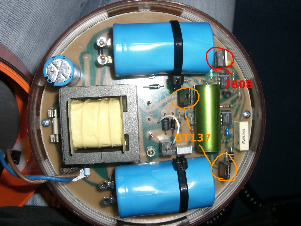

Hallo Leute, ich besitze eine Doppelblitzleuchte, Firma vermutlich
Hänsch
Gestern ist mir ein Transistor im TO220 Gehäuse abgeraucht, leider kann
ich nicht mehr alles lesen. Das was ich entziffern kann ist, 9119. Ich
hab gegoogelt, ich krieg allerdings Treffer für NPN, PNP bipolar und
N-Kanal Mosfets. Besitzt jemand ein solches Blaulicht oder einen
Schaltplan?
mfg Flo

von Flo (Gast)
habt ihr villeicht schon mal Schaltregler mit einem BC243 oder BC244
gesehen?
von steffen (Gast)
Verrat uns dochmal die genaue Bezeichnung (oder Bilder) der Kennleuchte.
Ich besitze auch eine von UKE (Hänsch), da könnte ich nachschauen wenn
wir das gleiche Modell haben.
von Flo (Gast)
Hey, also
Typ: Kranefeld Doppelblitzläuchte
06/08/16
UKE
Blau K8689
05-16
Gelb K8688
von Flo (Gast)
ich hab die blaue
von steffen (Gast)

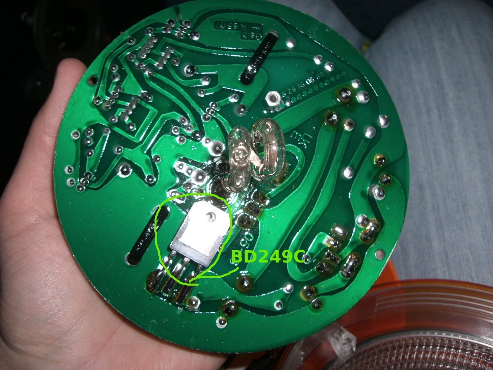

ich hab die Gelbe (06/08/16)
auf der Oberseite sind zwei Triacs (BT137) sowie ein Spannungsregler
(7808) im TO220 Gehäuse, auf der Unterseite ist ein Leistungstransistor
(BD249C) im SOT-93 Gehäuse.
