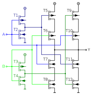

Hallo, ich schaue mir grad dieses Bild auf wikipedia an: Siehe Bild im Anhang. Ein XOR-Gatter in CMOS Technologie, das auch eine Wahrheitstabelle hat, die ich auch kenne, aber ich tue jetzt mal so als ob ich die nicht kenne. Ich möchte nun den GENAUEN Verlauf von z.b. A=0V und B=0V mit rotem Stift markieren. Wo geht geht denn der Strom da genau lang? Ich verstehe halt überhaupt nicht WO der Strom langeht bei ALLEN Transistoren! (durch welchen Stück Verbindung) Kann einer vieleicht mal so ein bild schnell mit rotem Stift markieren für A=0V und B=0V und posten? Danke

Als Theoretiker würde ich das Problem in seine Bestandteile zerlegen: - Wie verhält sich ein P-Kanal FET - Wie verhält sich ein N-Kanal FET - Was machen die Inverte T1/T2 bzw. T3/T4 mit den Eingangssignalen - Was für eine Funktion haben die Pärchen T 5/6, 7/8, 9/10, 11/12 Wenn die Einzelbausteine klar sind, ergibt sich die Antwort auf deine Frage ganz von selbst, wenn du von vorne nach hinten die Schaltzustände der FETs einträgst.
Das wie schon angemerkt die Frage nach den Strömen recht sinnlos ist, solltest du dir lieber die Spannungen an allen Verbindungsstellen überlegen...

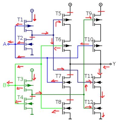

Erstmal danke an denjenigen der das Bild geuppt hat. Merke jetzt auch das das echt sinnlos ist mit meiner "Stromverfolgungstechnik", da vertut man sich total leicht!

Ok danke, aber WIE mache ich das GANZ KONKRET? Gucke ich mir T1 an und sage: Ok hier liegt A=0V an also ist der Transistor gesperrt? Und dann weiter mit dem nächsten ? Und so ganz stupide bis zum Ende oder gibt es da noch was zu beacthen?

> Gucke ich mir T1 an und sage: Ok hier liegt A=0V an also ist der > Transistor gesperrt? Und dann weiter mit dem nächsten ? Und so ganz > stupide bis zum Ende oder gibt es da noch was zu beachten? Genau so kannst du vorgehen, wobei allerdings bei A=0V der P-MOSFET T1 offen ist .
