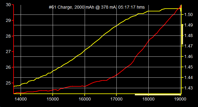

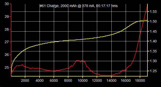

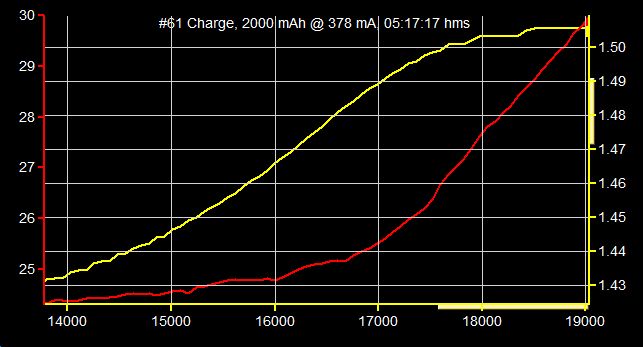

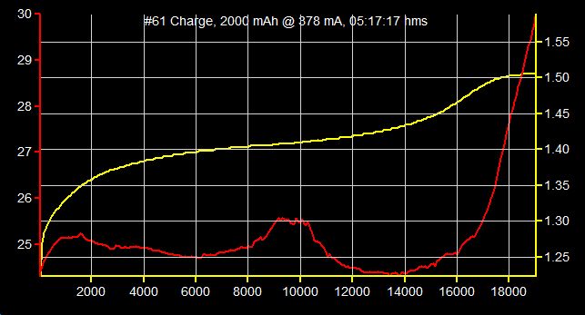

Temperaturkurve beim Laden einer Eneloop 2000mAh mit 0.19C.
1.) Man sieht deutlich den starken anstieg der Temp ab ~17000s.
Ab hier wird also der Ladestrom nicht mehr (vollständig) in Chemie
umgesetzt und eine Überladung beginnt.
2.) Die Temperaturvariationen davor sind durch Luftströmungen
im Zimmer bedingt. Dies zeigt die schwierigkeit des deltaT Verfahrens
bei kleinen C werten und erfordert eine gute thermische Abschirmung.
Bei einer 1C Schnellladung ist der Anstieg jedoch noch deutlicher
ausgeprägt.
3.) NiMH Akkus werden primär durch die starke Volumenänderung des
Elektrodenmaterials geschädigt, die durch Ein/Auslagern der H+ Ionen in
die Matrix entsteht.
Der damit verbundenen mech. Stress führt zur Rissen und damit
Kapazitätsverlust.
Es ist also idiotisch NiMHs bis aufs letzte Elektron leerzulutschen oder
bis
zum Platzen vollzupumpen, es sei dem die Lebensdauer spielt keine Rolle.
Dies ist auch der Grund warum in Hybridfahrzeugen die NiMH Akkus
möglichst
nur zwischen ~ 25% und 75% der Nennkapazität gefahren werden, sonst
kommt man einfach nicht auf die geforderte Lebensdauer - und dafür nimmt
man
sogar Mehrkosten und Totgewicht in kauf.
Wer also seine NiMHs liebt, sollte sie möglichst nicht unter 1.05-1.1V
entladen und und beim Laden bei 85-90% der Nennkapazität schluss machen.
Der Temperaturanstieg ist hierfür ein guter Idikator.
Nur Sadisten warten bei NiMH bis zu einem deltaU Abfall und quetschen
sie bis 0.9V aus.
von K.M. (Gast)
upps... falsches erstes Bild.
von Stefan (Gast)
Sag ich ja, wenn der Akku voll ist, wird er heiss und dann geht er
kaputt.
von K.M. (Gast)
nicht nur Hitze,
es ist auch der mechanische Stress, der an beiden Enden der
Lade/Entladekurve
zunimmt.

K.M. schrieb:
>           8,4 KB,
danke für die graphen..
na da lieg ich mit den 1,465 V doch prima drin.. unmittelbar vor
jeglicher erwärmung und vertretbarem headroom zu randvoll..
die graphen decken sich prima mit meinen erfahrungen..
