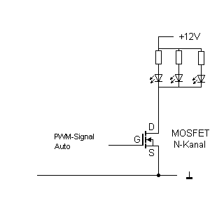

Hallo. Ich brauche eine Schaltung fürs Auto um ein PWM-Signal zu verstärken. Im Auto habe wird meine Instrumentenbeleuchtung über ein +12V PWM-Signal gedimmt. Da ich aber mehrere LED`s noch anschließen möchte und die Boardelektronik nicht überlasten will, benötige ich eine Verstärkerschaltung. Ich habe da an einem BUZ71A gedacht. der kann ja bis 13A. Kann mir da einer Helfen? So in der Art wie im Anhang. Gruß Spooon

Wie muss ich das Gate anschließen? Einfach das 12V PWM-Signal drauf oder irgendein Vorwiderstand? Wie bzw. wo muss ich den Kondensator hin machen? Wäre super wenn einer meine Schaltung überarbeitet. Gruß Spooon

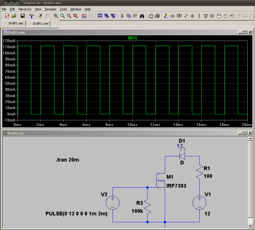

Marcel Hegel schrieb: >Ich habe es getestet indem ich 12V aufs Gate gegeben habe. Ja und was ist passiert??? LED's dauerhaft an oder aus? Laut meiner Erfahrung und Simulation (siehe Anhang) sollte es gehen.
Im Datenblatt ist noch nicht mal ein Pulldown vorgesehen. Nur ein Gatewiderstand ~100 Ohm. Die Schaltung sollte aber trotzdem funktionieren. Entweder Du hast etwas falsch angeschlossen oder ein Bauteil ist defekt.
dann probiere ich mal die schaltung die du am diagramm hast. wo wird die Last denn angeschlossen? Was ist das für eine Diode? Gruß
D1 Leuchtdiode R1 Vorwiderstand LED M1 FET R3 Pulldown V1 Stromversorgung- Auto (+12 V) V2 PWM- Signal Alles so, wie Du es angeblich schon getestet hast.
Richtig. Habe ich jetzt auch gesehen. Habe es mit einem Frequenzgenerator getestet und es funktioniert. Habe einen Gedankenfehler gehabt.
