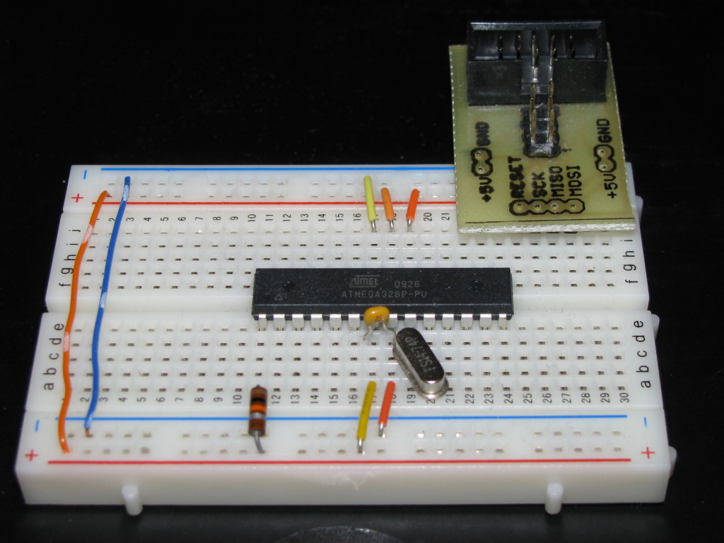

Für diesen Zweck habe ich mir ein 6-poliges Kabel mit Buchse genommen, und die Enden, die an das Steckbrett sollen, aufgedröselt und mit Stiften versehen. Das ist platzsparend, und man kann leicht mehrere Kabel bei Mehrprozessorlösungen fest angeschlossen lassen. Grüße, Kurt
Auch wenn das jetzt blöd klingt, aber ich kann mir die Umsetzung grad nicht vorstellen. Könntest du das etwas genauer erklären? Sorry. :-)
Hier ein Foto. Die Belegung ist so gewählt, dass man die Stiftleiste direkt neben einen Mega16/Mega32 stecken kann.
Ich habe die einzelenen Stifte getrennt, so dass es an jeden Prozessor passt :-).

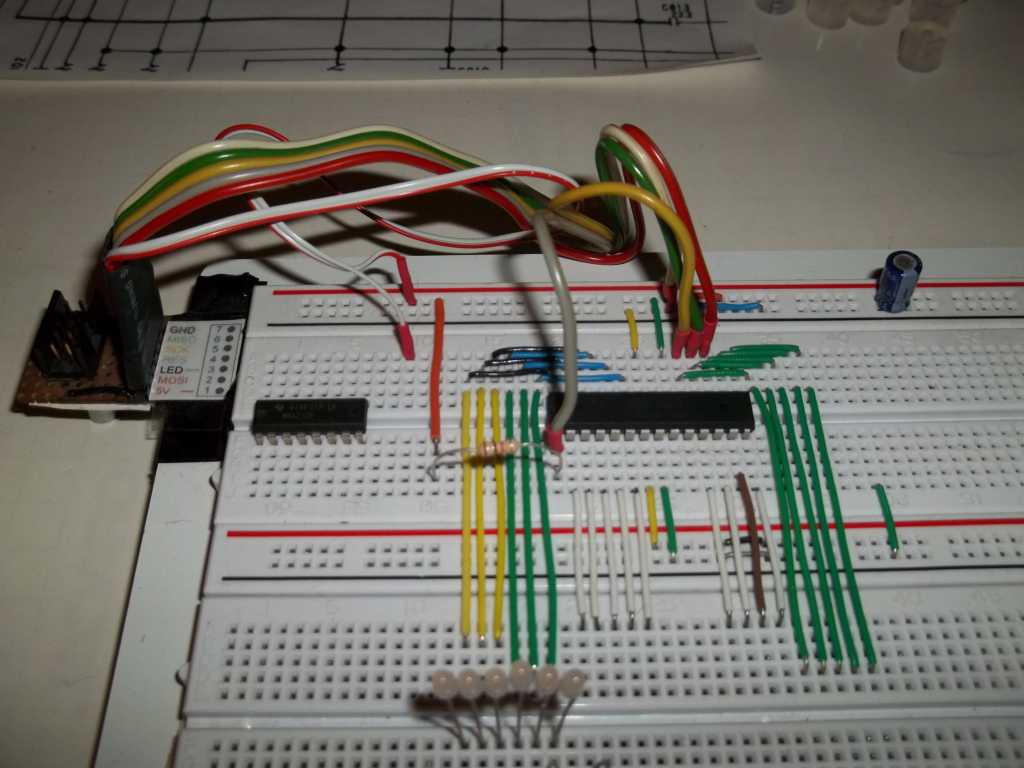

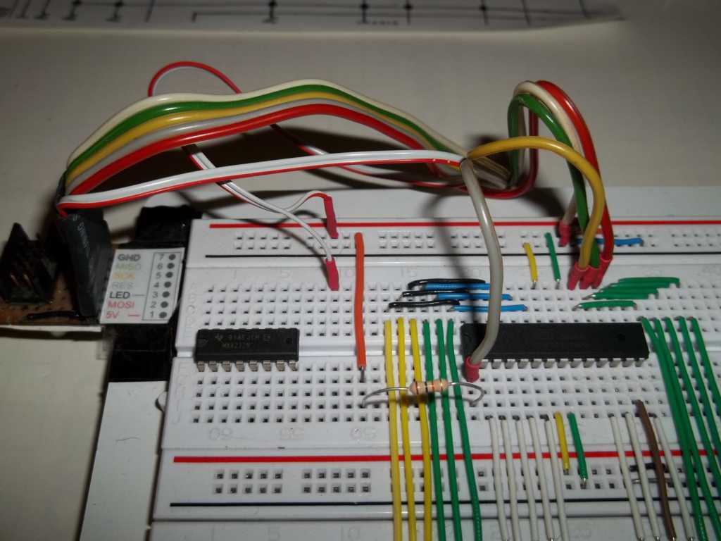

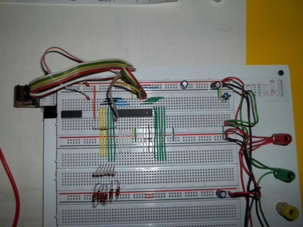

Hier mal meine Steckboard-Variante, spart noch mal Platz, da sich die
kleine Platine ausserhalb des Boards befindet.
Die Kabelenden sind mit Kontaktstiften von ausgeschlachteten
Mutterbrettern u. oder defekten CD-Rom Laufwerken (Floppy oder
IDE-Sockel)verlötet und mit Schrumpfschlauch umantelt, also fast null
Euro...nix Bestellung.

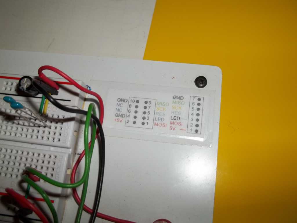

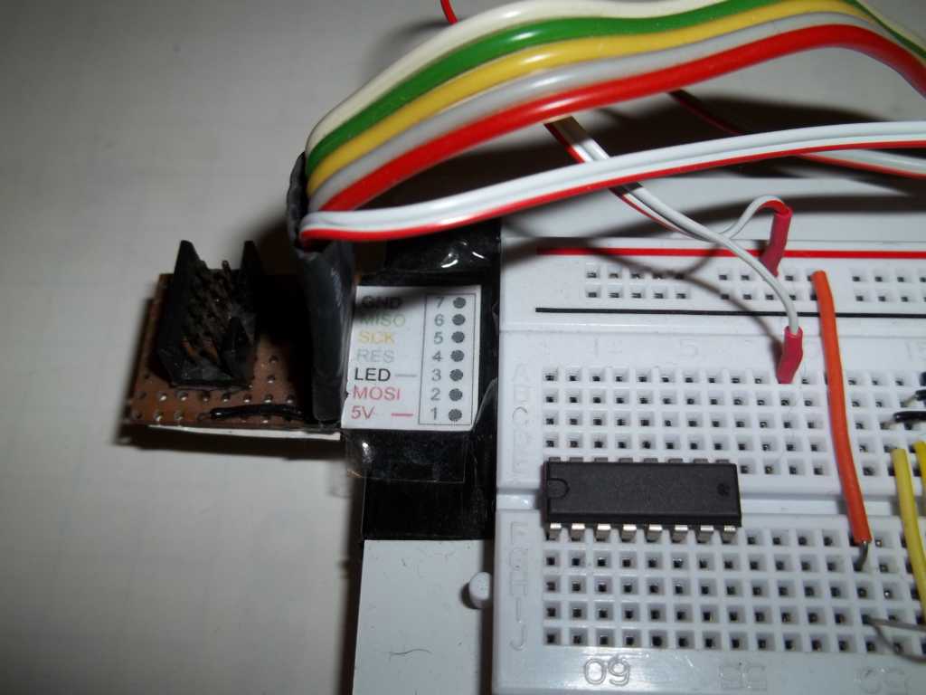

Die Fotos sind von der "Portbelegung" selbsterklärend, denke ich!

Hi Michael, vielen Dank für die Bilder deiner Lösung. Habe noch eine abschließende Frage. Wenn ich mir auch so eine "Platte" bauen möchte, wo ich den Wannenstecker drauflöten kann, was nehme ich da her? Sind das diese Lochrasterplatten? Ich bin da noch nicht so bewandert damit. Muss ich dann auf der Unterseite ein paar Kabel verlegen und löten welche die Verbindungen herstellen? Ist das sowas: http://www.reichelt.de/Lochraster-Loetpunkte/H25PR050/index.html?;ACTION=3;LA=2;ARTICLE=8268;GROUPID=3372;SID=10TZOa238AAAIAAAGxZEo430ff3110db619a096f374ce2ca9d9a4 Oder sowas: Was nimmt man den da am besten? http://www.conrad.at/ce/de/product/528404/HARTPAPIER-LOCHRASTERPLATTE-50-X-100/SHOP_AREA_14742&promotionareaSearchDetail=005 Vielen Dank.
Also der 7polige Sockel ist von mir und ausser der Norm, kannst du aber so übernehmen, wenn du willst. Der 10Pol-Wannenstecker ist genormt, du solltest von dieser Steckerbelegung nicht abweichen! Am Wannenstecker ist eine Aussparung, auf dieser Seite sind die ungeraden Pins (1-MOSI, 3-LED(optinal), 5-RESET, 7-SCK, 9-MISO) gegenüber die geraden Pins (2-VCC(5V), 4-GND, 6-NC, 8-NC, 10-GND) ...ist auf dem 3. Foto zu sehen! Die bessere Wahl, wäre wohl die Lochraster mit Kupferbelag, sonst haut dir der Wannenstecker beim ein u. austecken ab! Also gut anlöten!!! Unter der kleinen Platine sitzt noch eine Abstandshülse(isoliert) > Muss ich dann auf der Unterseite ein paar Kabel > verlegen und löten welche die Verbindungen herstellen? Selbsverständlich, über die Luft würde wohl keine Verbindung zustande kommen ;-)
Danke für die Antwort. Wie passt man dann die Größe dieser Lochrasterplatte an? Schneidet, Sägt oder bricht man diese um die gewünschte Größe zu erreichen?
Du kannst sie sägen, das wird schön sauber, oder Du ritzt sie in einer Lochreihe vor und brichst sie, das geht schnell :-). Grüße, Kurt
