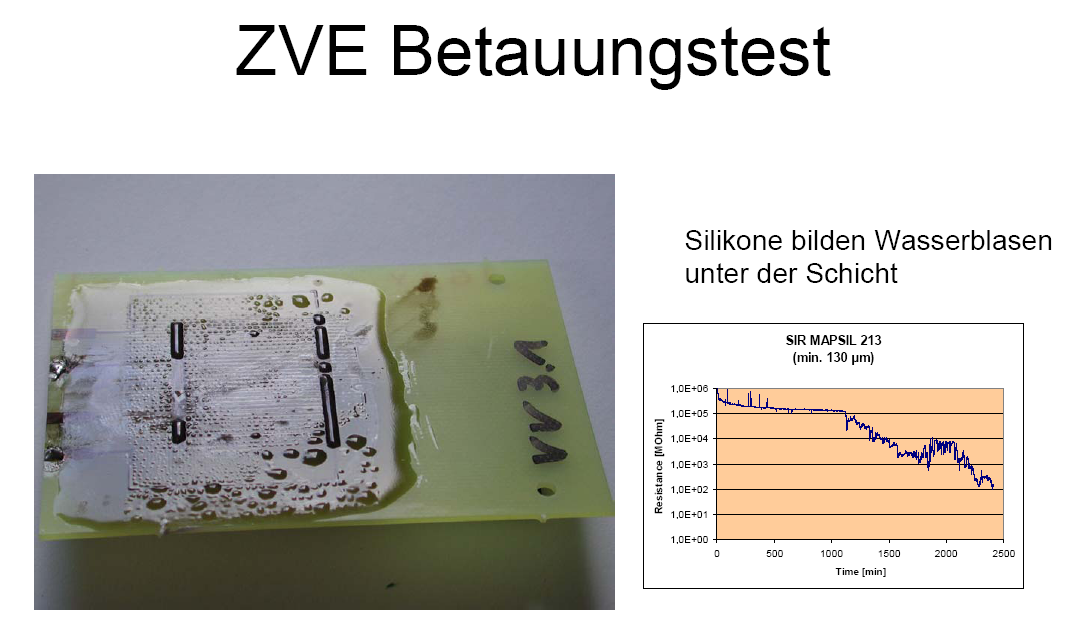

Man denkt ja immer, daß Silikon gut gegen Feuchtigkeit abdichtet. Als ich aber das hier gesehen habe, ist mir ganz anders geworden: Die Wasserblasen sind UNTER dem Silikon!

>Dreck und Feuchtigkeit sind der Feind jeder Plaste.
Man sagt ja auch, daß kein Kunststoff wirklich wasserundurchlässig ist,
wenn man nur lange genug wartet...
Polyurethane und Epoxide sind dabei nicht besser als Silikone. Je nach
Hersteller und Rezeptur ist die Wasserdampfdurchlässigkeit ganz extrem.
In den meisten Kunststoffen gibt es lange, hohlraumartige Kanäle entlang
den Vernetzungen, die Wassermoleküle wie durch ein Wurmloch durch den
Kunststoff transportieren. Und wenn auf der anderen Seite ein polarer
Stoff ist, wie FR4 (Epoxi), dann bleiben die Wassermoleküle dort hängen
und lagern sich sogar an, bis man Wasserblasen unter der Silikonschicht
hat.
