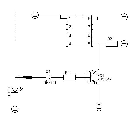

Wie wäre es mit dieser Schaltung? IC nur schematisch - welche Werte soll ich für R1 und R2 wählen? Diode 1N4148.
Lars D. schrieb: > Wie wäre es mit dieser Schaltung? Kannst du machen. Aber warum so kompliziert? Hat dein µC keinen ADC Eingang? Einfach mit dem ADC Eingang direkt an die Stelle auf die dein Pfeil zeigt und gut ists.
Karl Heinz Buchegger schrieb: > Aber warum so kompliziert? Hat dein µC keinen ADC Eingang? > Einfach mit dem ADC Eingang direkt an die Stelle auf die dein Pfeil > zeigt und gut ists. Die sind leider schon alle verbraten .... Karl Heinz Buchegger schrieb: > Lars D. schrieb: >> Wie wäre es mit dieser Schaltung? > > Kannst du machen. Wegen den Werten für R: R2 (Pullup) 10k ? R1 (Basiswiderstand) 1k ?
Wenn das eine rote LED(1.6V) ist wird das schon ein bisschen knapp. 1.6V - UDiode - Ube = 0.2V fuer den Widerstand. Lass die Diode weg und mach lieber einen Widerstand zwischen Basis und Emitter noch rein.
Lars D. schrieb: > Wie groß sollte dieser Rbe sein? Der sollte im ausgeschalteten Zustand die Basis unter die 0.7V ziehen. Das heist die Leckstrome deines ausgeschalteten LED Treiber abfuehren koennen. Als Faustregel kannst du 1/10 des Basisstromes annehmen den der Transistor braucht um durchzuschalten.
Lars D. schrieb: > Wie groß sollte dieser Rbe sein? Ich würde für einen Bastler 1206 SMD vorschlagen... ;-) Ach, wo ichs gerade sehe: der Wert von Rbe wurde noch nicht festgelegt. Nimm 10k und genauso 10k von Basis nach Emitter. Den Pullup kannst du weglassen, wenn du den vom uC-Pin einschaltest...
