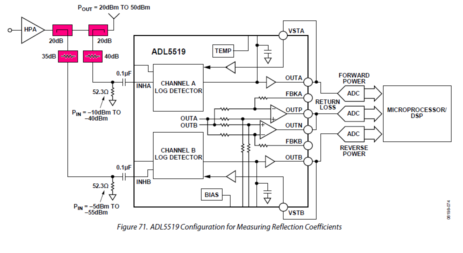

Hallo, ich will ein Meßgerät für SWR bei 9GHz aufbauen. Jetzt suche ich einen paasenden Directional Coupler für 9GHz. (Habe ich im Bild rot-violett angemalt) Leider finde ich bei Mini-Circuits nichts passendes das bis 9GHz geht. :-( Ach ja, Abschwächer suche ich auch noch :-) Wo kann ich noch suchen?
Wir verwenden auch Narda Koppler, die sind kompakt.. Wenn man nur mehr Platz hat und sowas selbst bauen will, dann ist ein Koppler im Wesentlichen eine parallele Leiterbahn zum Signalpfad. Fuer die richtige Dimensionierung muesste man mal eine Simulation laufenlassen. Die waere dann schon teurer wie ein gekaufter Koppler nehm ich an.
