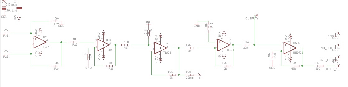

Hallo miteinander In einem oder beiden Platinen soll ein Fehler stecken. Dadurch soll es nicht Konform sein. Ein kleier Fehler. Ich komme aber nicht drauf. Ich muss noch sagen, dass ich eher ein Neuling bin. Was könnte da falsch sein? Gruss

Das Layout ist bescheiden, aber Dein viel größeres Problem ist der Schaltplan. So (siehe im Anhang - Auszug aus dem .sch) baut man keinen (Audio-)Verstärker!
Da sind einige Bauteile nicht angeschlossen, weil z.B. die Masse fehlt. >So (siehe im Anhang - Auszug aus dem .sch) baut man keinen >(Audio-)Verstärker! Würde ich auch sagen, nix entkoppelt, alles nur feste Verstärkungen usw. usf.

Bill schrieb: > Ok, das sind ja mal genügend Dinge. > Wie kann ich die elektromagnetische Abstrahlung verringern? > Etwas Hilfe für einen Anfänger ist hoffentlich nicht zuviel verlangt. Die Abstrahlung solltest du erstmal nach hinten stellen. Du hast sowohl beim Zeichnen, als auch beim Routen massive Defizite! Und an denen solltest du erstmal arbeiten. Als da wären: * Günstiges plazieren von Bauteilen * Berechnen der Größe (leistungsmäßig) der Bauteile (z.B. Widerstände) * Geeignete Wahl der Leiterbahnbreite * und noch vieles mehr! Guck dir mal Platinen von anderen an. Das schadet in keinster Weise! Viel Erfolg! Thomas
