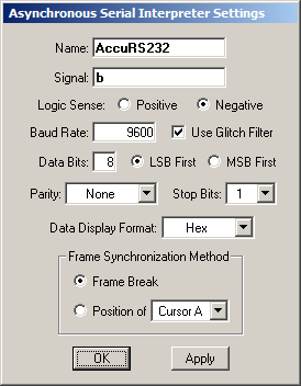

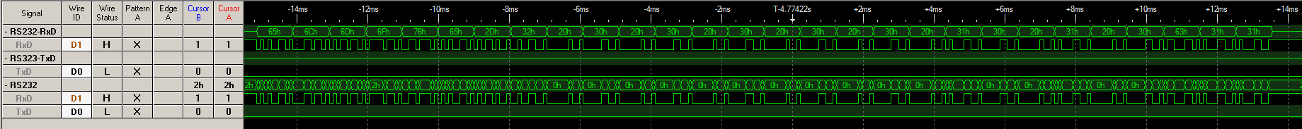

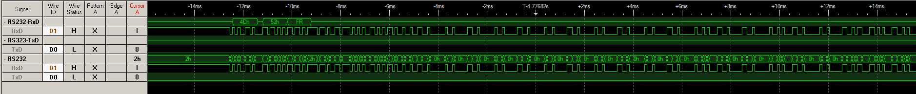

Grüezi Mitenand Ich versuche von einem ATMega48 über mein LogicAnalyser den RxD auszulesen. Klappt aber nicht so recht... Das RxD-Signal sehe ich, doch der Interpreter versagt nach dem 4-ten Byte. Der uC schreibt jede Sekunde diesen String heraus: "elmove-2 0 0 0 0 0 10 1 0c11" (Überprüfung mit UBS-to-RS323-TTL-Kabel und PuTTY). Siehe Anhang Was mache ich falsch? MfG Andreas
Ich brauche den internen Clock des AVRs, der sehr ungenau ist. Könnte dies das Problem sein? Kann der LogicPort nichts anfangen damit? Kann man den internen Clock über einen PIN herausführen?
Hi Bist du sicher, das 'Logic Sense Negative' richtig ist? MfG Spess
>>Ich brauche den internen Clock des AVRs, der sehr ungenau ist. Könnte >>dies das Problem sein? > Ja. Das heisst: internet Clock nach draussen führen und den State-Modus verwenden oder einen externen Oszillator verwenden und auch mit dem State-Modus arbeiten?
Hi Bin mir relativ sicher, 'Logic Sense Negative' ist falsch. Wenn ich mit 'positiver Logik' die ersten zwei Zeichen per Hand dekodiere kommt $65 $6C heraus. Und das entspricht 'el'. MfG Spess
Hi >Das heisst: internet Clock nach draussen führen und den State-Modus >verwenden oder einen externen Oszillator verwenden und auch mit dem >State-Modus arbeiten? Lass den Unsinn. Stell 'Logic Sense' um. MfG Spess
spess53 schrieb: > Hi > > Bin mir relativ sicher, 'Logic Sense Negative' ist falsch. Wenn ich mit > 'positiver Logik' die ersten zwei Zeichen per Hand dekodiere kommt $65 > $6C heraus. Und das entspricht 'el'. > > MfG Spess Oh... wunderbar... ein Fehler schon gefunden. Laut holger hats aber auch mit dem Clock etwas zu tun.

Ahh... nur der "Logic Sense" war falsch, von negativ auf positiv. Vielen Dank an alle, vor allem sehr schnelle Antwort ;)
