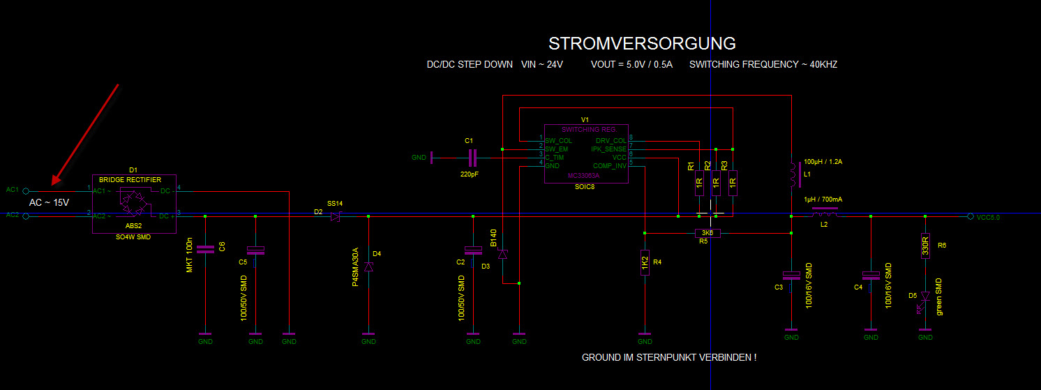

Hallo Leute, wollte mal fragen, wer sich in dieser Richtung auskennt. Im Anhang befindet sich ein Schaltplan mit Brückengleichrichter und folgendem Schaltregler 34063A. Nun zu meiner Problematik. Der Schaltregler erzeugt durch seine Schaltfrequenz bedingte Störungen, die bei ca. 40KHz liegen. Diese pflanzen sich über die gesamte Strecken bis vor den Gleichrichter zurück. Auf der Wechselspannungsseite werden per ASK aufmodulierte Daten übertragen (ca. 125 KHz Trägerfrequenz). Diese werden jedoch durch die rückwertige Einkopplung der Schaltreglerfrequenz gestört bzw. zerstört. Welche Möglichkeit gibt es anhand meiner Schaltung, dies zu unterbinden. Besser gesagt, ist es überhaupt möglich oder kann man in so einer Applikation nur mit Linearreglern arbeiten? Bin für jeden Tip dankbar. Dirk
D2 durch eine Drossel oder zumindest einen Widerstand ersetzen. Ähnlich wie du es mit L2 gemacht hast. Allerdings halte ich 1uH bei L2 für etwas niedrig. Richtig ist, daß die Drossel nicht nach "viel bringt viel" ausgesucht werden muß, sondern daß man messtechnisch analysiert, wann die CLC-Kombination eine möglichst hohe Dämpfung bei der Störfrequenz besitzt.
C2/C5 muessen geringen ERS haben und fuer den Ripplestrom geeignet sein. Das Layout muss fuer die Wechselstroeme kurze Pfade haben Ein Filter mittels Entstoerdrosseln und weiterer Cs ist hilfreich.
Möglicherweise werden die Störung auch durch ungeeigntes Schaltregler-Layout erzeugt.
Simon K. schrieb: > Möglicherweise werden die Störung auch durch ungeeigntes > Schaltregler-Layout erzeugt. Das war auch mein erster Gedanke... :-/ @ Dirk: Zeig mal das Layout zum Schaltplan. Da ist schon die Freilaufdiode irgendwie seltsam eingezeichnet...
Stromkompensierte Drossel und 220nF Keramik C vor den (also AC Seite) Gleichrichter. Bei dem 220nF C auf die Spannungsfestigkeit achten und die Stromkompensierte Drossel auf mindestens IPeak des Schaltreglers (Pi mal Daumen bei deiner Schaltung 1A) auslegen zwecks Sättigung. Was soll die SS14 zusammen mit der Tranzorb nach dem Gleichrichter bewirken? Ich würde , wie MaWin schon sagte, dort ein Induktivität einbauen und evtl auf einen "gestuften" Schutz aus Tranzorb und Varistor wechseln. Je nachdem was Du auf der AC Seite so alles an Schmutz erwartest.
Danke für Eure Antworten @Claude Auf der AC Seite wird ein durch ASK moduliertes Signal mit ca. 125 KHz übertragen. In diesem Zweig dürfen also keinerlei Maßnahmen stattfinden, welches dieses Signal dämpfen, verschleifen bzw. verfälschen. Leider gibt es vom Schaltregler eine Rückkopplung der Schaltfrequenz über den gesamten primären Pfad rückwärts über den Gleichrichter. Ein Platinenlayout gibt es momentan noch nicht. Dass ganze befindet sich im Handaufbau. Die Freilaufdiode ist im Schaltplan zugegebenerweise unglücklich eingezeichent, sitzt jedoch am kürzesten Weg. Die Diode SS14 besitzt in diesem Schaltplan lediglich die Funktion gegen Verpolung, da ich den Zweig zwischen Gleichrichter und DCDC Eingang auftrennen kann und eine Fremdeinspeisung möglich ist. Ich bezweifle jedoch, daß diese Problematik mit einem entsprechendem Layout erledigt ist. Ich habe bereits mehrere verschiedene Induktivitäten im Eingangskreis getestet ohne Erfolg. Die Störungen übertragen sich definitiv nur rückwärts und nicht über den VCC 5V Ausgang. Wie sieht es mit einer Stromkompensierten Drossel zwischen Gleichrichter und Schaltregler Eingang aus und wie dimensioniert man Sie?
Hallo Dirk, versuch doch einfach mal eine Stromkompensierte Drossel vor dem Gleichrichter. Die 220nF könnten doch etwas viel sein. In etwa so : Kondensator AC 0----~~~~---|---*****-- + ---- = AC 0----~~~~---|---*****-- - Drossel Gleichrichter So eine Drossel kannst du versuchsweise aus einem alten Netzteil ausschlachten. Nach dem Gleichrichter bringt dieses Bauteil nicht mehr sehr viel. Dort würde eine einfache Induktivität / Pi Filter, wie MaWin schon schrieb, besser funktionieren. Hast du dir mal Gedanken gemacht wo die 3. Oberwelle deines 40kHz Schaltreglers liegt ? ;) Ca. 55kHz wäre da besser angebracht , oder gleich auf einen aktuellen Schaltregler wechseln der mit 200-250kHZ schaltet. Das Layout eines Schaltreglers hat einen erheblichen Einfluss auf dessen Störabstrahlung. Ich habe auch schon etwas Erfahrung mit Powerline Kommunikation sammeln können (Echelon Lonworks 125kHz Cenelec Band), und das mit der Stromkompensierten Drossel funktioniert. Siehe z.B. hier auf Seite 172 oder 192 : http://www.echelon.com/support/documentation/manuals/transceivers/005-0193-01B_PL_Data_Book.pdf Gruß, Claude
Hier geht doch darum, die Schaltvorgänge des Reglers nicht auf die Stromquelle rückwirken zu lassen. Da hilft eine stromkompensierte Drossel nicht wirklich. Übrigens ist das Regelverhalten des MC34063A nicht grad ideal, um Störungen durch die Schaltvorgänge wegzukriegen. Es gibt nämlich bei dem Ding weder eine ober noch eine untere harte Grenze bei den Schaltzyklen. Bei Reglern, die innerhalb weiter Lastgrenzen mit konstanter Frequenz operieren tut man sich beim Filtern leichter. Für die Entstörung tippe ich auf L/C-Filter, nur eben andersrum als sonst, d.h. von links nach rechts gesehen C vorne, L dahinter. So dimensioniert, dass die Region der Schaltfrequenz massiv abgedämpft wird, aber der Filter auch die in MHz zu rechnenden Schaltflanken wegnimmt.

hmm schrieb: > Muss nicht die 1,7,8 direkt miteinander verbunden sein? > Laut AppNotes schon... @hmm Ist es auch, im Schaltplan fehlt nur der Verbindungspunkt. Ich habe es inzwischen korrigiert. Danke für den Hinweis. Kennt Ihr evtl. Schaltregler, die für diesen Anwendungsfall besser geeignet wären? Eine Common Mode Choke im AC-Kreis ??? Das modulierte ASK Signal von 125KHz sollte aber schon erhalten bleiben. Wenn es jemanden interressiert, könnte ich mal das Oszi-Bild des ASK Signals am Übertrager mit und ohne Schaltregler posten. Dirk
Dirk schrieb: > Kennt Ihr evtl. Schaltregler, die für diesen Anwendungsfall besser > geeignet wären? Ein LM2675 arbeitet mit 250kHz und sollte bei 40kHz nicht stören :-) Ein fliegender Aufbau ist aber nie störsicher. Alles Antennen!
