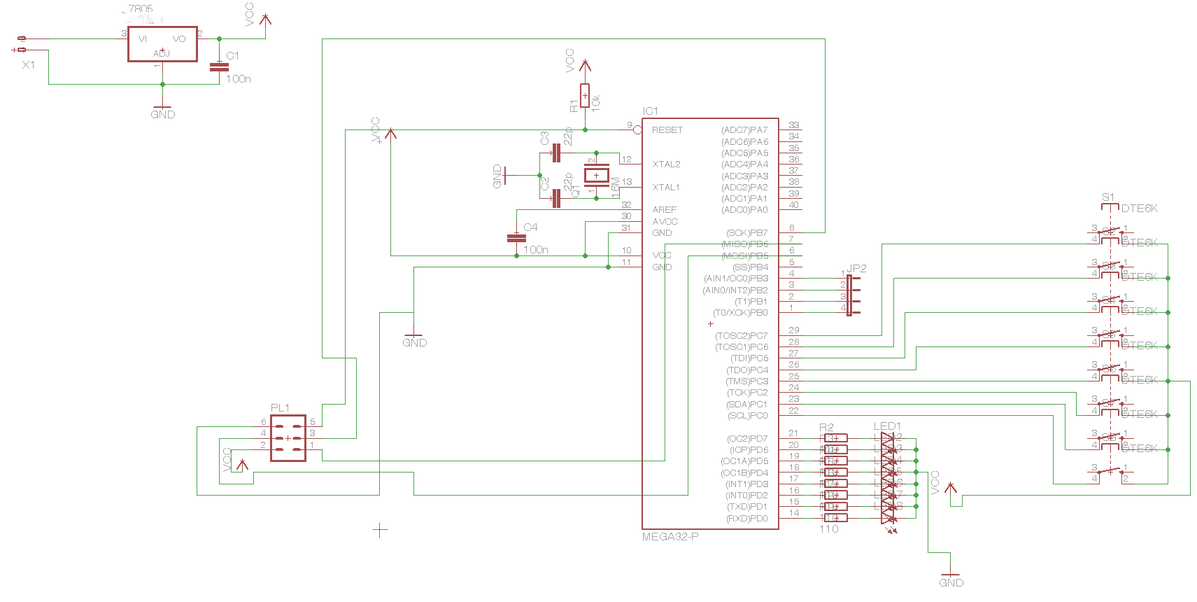

Hi ! Ich hab mir jetzt nach Anleitung (hier aus dem Forum) mal mein eigenes Board zusammen gesteckt. Leider meldet mir das AVR Studio, dass angeblich der ISP Anschluss falsch ist... könntet ihr mal nen Blick drauf werfen? Gibt es noch andere Sachen, die man beachten muss, wenn man per isp proggen will (Reset auf masse ziehen oder so)?

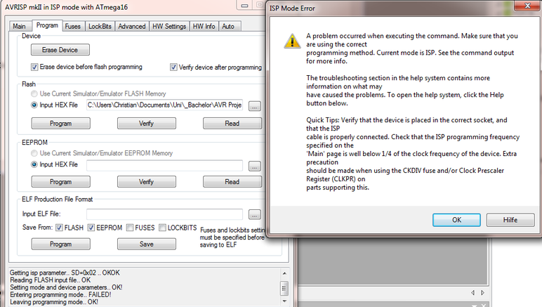

Hi > Leider meldet mir das AVR Studio, dass >angeblich der ISP Anschluss falsch ist. Was sagt das AVR-Studio genau? MfG Spess
ich nutze den avr isp mk II ... die frequenz hab ich auf 4 Mhz = 1/4*16MHz Quarz eingestellt... fehlermeldung siehe anhang
Ein neuer ATMega16 läuft mit 1MHZ, interner RC-Oszillator.

hab es mit 1MHz probiert... geht auch nichts... in der Schaltung is kein Fehler mehr?
Hi Die ISP-Frequenz muss <1/4 der Taktfrequenz sein. Also <250kHz. MfG Spess
jup... natürlich auf 250kHz eingestellt... funzt nicht
HI jup... natürlich auf 250kHz eingestellt... funzt nicht Kleiner als 250kHz! MfG Spess
Werf mal ein paar 100nF Kerkos in Richtung Spannungsregler und Atmel. Die Taster (gegen VCC) werden so auch nicht zuverlässig funktionieren (lieber gegen GND, und dann die internen PullUp's einschalten)
.. hat denn Dein PIN6 vom ISP-Header auch Kontakt zu GND ?

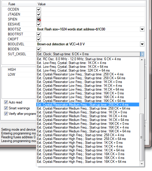

ok... jetzt hats funktioniert... wie bekomm ich den jetzt dazu, den 16MHz Quarz zu nutzen... bzw welchen davon muss ich wählen?

>wie bekomm ich den jetzt dazu, den 16MHz Quarz zu nutzen... bzw welchen >davon
muss ich wählen?
Den untersten Eintrag.

Hallo Chris, was passiert denn, wenn Du auf "HW Settings" bzw. "HW-Info" gehst. Irgendwo da sollte eine Anzeige der Target-Spannung sein. Damit wäre dann die Frage von "Ingo DH1AAD" beantwortet. Oder kannst Du im "Main" die Signatur des µCs auslesen? Ist es eigentlich ein jungfräulicher µC, oder hast Du schonmal irgendwelche Fuses gesetzt (z.B. ISP ausgeschaltet)? Mögliche weitere Fehlerquellen: - /Reset durch Kurzschluß dauerhaft auf Masse - MISO / MOSI unterbrochen (mal durchklingeln) - 5V liegen an Pin10 und 30 an? - Masse an 11 und 31? Gruß...Harpax

in erster linie am Takt... da ich mir aber schon wieder selbst nicht getraut hab, hab ich auf dem steckbrett noch mal alles kontrolliert... und siehe da: der Reset ist mir auch noch um einen PIN verrutscht... das hätte dann gleich den nächsten Fehler gegeben.. dank euch PS... hab die Taster jetzt auch auf GND gezogen
