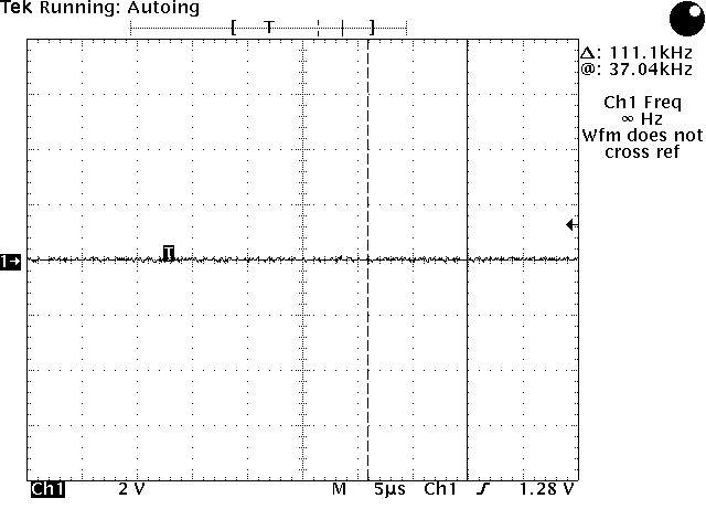

Hallo zusammen Ich bin derzeit dabei Screenprints von meinem Oszilloskop auf den PC zu übertragen (das oszilloskop kann bmp verschicken). Hierfür habe ich mir mit einem ATmega16 einen Adapter gebaut, der die Daten von der Centronics Schnittstelle annimmt und per USB (über einen FT232) an den PC sendet. Dort werden die Daten auch korrekt empfangen. Ich erhalte einen Datenstrom der einem bmp entspricht (Header und Datenbereich sind korrekt und es sind keine Daten verloren gegangen). Nun bin ich dabei aus diesem Datenstrom ein bmp zu generieren. Bisher mache ich dies über eine etwas umständliche Art und weise gemacht: 1. Datenstrom per hterm 0.8.1 empfangen 2. "Save output" auf ASCII ohne Timestamp stellen 3. Über "Save Output" das ganze in eine bmp datei speichern Das funktioniert soweit auch ohne Probleme (im Anhang sieht man mal ein Beispiel was da ankommt). Nur ist mir das ganze etwas arg umständlich. Auf der Suche nach einen passenden Programm das den Empfang und das speichern übernimmt bin ich auf COM2File.exe (hier im Forum) gestossen. Dieses macht eigentlich genau das was ich will, nur unterstützt es leider keine 256kBaud (welche ich benötige um die Daten schnell genug weiterzuleiten). Meine Frage ist nun ob jmd. ein PC Programm wie COM2File kennt, das auch 256kBaud unterstützt? Grüße Albert

Ich hatte mal versucht den Vorschlag von Luk4s zu realisieren. habe aber ein Problem beim auslesen des COM Ports. Und zwar öffnet er den COM Port und schließt ihn direkt wieder. Er wartet also nicht und schreibt alles empfangene in meine gewünschte Datei. Anbei mal mein bisheriger Code
