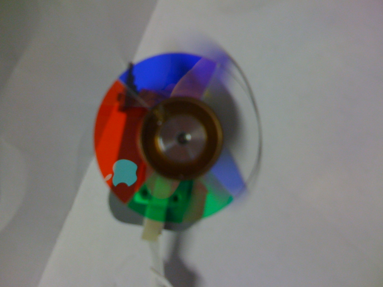

Hallo, ich habe einen BenQ PB8230 mit gebrochenem Farbrad (siehe Bild). Falls jemand ein brauchbares Ersatzfarbrad, oder ein anderes Farbrad mit passenden Filterelementen hat und an mich abtreten möchte, würde ich mich sehr freuen! Gruß Björn
Hi, das Rad misst ca. 43mm, ich glaube aber, dass auch ein etwas kleineres den Lichteinlass noch komplett abdecken dürfte.

@Stefan Helmert: Das klappt nicht. Die Filter aus Glas sind speziell beschichtet und Reflektieren das Licht, was nicht "gebraucht" wird. Wenn man das mit einer bedruckten Folie machen würde, werden zum einen die Farben nicht so brilliant wie mit dem Farbrad aus Glas und zum andern würde sich die Folie recht schnell stark schmelzen weil das Licht absorbiert wird und nicht reflektiert. Also ein richtiges Rad ist unerlässlich. Alternativ kannst du den Beamer auch auf RGB LEDs umrüsten und das Rad mit einem Controller "emulieren" wird aber auch mit heutigen LEDs vermutlich nicht so hell wie die der originale Brenner. lg Karl
Die Verwendung von RGB LEDs funktioniert zwar, allerdings ist die Helligkeit nicht so toll aber immerhin besser als gar nicht. Du musst aber außer dem korrekten ansteuern der RGB LEDs noch das Sync Signal, das bei einer bestimmten Farbe an den Beamer geht, ausgeben und manchmal auch noch ein Tachosignal. Zumindest war das alles bei meinem Beamer erforderlich.
Hallo, Karl hat leider recht, Folien würden sofort schmelzen, und die Farbwiedergabe wäre auch äußerst bescheiden. Die Idee, RGB-LEDs zu verwenden ist im prinzip die einzige mir bekannte brauchbare Methode, so ein Rad zu ersetzen... allerdings wie schon gesagt viel zu dunkel oder zu teuer (knapp 140€ kostet die einzige wohl brauchbar helle LED...). Falls jemand zufälliger weise ein defektes Farbrad mit gleichem Durchmesser hat, bei dem der Grünfilter noch intakt ist (und vielleicht auch die Klarglas Scheibe, aber die kann man durchn Gewicht ausgleichen, sofern das keine Hitzeprobleme im hinten dran liegenden Teil des Beamers ergibt), würde mir das auch sehr helfen, sofern ich irgendwie den Klebstoff gelöst bekomme. Natürlich ohne die Filter zu ruinieren... Das Zeuch muss schließlich sehr Hitze- und UV-Beständig sein. Falls jemand zum lösen des ganzen ne bessere Idee hat als kochende, konzentrierte Schwefelsäure, bitte melden^^ Gruß Björn

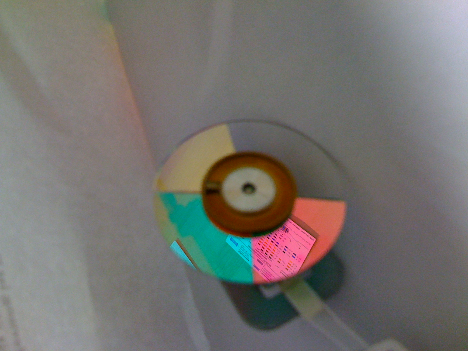

Ich hab noch ein Farbrad hier rumliegen. Es hat nen Durchmesser von 40mm.
Hallo Peter, 40mm müssten den Lichteinlass noch komplett abdecken. Kannst du ein Foto von dem Farbrad hoch laden? Gruß Björn
Das sieht gut aus, es könnte passen... Schick mir doch bitte eine Mail mit deiner Preisvorstellung an bjoern punkt goerner komisches zeichen gmail.com

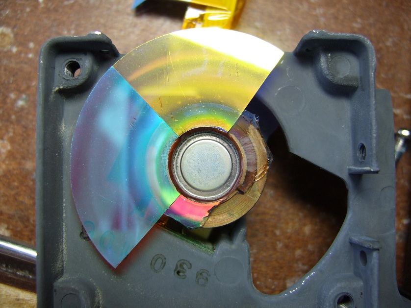

Und ich hab noch eins mit 44mm hier liegen. Ansonsten sieht es wie auf dem Foto aus. Gruß, Markus
Hallo Markus, das 40mm Rad ist schon zu mir unterwegs. Sollte es nicht passen, würde ich gerne auf dein Angebot zurück kommen. Gruß Björn

Ich hab das Farbrad heute eingebaut. Die Aktion war mit etwas Gefrickel verbunden, da es ja nicht ganz dem Original entspricht, aber es funktioniert! Vielen Dank nochmal! Gruß Björn
