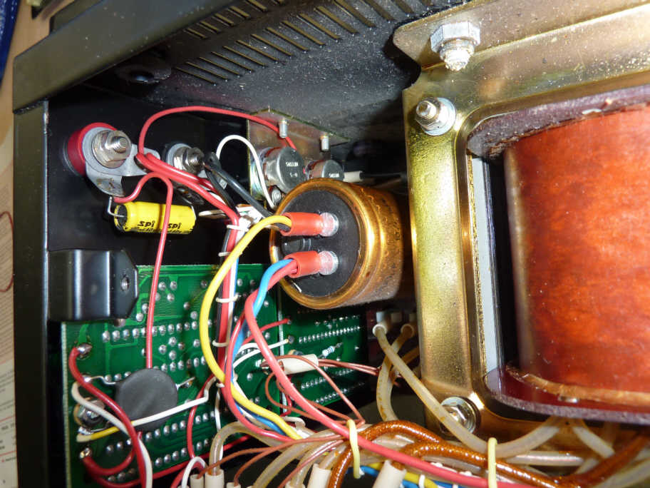

Hast du mal direkt an den Anschlussbuchsen nachgeschaut? Bei meinem abgerauchten Voltcraft war direkt auf die Buchsen noch ein kleiner Low-ESR Elko aufgelötet. Zwei Kerkos führten noch zur Erdungsbuchse. Wenn das so kracht und raucht bleiben wohl nur die Beinchen über, vielleicht findest du die noch ;)

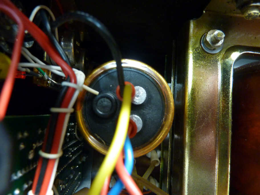

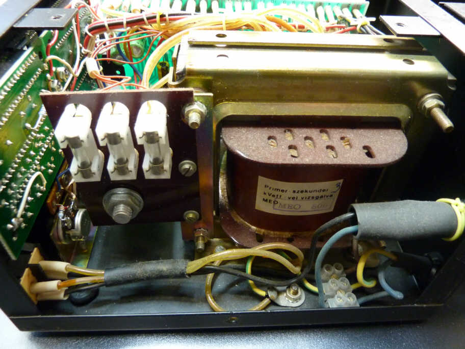

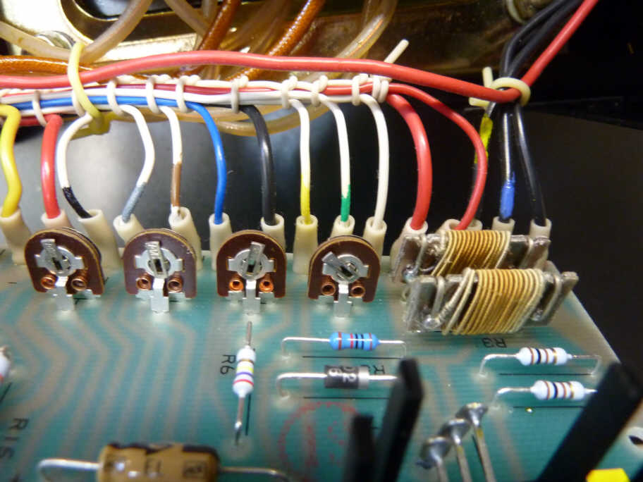

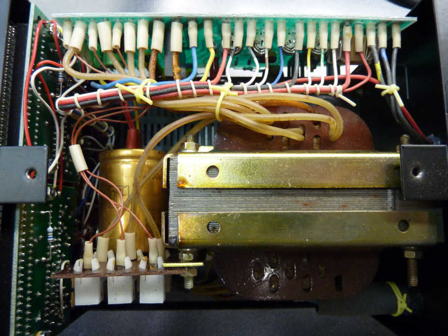

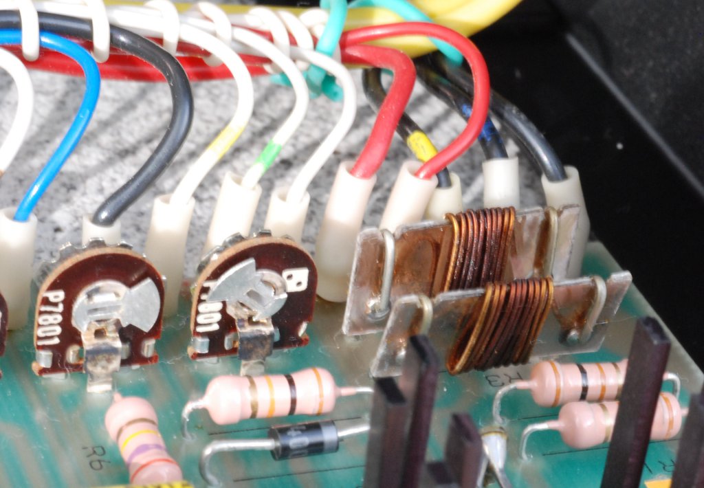

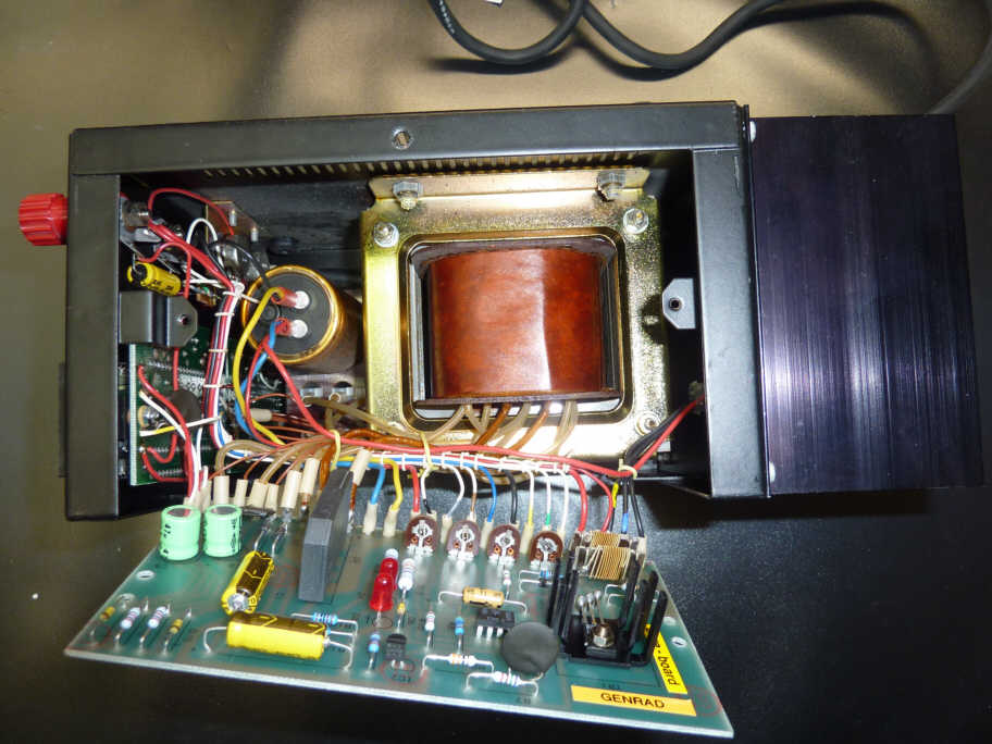

Hallo an alle, erstmal Danke für die vielen Reaktionen. Ich poste hier mal ein paar Fotos. Zu den allgemeinen Fragen: Also die Netzteile sind alle Erdpotentialfrei. Die schwächsten beiden Netzteile in der Reihenschaltung liefern 2A, die stärksten 3A. In Summe waren 4 Netzteile beteiligt, ein Profi dreifach NT von TTI, zwei ELV Billigheimer und dieses Voltcraft hier. Das Netzteil ist im Inneren erstaunlich wenig verstaubt, das liegt vermutlich daran, dass es die meiste Zeit in einem Regal zugebracht hat. Messgerätepark ist vorhanden, DSO, sehr genaues Multimeter, RCL-Messgerät, ... Details: Es ist ein Becherelko 4700uF mit zentraler Schraubbesfestigung eingebaut. Der hat eine Art Ventil an der Anschlussseite. Es sieht aber nicht so aus als ob dort ein Überdruck abgelassen wurde. Ich werde ihn mal an einem Pol freilöten und durchmessen (Kapazität und ESR). Direkt an den Anschlussklemmen ist nur ein kleiner Elko, der sieht OK aus. ich versuche ihn in Ruhe zu lassen,da die Zugänglichkeit sehr begrenzt ist. Die beiden Drahtlastwiderstände habe ich schon mit einer Vierpolmessung durchgemessen. Sie haben genau die geforderten 0,82 Ohm. Trotzdem sind sie farblich in der Mitte etwas "vergilbt", das könnte ja die Ursache gewesen sein? Zumal sie ziemlich genau dort unter den Lüftungsschlitzen sitzen, wo es rausgeraucht hat. Die Restwelligkeit mit und ohne Last werd ich mir mal genauer ansehen. Die Lastregelung hab ich schon grob geprüft und die scheint OK zu sein. Die Schwankung lag bei nur 40mV, die Last war aber kleiner 1A. Trotzdem völlig OK. Das einfachst ist wohl, einfach zuschrauben, weiterverwenden und hoffen, dass es lange lebt. Man muss sich das Leben ja nicht unnötig schwer machen und etwas reparieren, was nicht kaputt ist. so long Remo

Hi, was ist mit diesen Stellen? So viel "Dampf" erzeugt in der Kurzen zeit doch nur ein Elko. Ich würde das noch mal so aufbauen, da NT offen betreiben (Finger raus lassen) und gucken. Wenn es auf DM Zeiten stammt ist es sicher 15Jahre alt. Die Elkos könnten eh mal gewechselt werden... Aus dem Grund hast du aus meiner Sicht nicht so viel zu verlieren als wenn du demnächst deine empfindliche 3,3V Elektronik an einer Welligen 15V Spannung betreibst da die Regelung im NT nicht klar kommt und dir dann etwas wirklich teures/wertvolles abraucht... Gruß, Thorsten
@A.K. ich habe einen Schaltplan mit Werten der Bauteile, da kann also nix schieflaufen, Danke. @citb: Ja, sicher. @Thorsten: Ja, du hast sicher Recht. ich hatte mir auch schon überlegt alle Elkos auszutauschen, wollt mich vor der Arbeit drücken, ist aber sicherlich der vernünftigste Weg. Die von dir eingekringelten Stellen: Beim kleinen Elko an den Anschlüssen, ist das nur der schwarze Strich auf der Unterseite, der hier noch zu sehen ist. Beim dicken Elko handelt es sich um die Folie, die um den Alubecher geschrumpft ist und an den Enden unterscheidlich weit um um den Kragen reinreicht. Hab jetzt die Lastregelung mal gemessen und da passieren ja merkwürdige Dinge. Bei 12V und 200mA Last hab ich einen Brumm von 150mv bei 150 KILO Hz drauf. Das Ding muss ja schwingen um diese Frequenz zu erzeugen??? Das muss ich mit nochmal genauer ansehen, für heute ist ersmal Schluss, das Wetter ist zu schön für sowas.... also so long Remo
Remo@ Te schrieb: > Die beiden Drahtlastwiderstände habe ich schon mit einer Vierpolmessung > durchgemessen. Sie haben genau die geforderten 0,82 Ohm. Trotzdem sind > sie farblich in der Mitte etwas "vergilbt", das könnte ja die Ursache > gewesen sein? Für mich sehen die Widerstände recht gut aus, bei meinem Digi3 (das noch nie geraucht hat) sehen die wie im Bild aus. Allerdings haben wir wohl unterschiedliche Revisonstände, die Wicklunganzahl ist nicht die selbe (Trafo und Elko sehen bei mir auch anders aus). Gruß Gerd
Hallo Gerd, yes bei deinem sieht es nach Strömung aus :-). Naja, ich schätze es werden die Elkos sein und auch gewesen sein ... Gruß, T.
Man beachte die kreative Auflötung der beiden Widerstände auf der Rückseite das Platine oben im Bild Top-2.jpg. Und der Aufkleber beim Trafo Side-1.jpg erinnert mich irgendwie an Zeugs aus Kombinaten des alten Honeckerstaates oder? ;)
Senfi@ Wer weiß wo Voltkraft seinerzeit fertigen ließ... Vielleicht bist du mit deiner Vermutung garnicht so weit von der Realität weg. Eines ist noch garnicht angesprochen worden: Wo lag das eigentliche Problem? Wenn alle in Serie liegenden Labornetzgeräte in die Strombegrenzung gehen, dann dürften bei einem Kurzen ja eigentlich keine grösseren Spannungen mehr auftreten. OAnscheinend haben aber die Regelungen irgendwie gegeneinander gearbeitet. Denn offensichtlich sind beim Digi35 ja wohl entweder zu hohe Spannungen oder zu hoher Strom aufgetreten, sonst hätts ja nicht geraucht. so long Remo

Remo@ Te schrieb: > Wer weiß wo Voltkraft seinerzeit fertigen ließ Die wurden in Ungarn gefertigt. Recht solide Handwerksarbeit, wie man auch auf den Bildern erkennen kann, aus China kann man sowas normalerweise nicht erwarten. Die Schaltung hatte, ähm wie sag ich´s, noch Potential. Alles in allem aber recht brauchbar und preiswert.
