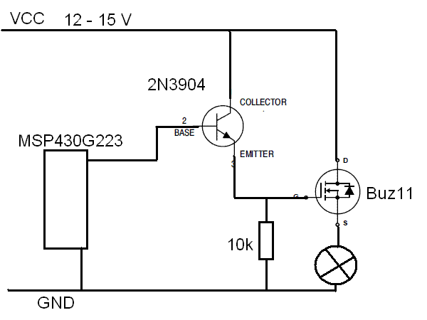

Ich habe folgendes Problem.
Ich möchte mit meinem Mikrocontroller MSP430G2331 Pulsweitenmodulation
betreiben.
Software ist kein Problem.
Der Ausgang schaltet wunderbar zwischen 0 und 5 V hin und her.
Allerdings wenn ich die Steuerleitung direkt vom Mikrocontroller direkt
an das Gate des Buz11 hänge, schaltet der Buz11 nicht.
Kann es sein das die Gatespannung mit 5 V zu niedrig ist?
Ich habe mir jetzt eine Schaltung überlegt, mit der es funkionieren
könnte.
Siehe Bildanhang.
Allerdings funktioniert es nicht. Die Spannung an meinem 2N3904
Transistor bricht immer so weit ein und der Buz 11 schaltet immer noch
nicht.
Ich habe auch schon einen vorwiederstand zwischen Gate von Buz und
Emitter vom 2N3904. Ohne Erfolg.
Ich verstehe das nicht mehr. Ich habe so eine Schaltung schon einmal mit
einem NE555 Timer aufgebaut und der konnte den Buz ohne Probleme
schalten.
Ich wäre für Ratschläge sehr dankbar.

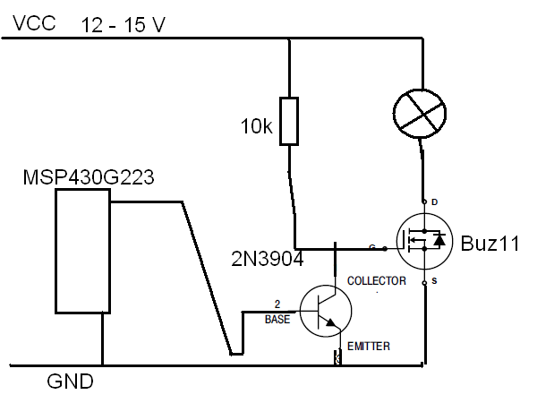

von mhh (Gast)
Tausche den 2N3904 und den 10 kOhm Widerstand gegeneinander.
Basisvorwiderstand muß dann auch noch dazu. Die Last fügst Du dann bitte
auch noch von Drain nach Plus rein. Source an GND.

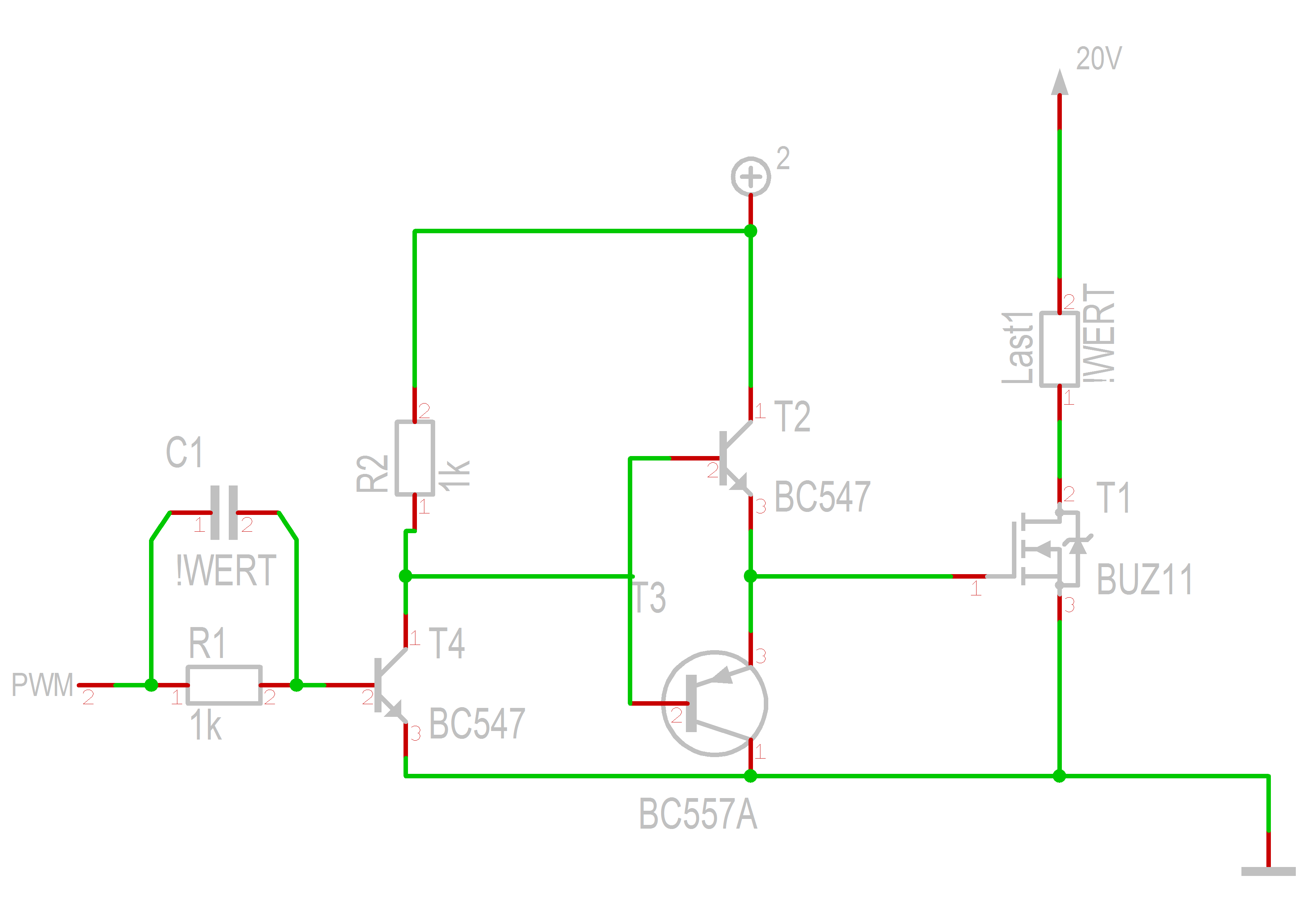

von Daniel (erfolgstyp)
mach diese transistorschaltung davor oder nimm nen mosfettreiber dadurch
schaltet der mosfet schneller und die verluste werden nicht so hoch
mfg daniel
von Chris (Gast)
Hi
Danke für die schnelle Antwort
Also so tut er wenigstens irgend etwas, jetzt ist er aber im
normalzustand geschalten und invertiert meine pwm.
Ich verstehe nicht ganz warum ich 10k und 2n3904 nicht tauschen kann.
Dann wäre doch das Gate Potential bei 0 v eingang auf gnd und bei 5 V
eingang auf vcc???
bau dir doch die mosfetschaltung auf die ich gepostet hab das ist ein
mosfettreiber nur diskret aufgebaut damit schaffst du 100kHz locker

von Jens G. (jensig)
Und wozu 100kHz? 100Hz reichen locker bei Glühobst. Da brauchste auch
keinen wirklichen Treiber mehr, und t2 und T3 kannste komplett
weglassen, und verbindest T4 direkt mit dem Gate. Der Rc=1k reicht da
völlig, um wenige µs Umschaltzeit von L nach H zu ermöglichen -
umgekehrt geht es ohnehin fixer.
Bei 10ms Periode (100Hz) sind die paar µs Umschaltzeit vernachlässigbar.

von mhh (Gast)
Chris schrieb:
> Jetzt würde ich aber trotzdem noch gerne wissen warum ich die 10k und
> den transistor nicht tauschen kann. Warum funktioniert das nicht.
Wenn der Transistor "oben" ist, arbeitet er als Spannungsfolger, d.h.
seine Spannung am Emitter ist um Ube verkleinert. Und das reicht dem
Mosfet nicht zum ansteuern.
Betreibst du den MSP mit 5 V? Das wird er dir übel nehmen, denn er
verträgt nur maximal 3,6 V.
Einen richtigen MOSFET-Treiber brauchst du nur bei relativ hohen
Schaltfrequenzen. Für eine Glühbirne kommst du mit 100 Hz locker hin,
denn der Glühdraht ist so träge, daß er den 100 Hz so gut wie nicht
folgen kann.
Zu der Schaltung aus deinem Eingangsbeitrag:
- Überlege, was passiert, wenn Strom durch die Birne fließt. Wie
  verändert sich das Potential am Source-Pin des BUZ11?
- Überlege dann, was der BUZ11 macht, wenn die Spannung am Gate fest auf
  3,6 V über GND geklemmt wird:
  Wie verändert sich die Source-Gate-Spannung, wenn Strom durch die
  Birne fließt?
  Stichwort: Gegenkopplung.
Und wirf mal einen Blick ins Datenblatt des BUZ11 und sieh nach, ob der
MSP überhaupt genug Spannung ausgeben kann, um den MOSFET nennenswert
auszusteuern.

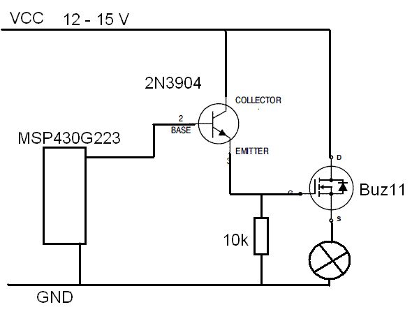

von Chris (Gast)
Ich wollte mich noch mal melden.
Ich habe die Schaltung jetzt so wie auf meinem Bild gezeichnet
aufgebaut.
Funktioniert wunderbar auch bei höheren Frequenzen.
