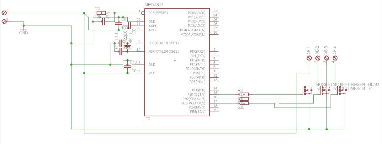

Hi, ich habe eine Schaltung aufgebaut um RGB LEDs zu steuern. Jetz habe ich aufgrund eines Fehlers die Platine nochmal kontrolliert und finde nichts. Dann habe ich den Pluspol direkt an die LED gelegt (mit vorwiderstand natürlich) und dann über den MOSFET an den Minuspol. Der MOSFET wird von PORTB.3 geschaltet. Jetzt ist aber nichtmal ein µC eingebaut und trotzdem leuchtet die LED... Ich messe trotz 10K Widerstand zwischen Gate und GND eine GS-spannung von 2,5mV, welche aber nicht reichen sollte um den MOSFET erfolgreich zu schalten (IRLU024). Wenn ich mit zwei Fingern auf Gate und Source rumfummel ändert sich die leuchkraft der LED und wenn sie aus geht und ich dann die Finger runternehm bleibt sie auch aus. Ich raffs nichtmehr und deshalb frag ich hier einfach mal nach. Also kann mir dazu jemand was sagen? Ist der Widerstand von 10K zu groß? Obwohl 1K bringt auch keinen Unterschied... MOSFET ist 100% auch nicht defekt (3 verschiedene probiert). Das Gate geht 100% auch nur auf den PORT-pin und nirgendwo anders, auch kein Lötfehler über zwei leiterbahnen oder sowas. Dann hab ich noch den µC programmiert. Ganz einfach nur PINB.3 auf 1 gesetzt, funktioniert auf der Testplatine auch. Auf der Projektplatine passiert garnichts die LED leuchtet weiterhin mit gleicher helligkeit. Das gleiche wenn ich PORTB.3 auf 0 setze.

Gut dann kommt hier der Plan. Allerdings etwas vereinfacht in der realität sind es 56LEDs. Darauf kommts aber nicht an. Die Anode ist auf kontakt 1, Rote Kathode 2, Gruen 3 und Blau 4 Die LED Platine funktioniert gut. 100% richtig. Bei der Steuerung ist der besagte fehler... Aber wo? wenn ich Gate und Source brücke passiert nichts. Aber wie kann es sein das bei allen 3 farben der gleiche fehler ist? Und wenn Gate=GND wie kann der MOSFET dann trotzdem durchschalten?
So wie das aussieht, stimmt etwas mit der Ansteuerung seitens des µC nicht. Die Fets scheinen ja zu funktionieren. Bei gezogenem Prozessor kannst Du ja mal den Gatewiderstand zur Masse hin brücken und zu 5V. Dann sollte die Led aus- und angehen. Port richtig initialisiert ? gk
Der µC ist nichtmal eingesteckt und die LEDs leuchten. Das ist ja grade mein problem. Und brücken von Gate auf GND bzw. 5V bringt überhaupt keine Änderung.

Peter_Paul schrieb: > Und brücken von Gate auf GND bzw. 5V bringt überhaupt keine Änderung. Bei Gate an GND ist der Fet aus, Reststrom im nA-Bereich. Bei Gate an 5V ist der Fet niederohmig = LED an. Dein Problem liegt offenbar ganz woanders.

@ Thomas: Ich glaube du hast hier überhaupt nichts gelesen. Es geht überhaupt nicht um die helligkeit... Habe gerade etwas herausgefunden. Wenn ich Spannung messe zwischen Gate und GND. Plus auf GND und - auf Gate dann geht die LED aus und bleibt es auch wenn ich die messspitzen weg nehme. Messe ich mit Plus auf Gate und Minus auf GND dann geht sie wieder an und bleibt an.
Sorry ich messe den Widerstand nicht die Spannung.
Überprüf bitte mal die GND-Verbindung zwischen den Sourcen der Fets und dem µP gk
Ok die MOSFETs waren alle 3 kaputt... Warum auch immer. Widerstand zwischen Gate und Source < 40 Ohm Hatte aber leider nur noch einen da der jetz zumindest grün richtig steuert, 2 neue werde ich wohl kaufen müssen. Tja mit 3% verlust ist zu rechnen.

Hat der MOSFET ev. nen ESD abbekommen? Das mögen sie gar nicht...
Habe nach dem ersten Test noch Widerstände (Gate-GND) eingelötet und vergessen die Spannungsquelle abzustecken. Da hab ich sie mit der Netzteil + Lötkolben kombi warscheinlich gekillt.
Peter_Paul schrieb: > Habe nach dem ersten Test noch Widerstände (Gate-GND) eingelötet Die Widerstände zwischen Gate und Source (10k..100k) sind auf jeden Fall eine gute Idee. Sonst hängt das Gate böse in der Luft, solange die Ports vom uC noch nicht als Ausgang geschaltet sind.
