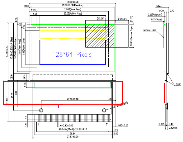

Ja. Das mit den OLED-Displays scheint von der Grösse her zu gehen. Toll. Danke. Ich hätte da noch einige Fragen wegen der Bauteilform und dessen Einbau, weil ich noch nie mit den Dingern zu tun hatte. Ich habe hier mal z.B. dieses Display heraus gesucht. http://docs-europe.electrocomponents.com/webdocs/0bde/0900766b80bdeab2.pdf Auf Seite 6 ist eine Zeichnung von der ich hier mal einen Auszug anhänge. Ich habe da einen Bereich rot markiert. Verstehe ich das richtig, dass es sich da um eine flexible Leiterplatte handelt die ich abbiegen kann? Was sind da die passenden Buchsen dazu? (Passendes Suchwort für google würde mir reichen). Gibt es sonst was bei der Handhabung, beim Einbau, beim Layout zu beachten, woran man vielleicht nicht denkt, obwohl man schon Jahre Layouts macht, Schaltpläne mit uCs usw. entwirft, prgrammiert aber noch keine Erfahrungen mit OLEDs hat?
Sorry. Noch eine ergänzende Frage. Wo genau darf ich dieses Flex-Board abknicken und mit welchem Biegeradius. (Oder habe ich das im Datenblatt übersehen)?
Der mögliche Biegeradius des Flexkabels wird durch den schwarzen Aufkleber darauf begrenzt. Einen ungefähren Eindruck, welche Gesant-Montagehöhe bei U-förmiger Biegung möglich ist, vermittelt dieses Foto: http://www.flickr.com/photos/forrequi/4592886065/in/set-72157624027210192
