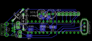

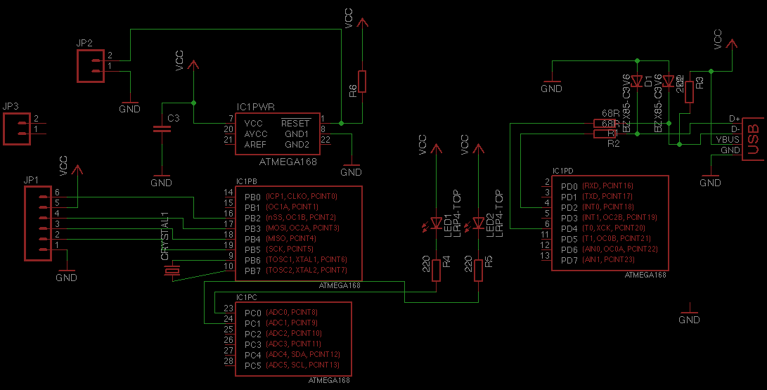

Ich hab mir einen kleinen ISP Programmer gebaut, da ich damit meine Sensoren mit Firmware befüllen will. Dazu habe ich mehr oder weniger 1:1 den uspasp nachgebaut von http://www.fischl.de/usbasp/ allerdings geht der nur wenn ich ihn am breadboard mit meinem usbbb aufbaue (sense.reox.at/usbbb) auf der platine geht es dann nimmer.... ich hab jetzt schon mindestens 10x alle widerstände kontrolliert und die verbindungen gecheckt. Alles was ich bekomme ist ein "cannot enumerate" auf der konsole... schematics und baord sind angehängt, JP3 verwendet ich nur als Brücke und als VCC Unterbrecher (per Jumper) kann mir irgendjemand sagen was ich falsch mache??? Ich komm verzweifel langsam an dem teil -.- übrigens: pinout vom usb ist auf breadboard und pcb genau gleich! stecke ich das ding an, dann leuchtet die LED auf pin23 dauerhaft, ich glaube soweit passt es ja mal ;)
... wahrscheinlich parasitäre Caps durch den fliegenden Aufbau. Das sollte normal nicht klappen...
kann ich leider erst morgen da ich hier grad keine teile habe... aber warum geht es dann auf dem board auch ohne c's?
Im Breadboard sind die Kondensatoren sozusagen mit eingebaut.
@Skua, @Heinz: oarg, dadurch das ich da mehr leitendes Material drunter habe hab ich eine so "hohe" kapazität? @general: dH die kondensatoren hinter dem quarz sind ein muss? Ich hatte das mal so verstanden das es nicht sein muss...
>dH die kondensatoren hinter dem quarz sind ein muss? Ja, das habt aber hier schon jeder gesagt. >Ich hatte das mal so verstanden das es nicht sein muss... Jaa nee is klar. Deshalb sind auch bei allen Schaltungen mit Quarz die C's nur zum Spass vorhanden.
@Stampede: ok ich hatte es mal anders verstanden, man wird sich ja noch irren dürfen^^ dachte das gehört einfach zum guten ton und in manchen anwendungen sinn aber bei der default anwendung eben nicht... werd das heut mal verbasteln.. danke!
Sebastian B. schrieb: > @Stampede: ok ich hatte es mal anders verstanden, man wird sich ja noch > irren dürfen^^ dachte das gehört einfach zum guten ton und in manchen > anwendungen sinn aber bei der default anwendung eben nicht... Die Dinger machen immer Sinn!!
gg überredet! Ihr findet kein layout mehr von mir ohne :)
