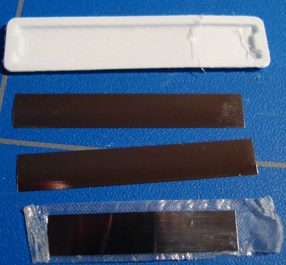

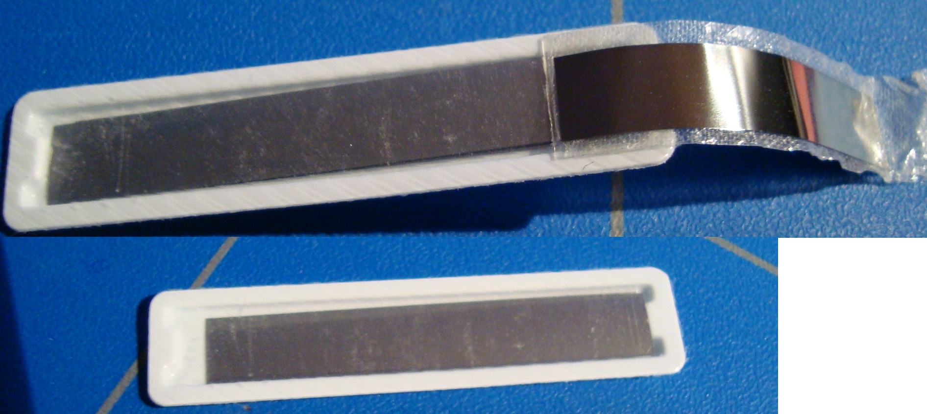

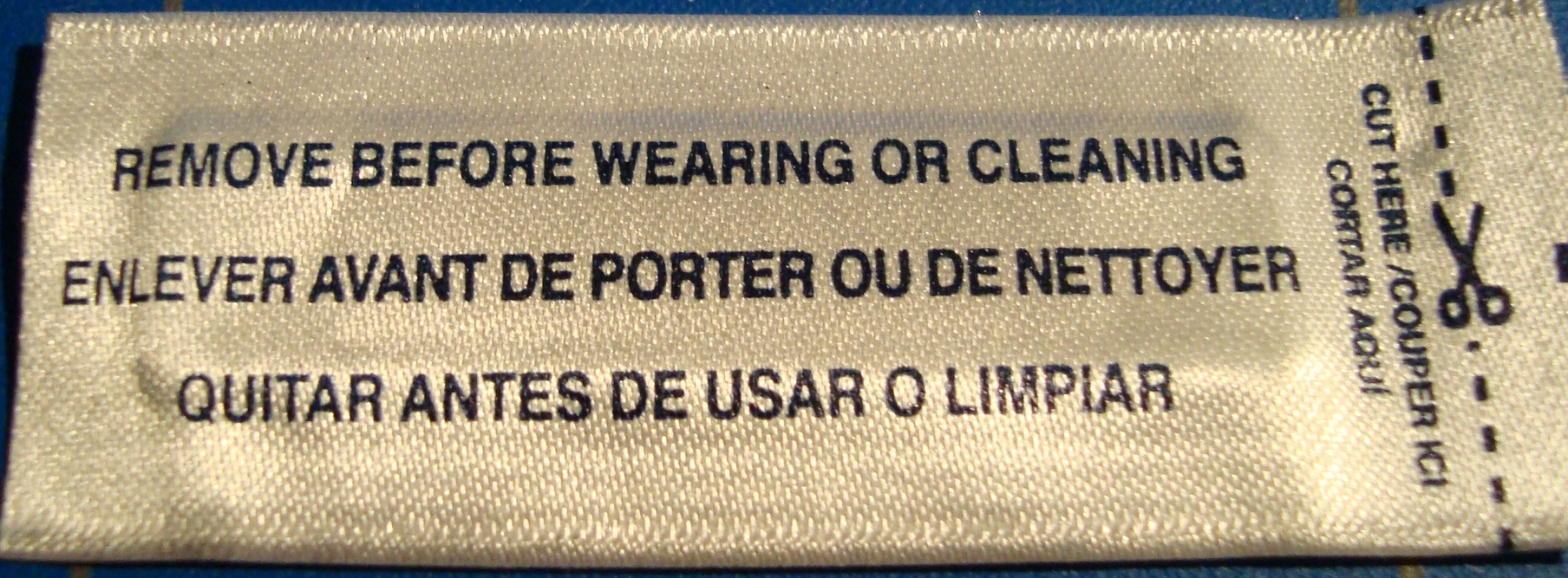

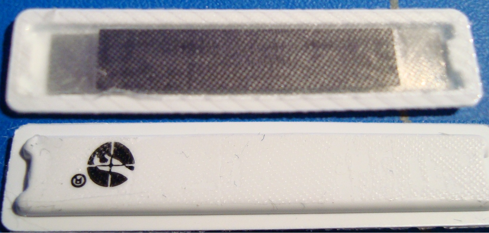

So, habe vorhin beim Umziehen ein solchen Streifen an einem meiner Hemden entdeckt. Das Hemd habe ich letztes Jahr aus den USA mitgebracht und vorhin "wiederentdeckt". Habe den Streifen mal aufgemacht und Fotos geschossen. Gruß
Hier ist beschrieben, wie das Dings funktioniert: http://de.wikipedia.org/wiki/Warensicherungsetikett#Akustomagnetisches_Verfahren
