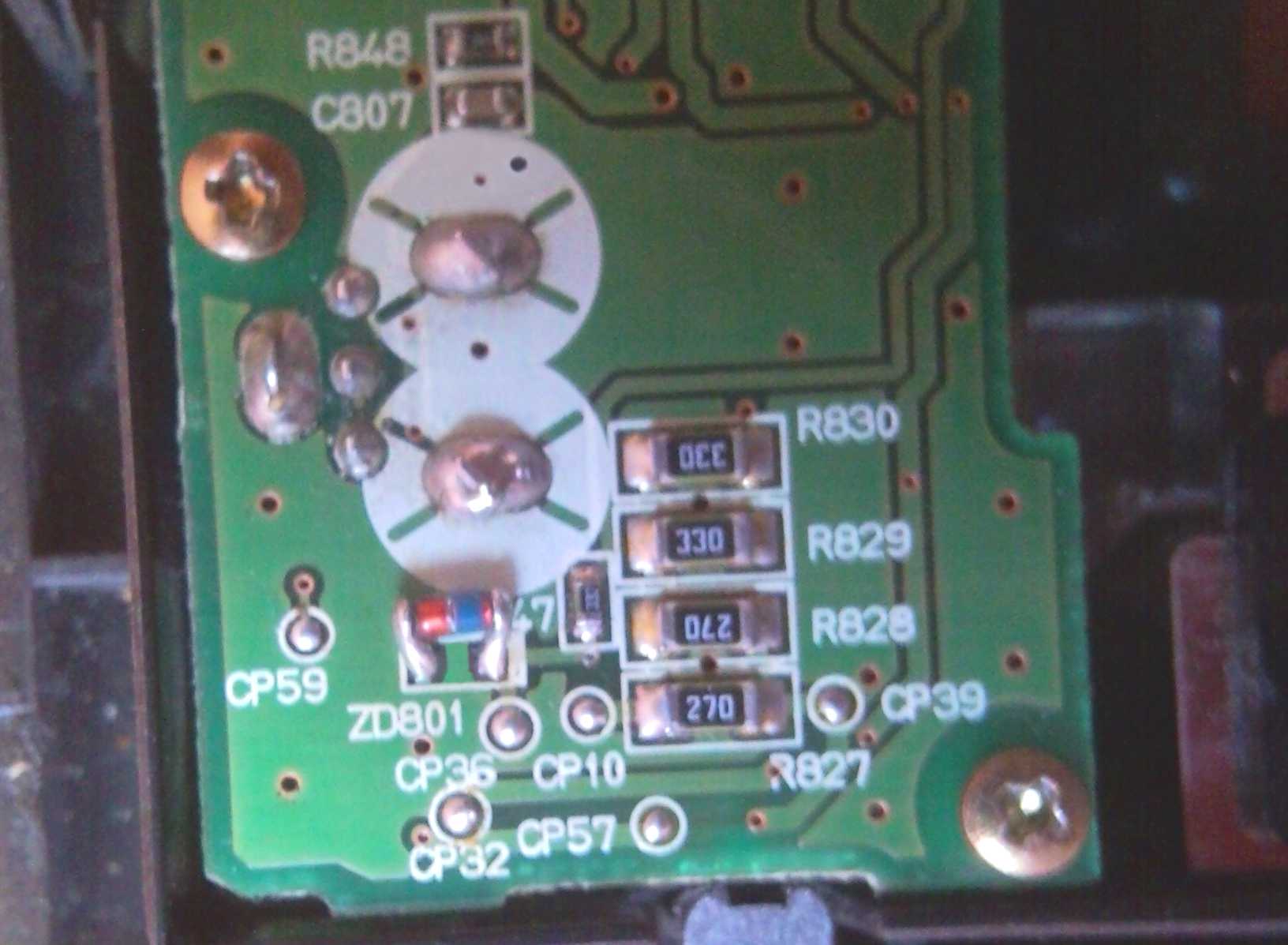

Hallo Könnte bitte einer helfen. Ich mach heute mein Autoradio an und es macht kurz BZZZZZ und hat gestunken. Danach ging das Radio nicht mehr. Ich ab nach Volvo und die wollen pauschal 200€ für Reparatur haben. Ist mir erstmal zu viel. Naja, ich nach Hause, schraub das Radio auf und find die Stelle. Man sieht, dass da was abgeraucht ist. Kann einer erkennen was da mal war? Würde mich freuen, wenns jemand weis. Bild ist im Anhang. mfg

"ZD" deutet auf eine Zenerdiode hin - was für eine, keine Ahnung. An welcher Stelle im Radio sitzt die denn?

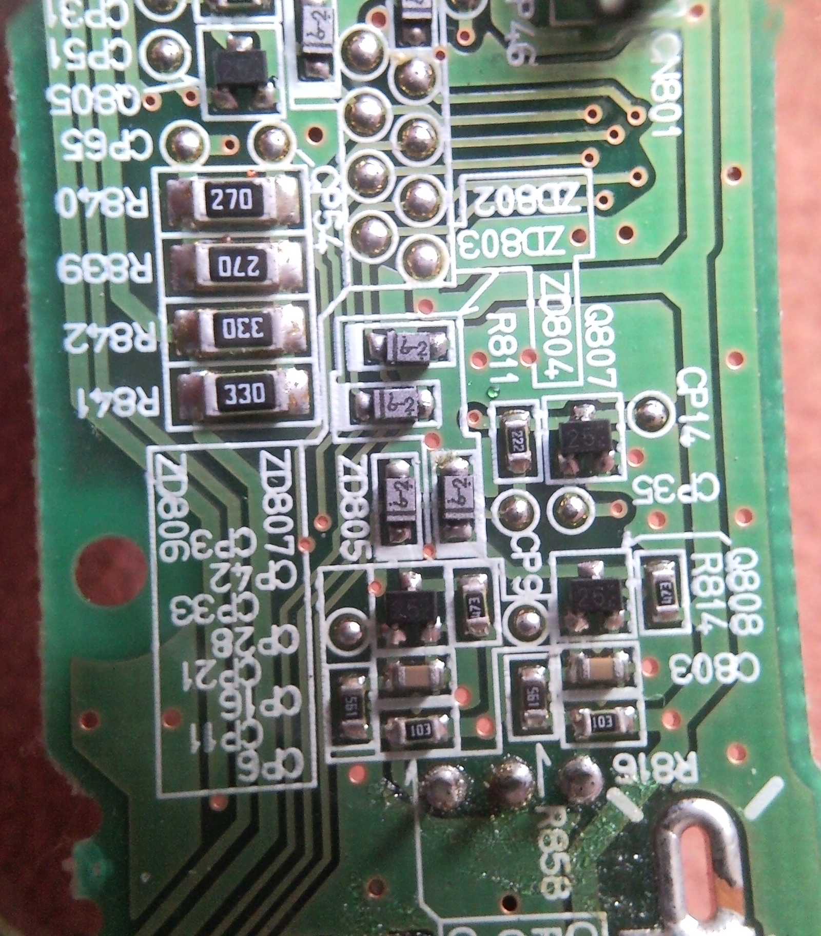

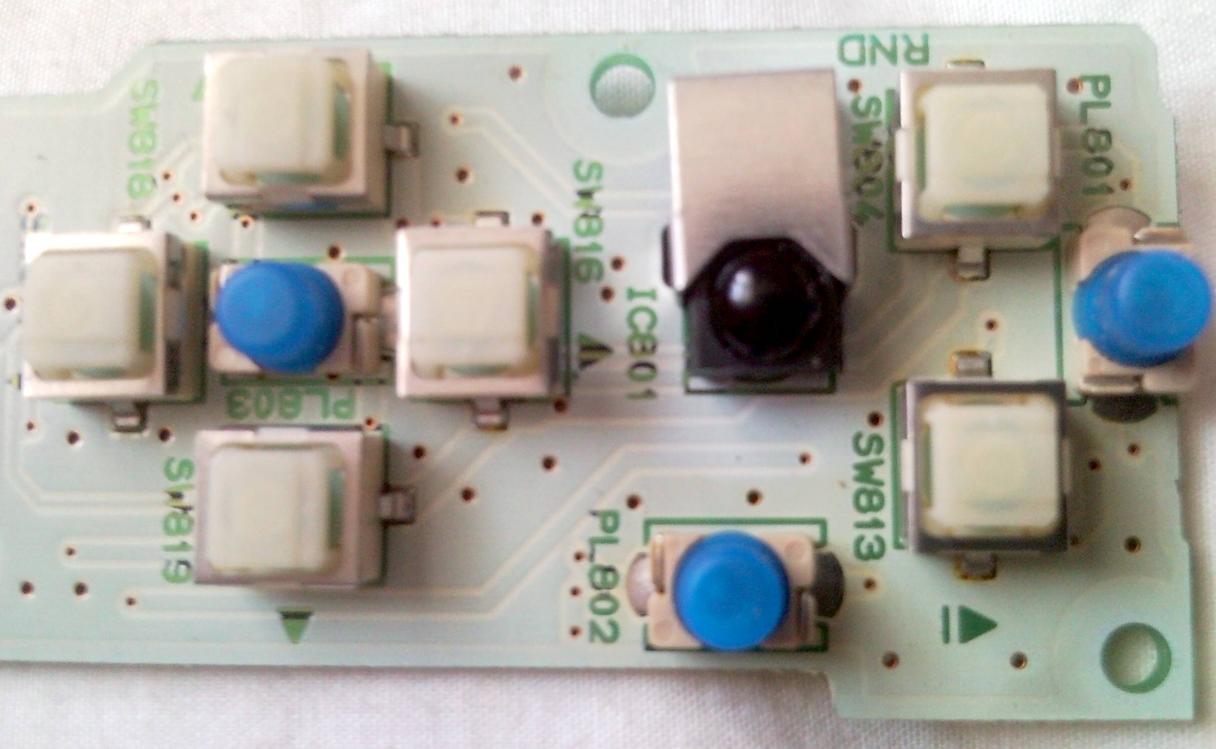

Vielen Dank für die schnellen Antworten. Es ist ein Naviradio von Volvo mit der Bezeichnung: HU 1205. http://vccs.volvocars.se/accessoriesLegacy/images/X40/0900c8af80b40461.jpg Die Stelle ist genau hinter dem Bedienteil vom Radio. Auf der anderen Seite der Platine sind ein Infrarot Empfänger, Lämpchen und Taster. Im Anhang ist ein Bild vom der anderen Seite der Platine. mfg
Hallo! Ich habe nochmal nachgeschaut. Auf der Platine befinden sich mehrere solcher Dioden. Bei allen ist 6-2 aufgedruckt. Kann einer sagen, welche das sind? mfg
Das müsste heissen, dass die Zenerdiode für 6,2V ausgelegt ist. So eine wie diese hier http://www.reichelt.de/SMD-Z-Dioden-Mini-Melf/SMD-ZF-6-2/index.html?;ACTION=3;LA=2;ARTICLE=18957;GROUPID=2995;SID=26PaCxeqwQARoAAE43IG08a36c12efdaa6cb5f7c5420452586143 sollte es als Ersatz tun. Allerdings bliebe dann noch zu klären, warum die überhaupt abgeraucht ist.

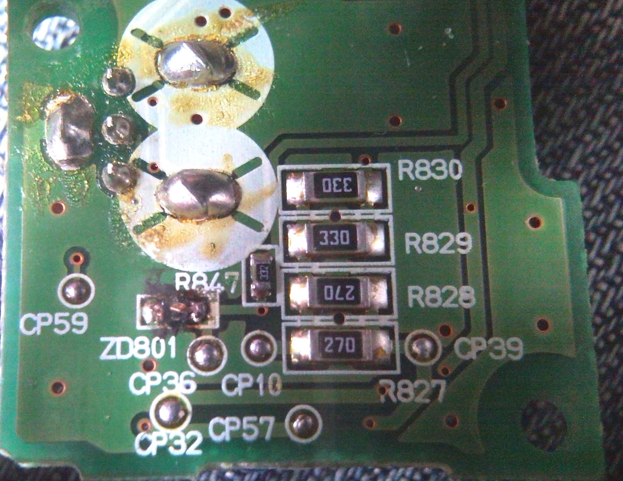

Hallo! Ich habe die Diode mal gemessen: 2 mm lang, 1,25 breit. Habe herausgefunden, dass es die 0805 Norm ist. Im Anhang ist ein Foto von den Dioden, die auf der Platine sitzen. @Hannes H. Wenn ich die Diode drin habe, werde ich erstmal schauen, ob der überhaupt noch geht. Ansonsten bleibt nur noch Reparatur übrig. mfg
Hallo! Die vorgeschlagenen Dioden sind leider zu groß. Ich habe echt schon alles abgesucht, aber nix in der Größe gefunden. Scheint wohl kein Standard zu sein. Ich werde das Radio wohl in die Reparatur schicken. Danke trotzdem für eure Mühe. mfg
> Habe herausgefunden, dass es die 0805 Norm ist. Nein, das wäre ein 0805 SMD Diode: http://pdf1.alldatasheet.com/datasheet-pdf/view/331571/TSC/TS4148RY.html Es ist eher SOD323/SC76/UMD2 http://pdf1.alldatasheet.net/datasheet-pdf/view/36631/ROHM/UDZ.html 6-2 wäre eine 3.6V Z-Diode nach diesem Datenblatt aber ob es wirklich die Rohm ist ? Von silber bedruckt und Minuszeichen steht dort nichts. Miss doch mal eine noch heile Diode aus. Allerdings ist zu vermuten, daß da mehr kaputt ist. Neues Radio (oder falls es ein altes Auto ist: Dasselbe Radio bei eBay gebraucht) ist sicher billiger als eine Reparatur.

>> auf die Polarität der neuen Dioden beim Einbau achten >Ich tippe auf Anode links am GND... ;-) Jo - da braucht man eigentlich nur bei den anderen ZD's auf dem dritten Bild oben abkupfern - auch der Leiterplattendruck bei der abgerauchten Diode scheint das so zu sagen. Aber wenn die Bauform der neuen Diode anders ist, muß man A und K möglicherweise erst ermitteln :-)
und mach mal den Schmodder von der Platine runter (siehe dein Eingangsbild V40), am besten mit Isopropanol sowohl bei/um ZD801, als auch dei beiden weißen Bereiche da drüber.
