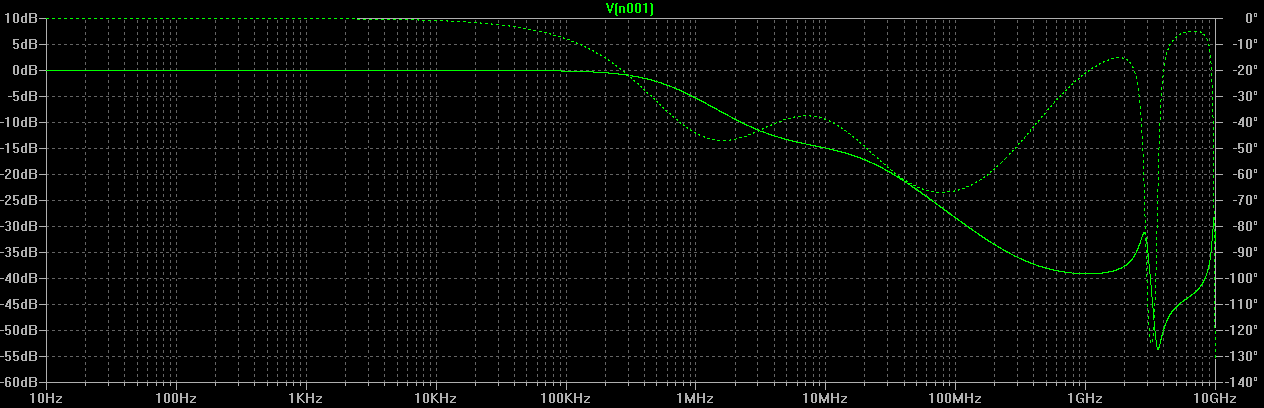

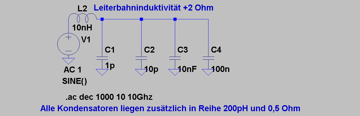

von Ralph B. (rberres)
Ina schrieb:
> Leider ist die Betriebsspannungsentkopplung des Demo Board Murks. Wieder
> die übliche Parallelschaltung aus 470nF, 100nF, 1nF und 100pF, was zu
> extremen Impedanzspitzen führt und die Schaltung notorisch instabil
> macht. Besser zwei oder drei identische keramische 470nF Highcaps der
> kleinsten Bauform, die man bekommen kann, parallelschalten.
Ina hast du dir die Serienresonanzkurve von 470nF mal angeschaut?
Bei den hohen Frequenzen dürften sich diese Kondensatoren eher als
Induktivitäten entpuppen.
Ich würde sogar noch weiter gehen. Diesen Kondensatorketten muß man noch
zusätzlich 10pF und 1pF parallel schalten. Erst die 1pF Kondensatoren
liegen in der Serienresonanz noch leicht unterhalb der 10GHz.
HF Schwingen kommt auch sehr oft von ungeeigneten Layouts, bei welche
auf der Unterseite keine durchgehende Massefläche ist, die alle 5mm zur
oberen Massefläche entlang der Signalführende Leiterbahnen, und am IC
Selber, durchkontaktiert sind. Die Durchkontaktierung selber ist nämlich
auch schon eine Induktivität von ca 0,5nH, und nur die lückenlose
Massefläche auf der Unterseite ist bei der Frequenz wirklich Masse.
Ralph Berres

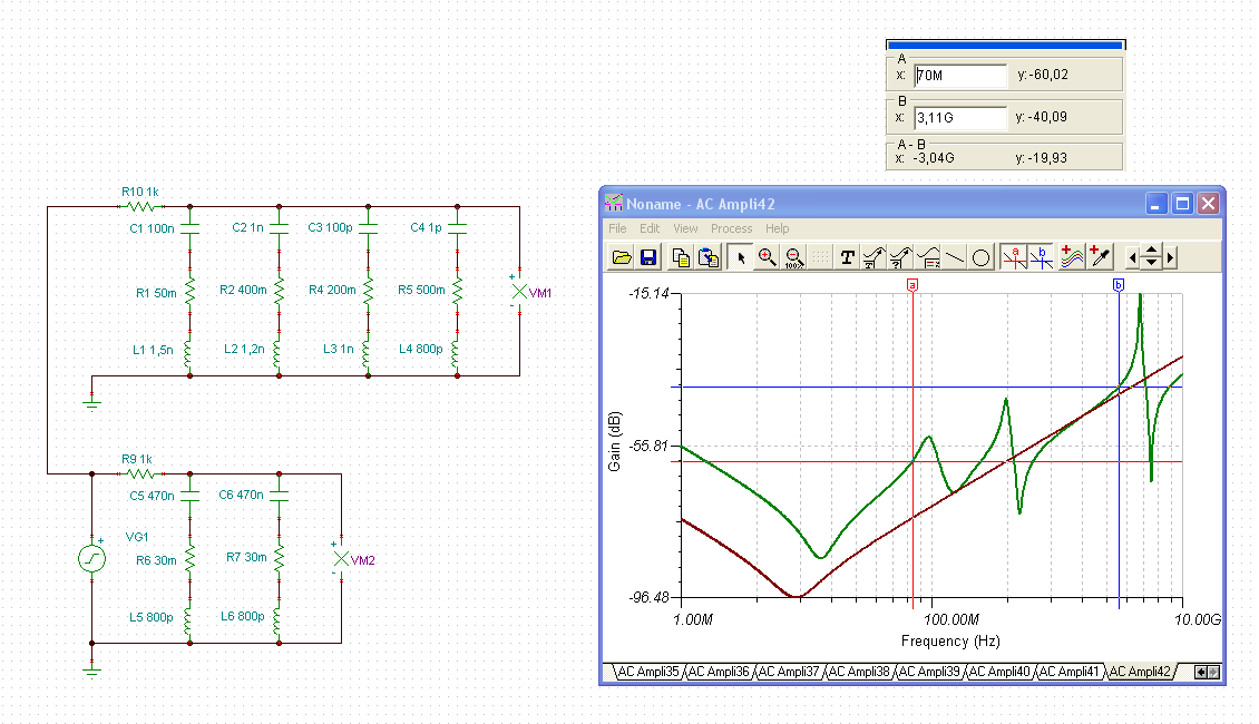

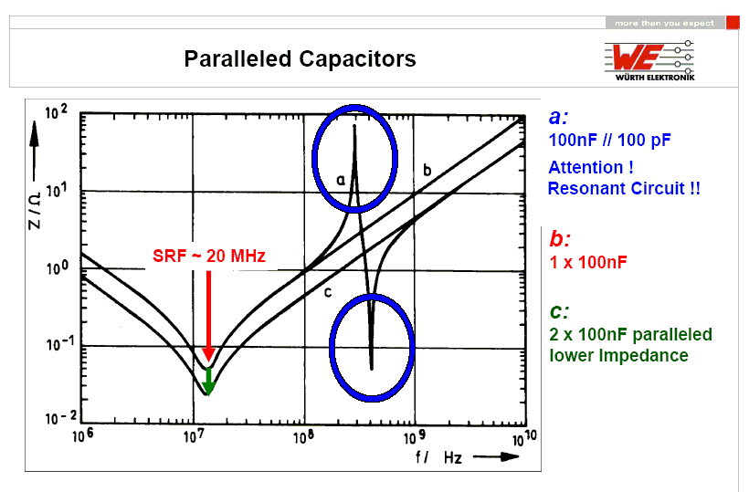

von Ina (Gast)
0603-Caps haben um die 0,6nH. Zwei, drei davon parallel ergeben rund
0,2nH. Macht bei 2GHz rund 2,5Ohm, was völlig ausreichend klein ist.
Das Parallelschalten ungleicher Caps (siehe Anhang) kann verheerende
Resonanzen mit extremen Impedanzspitzen zur Folge haben. Die
Entkoppelwirkung ist dort nicht nur gleich Null, der Verstärker kann
sogar spontan auf dieser Frequenz anfangen zu schwingen!
Du vergisst das diese Kondensatoren bei etwa 15MHz Serienresonanz haben
und oberhalb 15MHz bereits eine INDUKTIVITÄT darstellen. Diese beiden
Kondensatoren sind in der gesamten rechten Hälfte keine Kondensatoren
mehr, sondern Induktivitäten. Das ist eher kontraproduktiv. Und 2 Ohm
Impedanz sind für eine Stromversorgung in einen Verstärker mit so hohen
GBW viel zu hoch. Schaue dir mal die Impedanzkurven von 0603
Kondensatoren bei den verschiedenen Kapazitäten an.
Genau das passiert wenn sie im induktiven Bereich betrieben werden.
Diese Resonanzspitzen werden durch Kondensatoren ( die sich auch
kapazitiv verhalten ) vollständig unterdrückt.
Schaue dir mal Mikrowellenschaltungen die bis in den mm Bereich gehen
an.
Ralph Berres
von Ina (Gast)
Es ist in erster Linie die Impedanz entscheidend, weil
Laststromschwankungen an dieser einen Spannungsabfall verursachen. Wenn
dieser Spannungsabfall zu groß wird und die
Betriebsspannungsunterdrückung des OPamp zu gering ist, kann dadurch
eine gefährliche Mitkopplung entstehen und der Verstärker schwingt.
Deswegen muß die Impedanz der Betriebsspannungsentkopplung für die
gesamte Bandbreite des OPamp möglichst gering sein, möglichst unter 1
Ohm.
Nein.
Du hast zwar Recht, wenn du sagsts, daß eine Betriebspannungsentkopplung
natürlich kapazitiv sein sollte, weil sie ja schließlich Ladung liefern
muß, aber das tut sie auch, wenn sie eine induktive Komponente hat.
Üerlege dir, daß die Alternative, nämlich dein 10pF und 1pF Cap sowieso

Ralph, die Resonanzspitzen werden durch die Parallelschaltung der Caps
erst erzeugt!! Es wechselwirkt die Serieninduktivität des einen mit der
Serienkapazität des anderen. Und wenn der Serienwiderstand beider Caps
zu klein ist, gibt es ganz fiese Impedanzmaxima.
Schau dir noch mal mein Bildchen im Anhang an: Du siehst drei Kurven:
1. Kurve b: Ein 100nF Cap. -> kein Impedanzmaximum.
2. Kurve c: Zwei identische, parallelgeschaltetet 100nF Caps. -> kein
Impedanzmaximum.
3. Kuvre a: Ein 100nF Cap und ein 100pF Cap parallelgeschaltet. ->
Impedanzmaximum von rund 100 Ohm!
Eine solche Parallelschaltung kann man nur mit Elkos und Tantals
resonanzfrei machen, aber nicht mit keramischen Caps.

von Ina (Gast)
>Ich habe bisher recht gute Erfahrung gemacht mit der Parallelschaltung
>von 100nF 1nF 100pF und 1pF.
Ich habe mir jetzt mal die Mühe gemacht, das möglichst genau zu
simulieren. 4c+2c.PNG zeigt den Impedanzschrieb von einmal der von dir
favorisierten Kombination aus 100nF, 1nF, 100pF und 1pF und der von mir
empfohlenen Kombination aus zwei identischen 470nF/0603 Caps. Bei den
Serieninduktivitäten habe ich versucht, zu berücksichtigen, daß zwei
Caps näher beieinander angeordnet werden können als vier.
Ich habe bei den sehr kleinen Kapazitäten möglichst verlustreiche
Ausführungen herangezogen, um die Impedanzmaxima möglichst stark zu
bedämpfen. Die genauen Daten habe ich aus einem Datenbuch von Murata.
Um beide Kurven in eine Grafik zu bekommen, mußte ich ein wenig mit TINA
tricksen: Die rote, horizontale Kursorlinie markiert 1 Ohm Impedanz, die
blaue 10 Ohm.
Man erkennt, daß deine Kombination (grüne Kurve) drei Impedanzmaxima
aufweist, bei 100MHz (2 Ohm), 390MHz (7 Ohm) und 4,6GHz (180 Ohm). Der
Peak bei 100MHz ist jetzt nicht allzustark ausgeprägt und der bei 4,6GHz
dürfte in den meisten Fällen außerhalb der Bandbreite liegen.
Bedenklicher ist da schon der Peak bei 390MHz. Bei nicht sehr kritischem
OPamp aber eine ganz brauchbare Entkopplung.
Meine Kombination (braune Kurve) weist keine Impedanzmaxima auf. Auch
sind für Frequenzen bis rund 400MHz die Impedanzen wesentlich kleiner.
Für Frequenzen über 400MHz sind die Impedanzen beider Kurven im Schnitt
recht ähnlich, wobei meine Kombination aber keine Impedanzmaxima
aufweist.
Noch etwas ganz Grundsätzliches: Du sagtest, daß meine Kurve oberhalb
rund 8MHz nur noch induktiv sei. Auch deine Kurve ist induktiv! Und zwar
von 13MHz bis 100MHz, von 150MHz bis 400MHz, von 500MHz bis 4,6GHz und
über 5,6GHz, nämlich überall dort, wo die Impedanzkurve die für eine
Induktivität tpische, positive Steigung hat!!
hallo Andre
Besten Dank für den Tip. Also auf ein nächstes.
Ina hier mal meine Simulation mit LTspice
von Alex H. (hoal) Benutzerseite
Ich war neugierig. Hier die Version mit zwei 470n mit den gleichen
Serieninduktivitäten und -widerständen.
von Ina (Gast)
0,2nH pro Cap sind völlig unrealistisch. Wie soll das gehen, wenn du die
alle vier parallelschaltest? Da kommen einige Millimeter Leiterbahnlänge
zusammen und jeder Millimeter schlägt mit rund 1nH zu Buche.
Auch die 0,5 Ohm bei 100nF und 10nF sind unrealistisch. Übliche Werte
liegen um die 0,1 Ohm. Bei 100nF wird es schon schwer, etwas zu finden,
das nicht deutlich unter 0,1 Ohm liegt.
