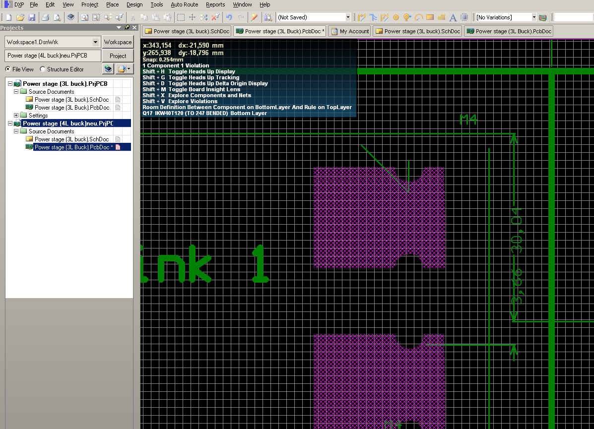

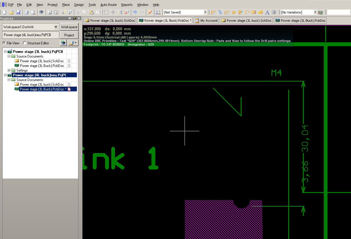

Hier seht ihr jetzt auf dem Bild was passiert wenn ich auf das Bauteil mit der linken Maustaste klicke und es verschieben will. Die Kontur verabschiedet sich.
Scheint wohl ein Bug in Deiner Raubkopie zu sein.

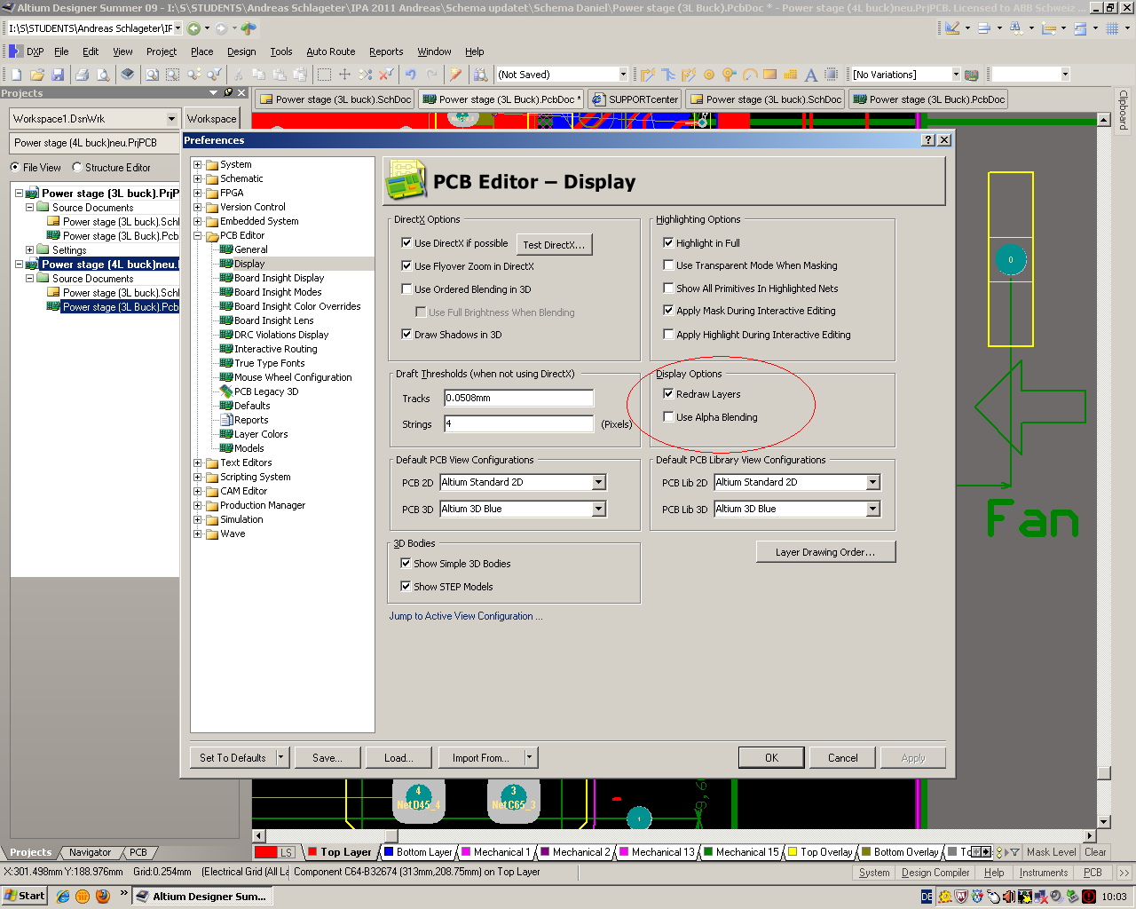

Also hab das Problem gelöst, meine Grafikkarte unterstützt wahrscheinlich die Funktion Use Alpha Blending nicht. Findet man unter Tools/Preferences/PCB Editor/Display
