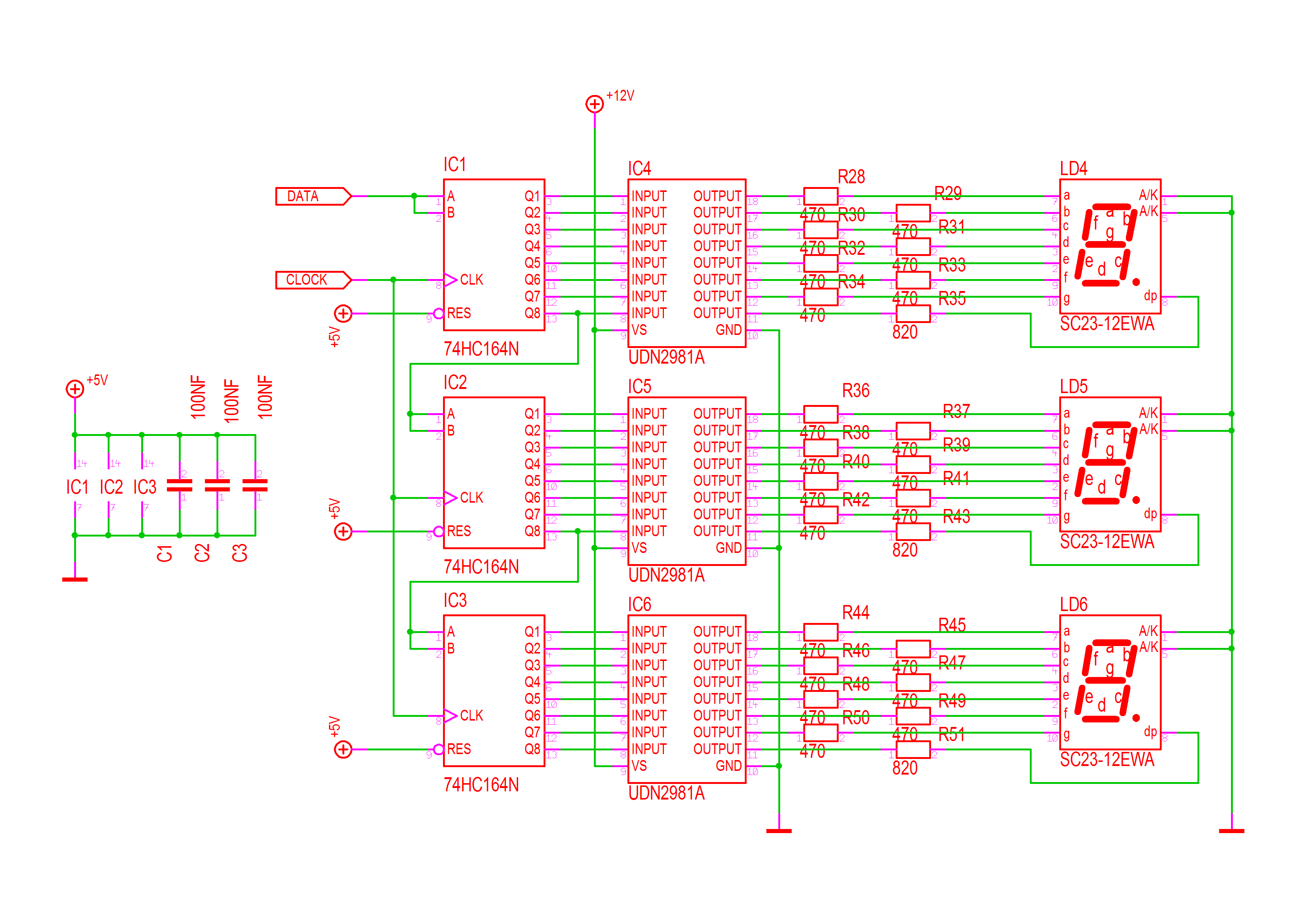

von Peter D. (peda)
Große Anzeigen brauchen oft mehr als 5V.
Ein Schaltungsbeispiel:
Beitrag "Jumbo-LED Uhr"
Peter

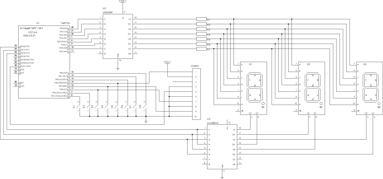

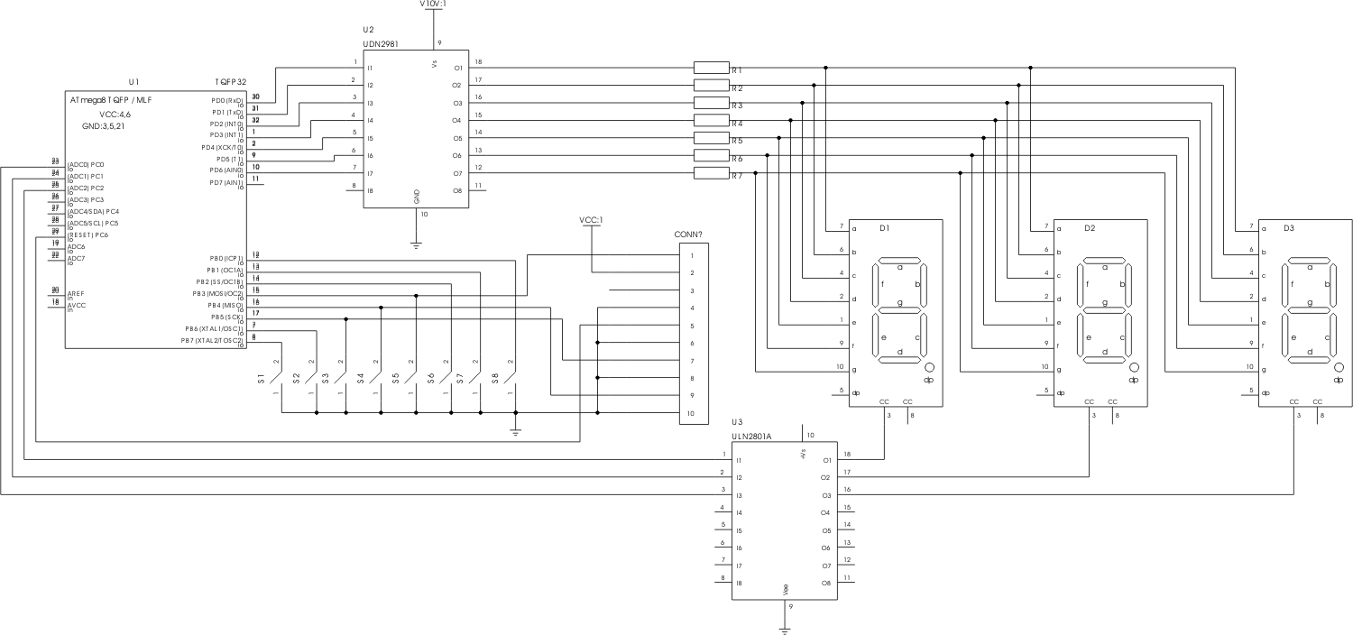

von Oliver N. (oli13)
Hallo FranzoseausdemVinschgau (ist das der Vor- oder Nachname?),
ich brauche kein Buch, sonder einen Beitrag zur elektronischen Lösung
hauptsächlich des Rechtsterms des folgenden Problems:
Die Fragen bzw. Anmerkungen eines Elektroniknovizen - der ich nun mal
bin - sind dazu folgende:
Links: die 8 Schalter habe ich. (Frage: muss/kann/soll man die hard-
und/oder softwaremäßig entprellen (ich denke mir, irgendwann ist der
endgültige Schaltzustand erreicht und wenn die Anzeige ein paar ms
flackert macht das nichts, oder liege ich da falsch, zerstört das den
uC?))
Mitte: Möchte ich mit einem ATMega8 realisieren.
Rechts: das eigentliche Problem für mich (und hier hoffte ich in diesem
Forum auf kompetente Hilfe), welche Bauteile sind am vorteilhaftesten
zwischen dem ATMega8 und den drei 7-Segmentanzeigen auf welche Weise zu
verdrahten. Ich weiß auch, dass ich in der Mitte beim Programm gleich
die Codierung der Ziffern, welche mit 7 Segmenten zusammengesetzt
werden, erledigen kann, aber hier genau setzt meine (Anfänger)Frage nach
einem konkreten Schaltplan an. Wenn ich nicht multiplexen will, welche
Bausteine nehme ich dann am schlauesten, welche bringen für große
Anzeigen genügend Leistung, Anzeigen mit gemeinsamer Kathode, Fragen,
Fragen, Fragen.
Ich bin nicht zum Elektroniker geboren und will auch keiner werden. In
Deiner nächsten Buchempfehlung hoffe ich für mein Problem SCHALTPLÄNE zu
finden.
Grüße,
Oliver.

von Thorsten S. (Gast)

und ursprünglich einen Schaltplan haben. Hier mein 1. Entwurf, noch ohne
Versorgung etc..

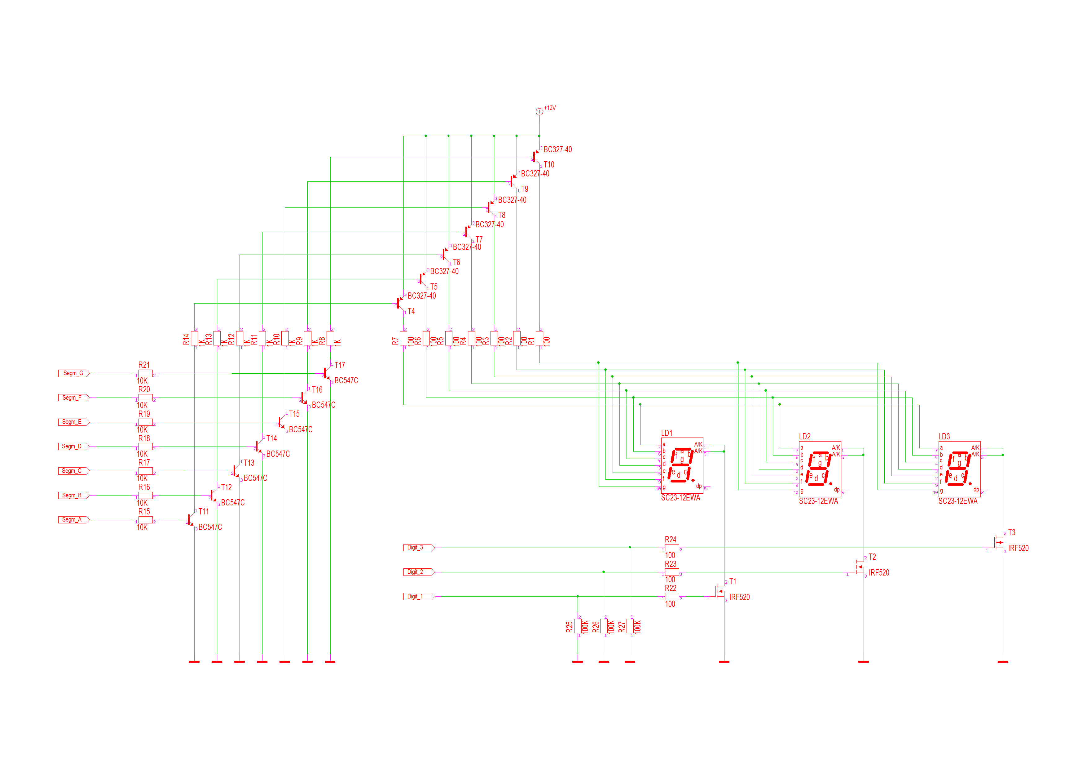

von Johannes F. (Gast)
hier ist mein Schaltungsvorschlag. Noch nicht vollständig, aber der
relevante Teil.
Wie man sieht, bevorzuge ich eher diskrete Halbleiter. ;)
Die Widerstandswerte sind geschätzt und müssen evtl. in Abhängigkeit vom
gewünschten Pulsstrom angepasst werden.
Sorry wegen dem Bildformat, TARGET kann leider nur TIFF exportieren.
Aber die Dateigröße hält sich ja noch in Grenzen.
@ Oliver N.:
Schreib bitte mal, von welchem Typ deine 7-Segment-Anzeigen sind (müsste
eigentlich draufstehen). Nur bei Kenntnis der elektrischen Parameter
kann man die Schaltung optimal dimensionieren.
Grüße
EDIT: Um den Schaltplan richtig erkennen zu können, muss man auf den
Link darunter klicken und dann im Browser vergrößern, oder man lädt sich
die Datei runter und öffnet sie mit einem ordentlichen Viewer.

von bitte löschen (Gast)
Oliver N. schrieb:
> Was meinst Du, soll ich noch warten, bis der
> Schaltplan gegen eine endgültige Fassung konvergiert?
Ja. Wie lange, hängt davon ab, wann hier endlich mal jemand los moppert
und mir Anfänger sagt, was falsch ist und was noch verbessert werden
muss. Mir ist auch schon einiges aufgefallen, wie z.B., dass man D1:8
mit U3:15 etc.. und U3:1 mit U3:4 etc.. verbinden sollte, aber das habe
ich noch nicht im Schaltplan umgesetzt.
Ein Punkt ist außerdem noch nicht geklärt, nämlich die Versorgung. Wir
brauchen +5V mit etwa 20 mA (3,6 mA für den ATmega8, die Eingänge vom
ULN290X bekommen 3 * 0,45 mA also etwa 1,5 mA, die Eingänge vom UDN2981
bekommen 8*0,5 mA, also etwa 4 mA, das ganze doppelt, um auf der
sicheren Seite zu sein), und +X Volt mit 2* 7 * 60 mA (Datenblatt der
Kingbright SC 23-12 RT 20 mA mal 3 Impulsstrom mal 2 gem. Kathoden) =
840m A für die LEDs, also 1 A, um da auf der sicheren Seite zu sein.
Jetzt stellt sich die Frage nach den X Volt, und damit kommen wir zu
Details, an denen ich noch arbeite.

am einfachsten wäre es doch mit nem lcd display
man müsste nur die 8 taster einlesen und das byte ins lcd ausgeben das
fände ich persönlich einfacher
dafür würds sicher auch bausätze geben

Mit gemeinsamer Kathode müsste man dagegen zusätzlich wieder NPNs->PNPs
oder eben UDN2981 als HighSide-Treiber nachschalten.
Oliver N. schrieb:
> Ich werde aber eher statt so vieler Transistoren
> Bausteine benutzen, damit das Ganze übersichtlicher bleibt.
Ja okay, habe ich mir schon gedacht. ;)
Man würde mit diskreten Transistoren auch nicht billiger kommen, wie ich
es ursprünglich dachte.
Aber ich wollte mal zeigen, dass es auch ohne ICs geht.
hier mal ein Entwurf mit Schieberegistern.
Vorteile:
- einfache Ansteuerung
- kein Flackern, EMV-Störungen etc.
Deine 7-Segment-Anzeigen haben je Segment 4 in Reihe geschaltete LEDs,
d.h. man kann mit etwa 8V Vorwärtsspannung rechnen.
Ich habe den Dezimalpunkt der Einfachheit wegen auch mit angeschlossen,
damit es mit den 8 Bit aufgeht. Dieser hat nur 2 LEDs in Reihe, deshalb
die 820 Ohm.
Mit den angegebenen Widerstandswerten erzielt man bei 12V
Betriebsspannung etwa 10 mA Vorwärtsstrom je Segment, das ist bei den
"super bright" LEDs mehr als ausreichend.
Johannes F. schrieb:
> und die Segmente mit drei 74HC164 SIPO-Schieberegistern direkt treiben
Sorry, das muss ich zurücknehmen. Die ICs haben ja Push/Pull-Ausgänge
und keine OpenCollector, damit wird das natürlich nichts.
Aber etwas besser wären die SA 23-12 trotzdem gewesen, da man dann statt
der UDN2981 die wesentlich billigeren Darlington-Arrays ULN2803 nehmen
könnte.
Und wenn man so etwas schon macht, würde ich noch eine
Binär->Hexadezimal-Funktion mit einbauen. Die Buchstaben kann man ja mit
den 7 Segmenten auch noch einigermaßen darstellen (A, b, C, d, E, F).
??? Die Kathoden der LEDs sind verbunden und an 2 Pins herausgeführt.
Das heißt aber nicht, dass deshalb doppelt so viel Strom nötig ist. ;)
Außerdem sind 60mA Impulsstrom etwas viel. Die LEDs sind "super
bright"-Typen, also sollten ca. 30 mA genügen.
Ich habe ein Alphanumeric PSA08-11SRWA herumliegen, das leuchtet schon
bei 5 mA (!) wie eine normale LED bei 20 mA.
Pro Segment sind 4 LEDs in Reihe geschaltet -> ca. 8V Uf, also sollten
bspw. 12V passen.
Grüße
Und, wenn die LEDs gerade schlecht gelaunt sind, mit 10V (siehe
Datenblatt).
Im Datenblatt sind 20mA der Referenzwert. Als DC Foreward Current sind
maximal 25 mA angegeben, als Peak Forward Current (1/10 Duty Cycle,
0.1ms Pulse Width) sind 150 mA angegeben. Wenn wir die LED im 1/3 Duty
Cycle betreiben, können wir also locker 60 mA nehmen, um 20 mA
Durchschnitt zu erhalten. Wir haben 2 LED-Stränge pro Segment, können
den Strom also auf 120 mA verdoppeln.
Als Betriebsspannung brauchen wir 8 .. 10V plus das, was im UDN2981, am
Vorwiderstand um am ULN2801 hängen bleibt. Im Datenblatt vom UDN2981
habe ich eine Vce von 1,6V (Minimalwert bei 100mA) gefunden. Da wir 120
mA pro Ausgang haben, nehmen wir das mal als realistischen Wert. Die
Ausgänge vom ULN2801 haben mehr zu schlucken, nämlich die 420 mA von 7
Strängen, wobei laut Datenblatt bei 350mA eine Vce von etwa 1,6V
abfällt, was auf 420 mA extrapoliert geschätzte 1,8V ergibt. Das macht
insgesamt 3,4V in den Treibern. Wir sind jetzt bei 11,6 .. 13,4V +
Spannung am Vorwiderstand. Dieser darf nicht zu gering dimensioniert
werden, weil sonst sein Anteil an der Strombegrenzung zu gering wird,
und diese zu stark abhängig von den Vorwärtsspannungen der LEDs wird,
die sich mit zunehmender Temperatur verringern, was bei zu niedrigem
Vorwiderstand zu mehr Strom und wiederum zu mehr Erwärmung führt. Im
Datenblatt ist als minimale Vorwärtsspannung 2,0V angegeben, als
maximale 2,5V. Wir haben es also mit Schwankungen von maximal 2V zu tun,
in denen wir weder den Vorwiderstand, noch die LEDs überlasten wollen.
Bei 120 mA darf an einem 0,25W-Widerstand maximal 2V anliegen, was einen
Widerstand von etwa 17 Ohm entspricht. Dass muss also das sein, was bei
warmen LEDs maximal anliegen darf, was zu einer Versorgungsspannung von
13,6V führt. Wenn die LEDs einen schlechten Tag haben, haben wir aber
nur noch 0,2V übrig, was kanpp 12 mA bedeuten würde. Die 1W-Widerstände
kosten bei Reichelt 15 Cent, und das dürfte nicht zu viel verlangt sein.
Damit können wir einen plausiblen Wert wie 33 Ohm nehmen, kommen auf 4V
Spannung am Vorwiderstand bei 120mA, was bei 2 V Schwankung mindestens
60 mA liefert und heizen (im worst Case) mit 1/2 Watt pro Widerstand.
Die Versorgungsspannung wäre dann 15,6 also 15 V.
Anbei der korrigiere Schaltplan, noch ohne Werte und
Spannungsversorgung.
Im Datenblatt steht unter Features auch "LOW CURRENT OPERATION".
Man kann sie natürlich auch mit 20 mA betreiben, aber es ist unnötig und
verkürzt die Lebensdauer gegenüber dem Betrieb mit 10 mA.
Haben wir nicht. Siehe Datenblatt-Ausschnitt im Anhang.
Die Pins 3 und 8 sind miteinander und mit den Kathoden aller Segmente
verbunden, nichts weiter.
Du hast dich sicher durch den Innenschaltplan des SBC23-11 im Datenblatt
verwirren lassen, das ist die zweifarbige Version mit 2 Strängen pro
Segment.
Grüße
Guter Hinweis. Heißt dass, dass die Lichtausbeute ab einem bestimmten
Strom, der innerhalb der Spezifikationen liegt, nicht mehr ansteigt?
> Segment.
Dann reichen halt 30 mA pro Segment. Umso besser! :-)
Bei 30 mA darf an einem 0,25 W Widerstand 8,3 V anliegen, womit satte
Reserve zur Dimensionierung vorhanden ist. 4V reichen locker. Das macht
dann 133 also 120 Ohm und die wiederum bei 30 mA 3,6V. Das ergibt eine
Betriebsspannung von 3,6 + 11,6 = 15,2 also 15V.
Nicht direkt, siehe Datenblatt S. 6 "Luminous Intensity Vs. Forward
Current". Die Lichtintensität steigt schon mit dem Strom an (mehr als
ich gedacht hätte).
Ich habe mal, wie bereits geschrieben, zum Ausprobieren eine
Alphanumeric-Anzeige PSA08-11SRWA (16-Segment) bestellt und die hat im
Versuchsaufbau schon bei ca. 3 mA hell geleuchtet (1kOhm an 5V). Die
Technologie ist sicher ähnlich wie die von 2mA-LowCurrent-LEDs. Und die
Reichelt "SC 23-12 RT" ist auch vom Typ SRWA, siehe Hersteller-Nr. unten
auf der Produktseite, sie sollte also dasselbe Verhalten wie mein
Exemplar zeigen.
Und es hängt eben auch immer davon ab, welche Lichtintensität man
wirklich benötigt. Die internen LEDs der Anzeige sollen eine möglichst
gut erkennbare rote Verfärbung der Segmente verursachen, aber nicht die
Umgebung beleuchten. ;-)
Und normale LEDs betreibt man ja i.d.R. auch nicht mit 20 mA, sondern
mit 10..15 mA. Nicht zuletzt auch deshalb, weil LEDs mit höherem
Vorwärtsstrom schneller altern, d.h. an "Leuchtkraft" verlieren.
Und da sind 10 mA (-> 30 mA bei 1/3 duty cycle), denke ich, ein
vernünftiger Kompromiss, auch in Bezug auf den nicht zu
vernachlässigenden Strombedarf.
Ich habe mal den kompletten Schaltplan gezeichnet.
Als LowSide-Treiber habe ich den ULN2003 gefunden, dieser hat nur 7
Treiber - hier ausreichend, ist aber sonst mit dem ULN2803 identisch.
Die Zuordnung der Ports habe ich etwas anders gewählt, um eine zweifache
Nutzung der ISP-Signale zu vermeiden. Bei versehentlich geschlossenem
Schalter würden die Programmierimpulse sonst gegen Masse kurzgeschlossen
werden.
Grüße
Du meinst:
  in r16,PINC
  andi r16,0b00111111
  in r17,PINB
  andi r17,0b11000000
  or r16,r17
statt:
  in r16,PINB
Na, da achte ich doch lieber auf die Schalter. ;-)
> Du meinst:  in r16,PINC
>   andi r16,0b00111111
>   in r17,PINB
>   andi r17,0b11000000
>   or r16,r17
> statt:  in r16,PINB
Naja, soo schlimm ist das doch nicht. Ich finde es jedenfalls besser,
die Portpins (nahezu) vollständig auszunutzen und Doppelbelegungen zu
vermeiden.
Wenn man den Code möglichst übersichtlich halten will, kann man es
natürlich auch anders machen, ist eben Geschmackssache.
Aber wir wissen ja auch gar nicht, wie der TE den Controller flashen
möchte. Vielleicht hat er einen HV-Parallel-Programmer und nimmt den
Controller zum Flashen sowieso raus, dann kann man sich die ISP-Buchse
sparen und die Sache wird einfacher.
Eigentlich ist die ISP-Buchse sowieso nicht unbedingt nötig, da bei
dieser recht trivialen Anwendung eigentlich nicht viele oder auch gar
keine "Firmware updates" notwendig sein sollten, und für die paar Fälle
kann man den Controler auch rausnehmen und extern flashen.
> Sag mal, wollen wir die 15V nicht lieber auch stabilisieren?
Nein, das wäre überflüssig. Siehe hier:
http://www.elv-downloads.de/service/manuals/DCM7001/DCM7001_KM_G_080205.pdf
Da wird für die Anzeige auch einfach die geglättete Spannung nach dem
Gleichrichter genommen (+UNSTAB) und mir sind bei dem Gerät noch nie
Helligkeitsschwankungen oder ähnliches aufgefallen.
Die "Kennlinie" des menschlichen Auges hat logarithmischen Charakter,
siehe LED-Fading, also sind Helligkeitsschwankungen von vielleicht
10% im Bereich hoher Helligkeit fast nicht mehr wahrnehmbar.
